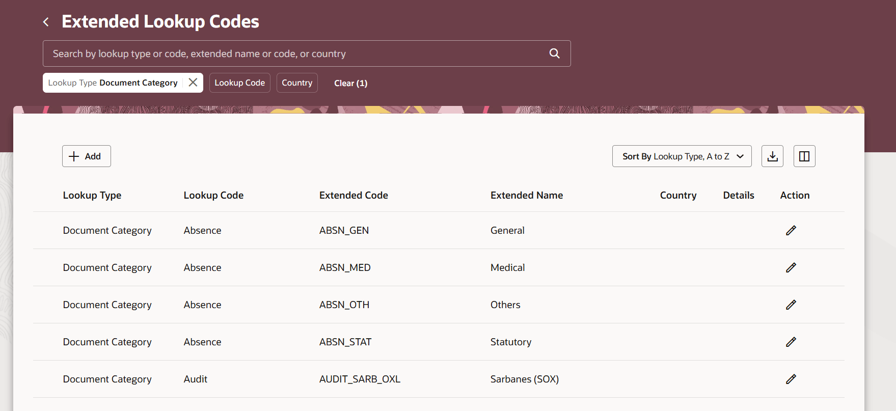

拡張参照コードのフィルタ
Redwoodの拡張参照コード検索ページから、拡張参照コードを検索、フィルタ、ソート、表示、エクスポートおよび追加できます。 検索結果リストのレコード数が多い場合は、Redwoodページにリスト全体を表示するために、下にスクロールする必要がある場合があります。 表示されている検索結果をExcelスプレッドシートにエクスポートできます。
様々な属性を使用して、拡張参照コードをフィルタできます。 複数選択オプションは、参照タイプ、参照コード(参照タイプが選択されている場合のみ使用可能)および国フィルタで使用できます。 「参照タイプ」、「参照コード」、「国」などのフィルタ・チップには、最大25個の値が表示されます。 ただし、検索を調整すれば、より多くの結果をフェッチできます。
拡張参照コードの検索結果
拡張参照コードの検索結果

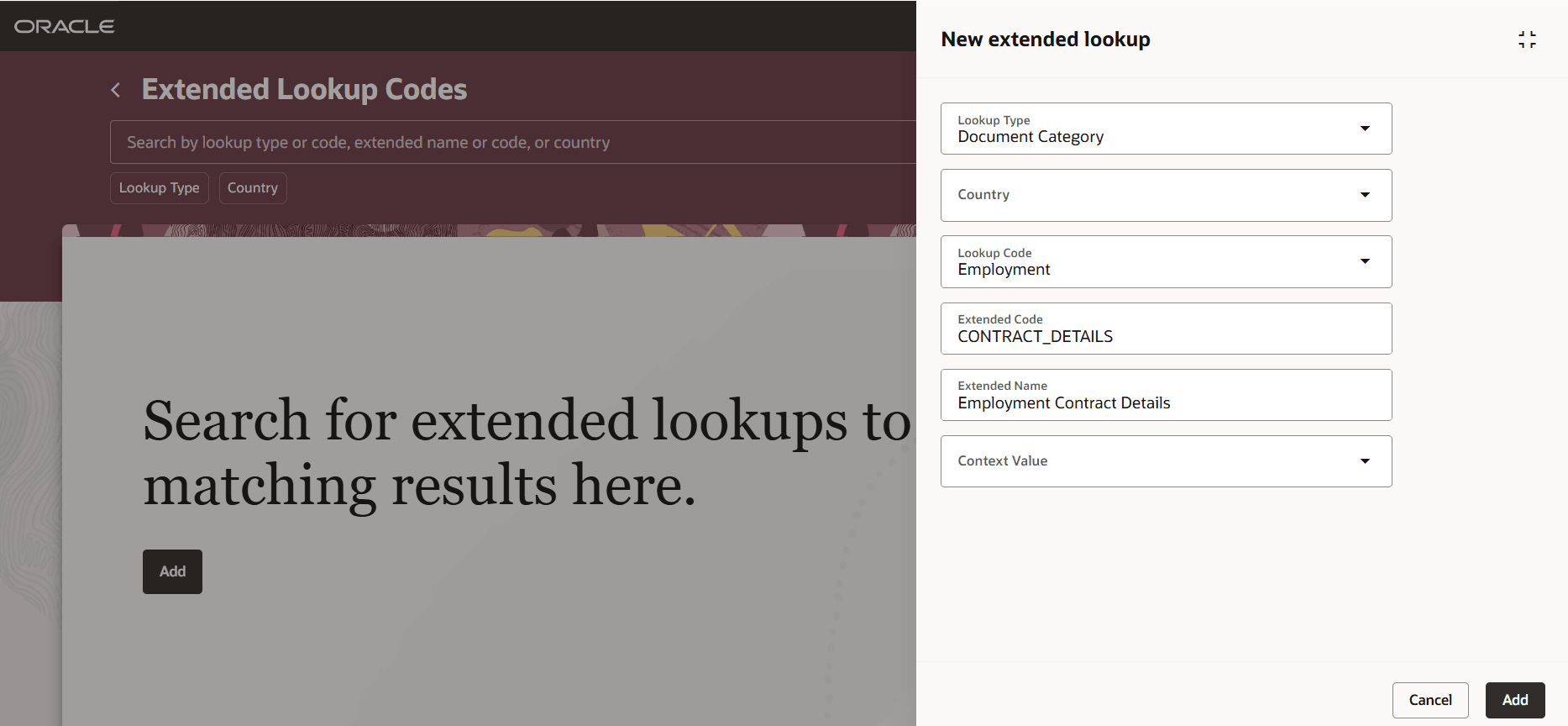

拡張参照コードの追加
「拡張参照コード」ページの「追加」ボタンをクリックすれば、拡張参照コードを追加できます。 「新規拡張参照」パネル・ドロワーで関連する詳細を入力し、「追加」をクリックします。
新規拡張参照コードの追加
新規拡張参照コードの追加

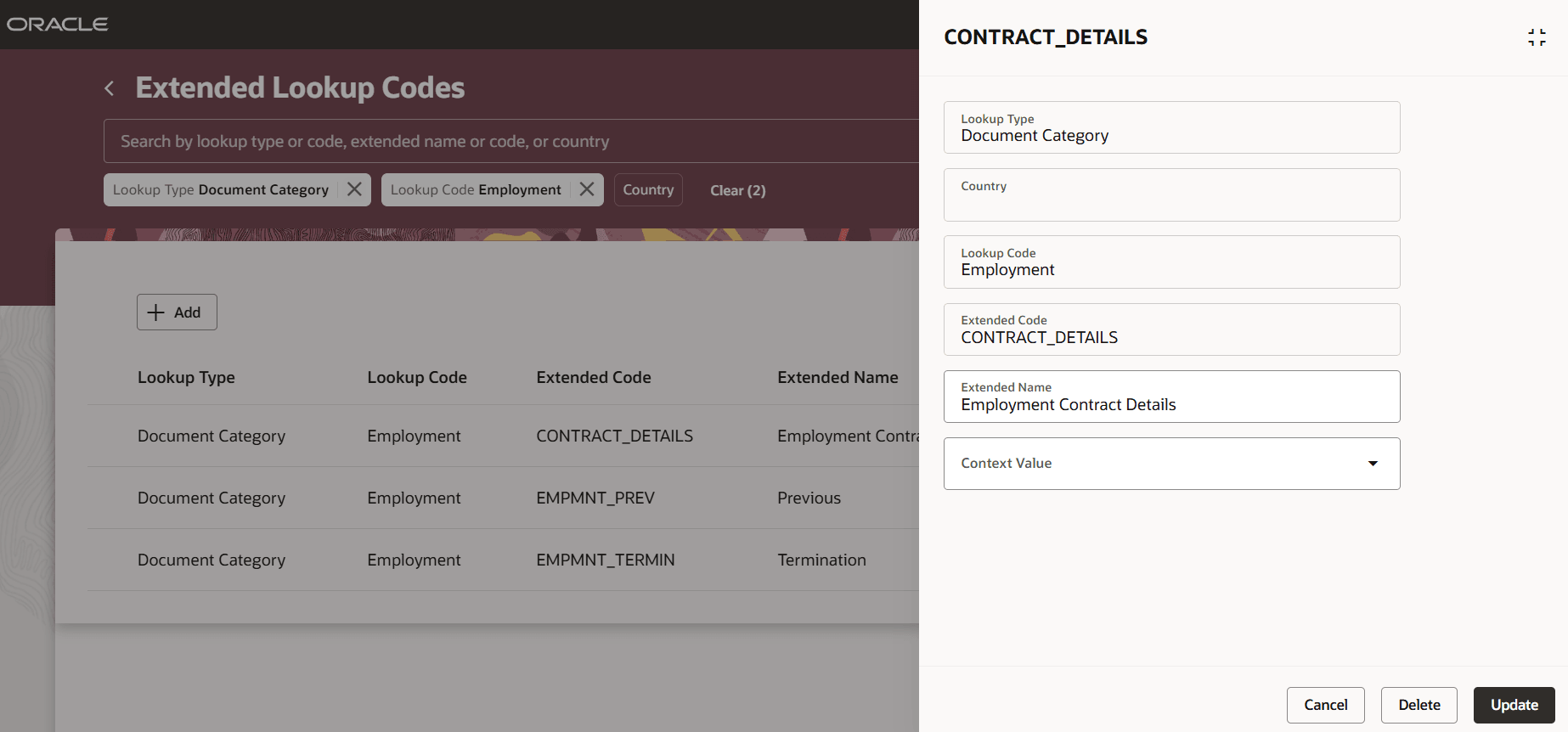

拡張参照コードの表示、編集および削除
拡張参照コードの「処理」アイコンをクリックすると、パネル・ドロワーに詳細が表示されます。 必要に応じて、詳細を変更し、「更新」をクリックするか、「削除」をクリックして拡張参照コードを削除します。
拡張参照コード詳細の表示
拡張参照コード詳細の表示
拡張参照コードの編集または削除
拡張参照コードの編集または削除
ノート: シード済拡張参照コードは削除できません。
