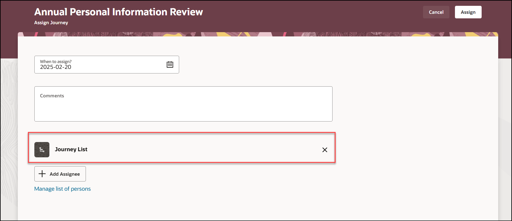

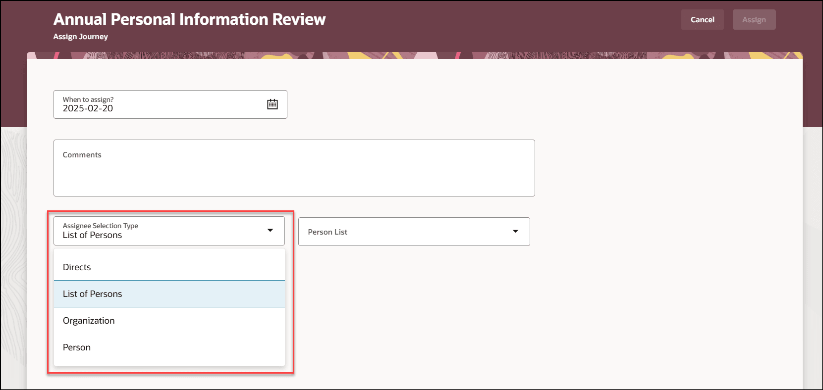

「個人のリスト」値またはフィルタ済リストを選択して、ジャーニを割り当てます。
個人のリストへのジャーニの割当
個人リストの選択

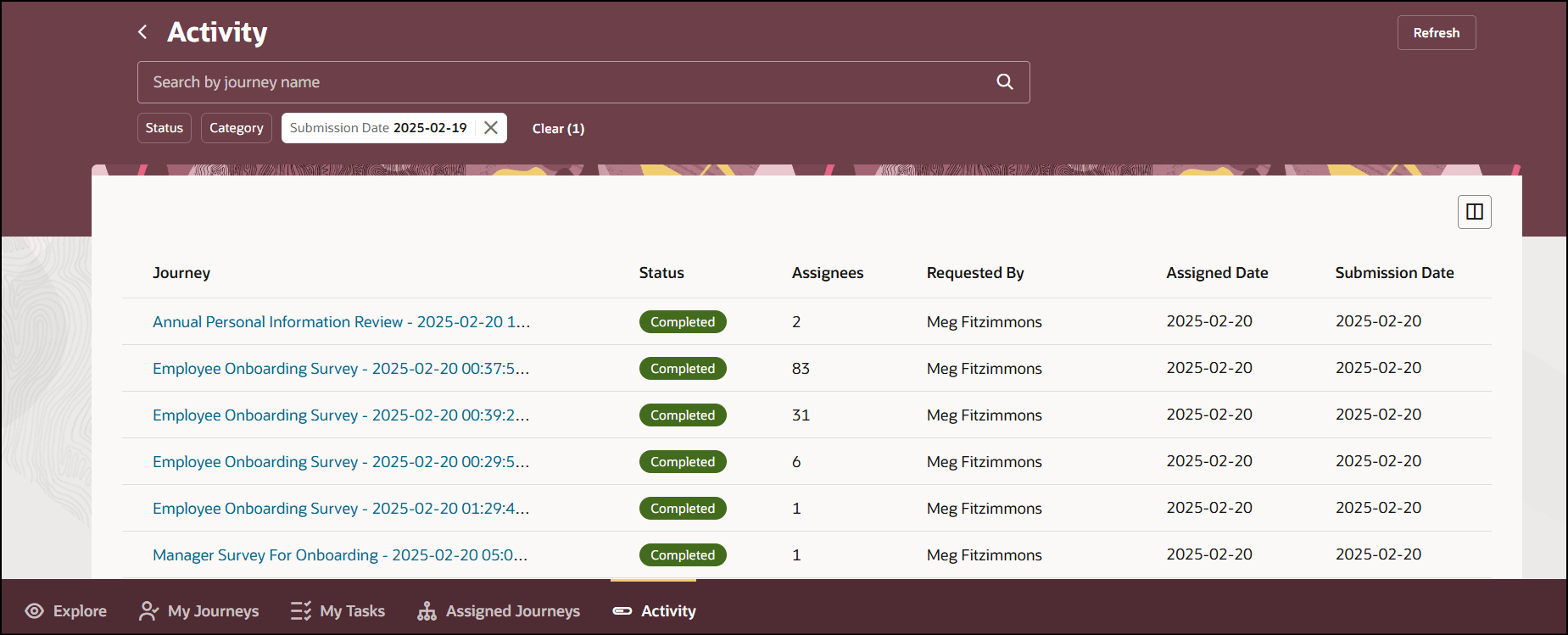

フィルタ済リストを選択して、ジャーニを割り当てると、「アクティビティ」タブに割付ステータスおよび含まれる就業者数が表示されます。 このリストには、フィルタ済リストの基準に一致する就業者が含まれます。
個人のリストにジャーニを割り当てた後のステータス

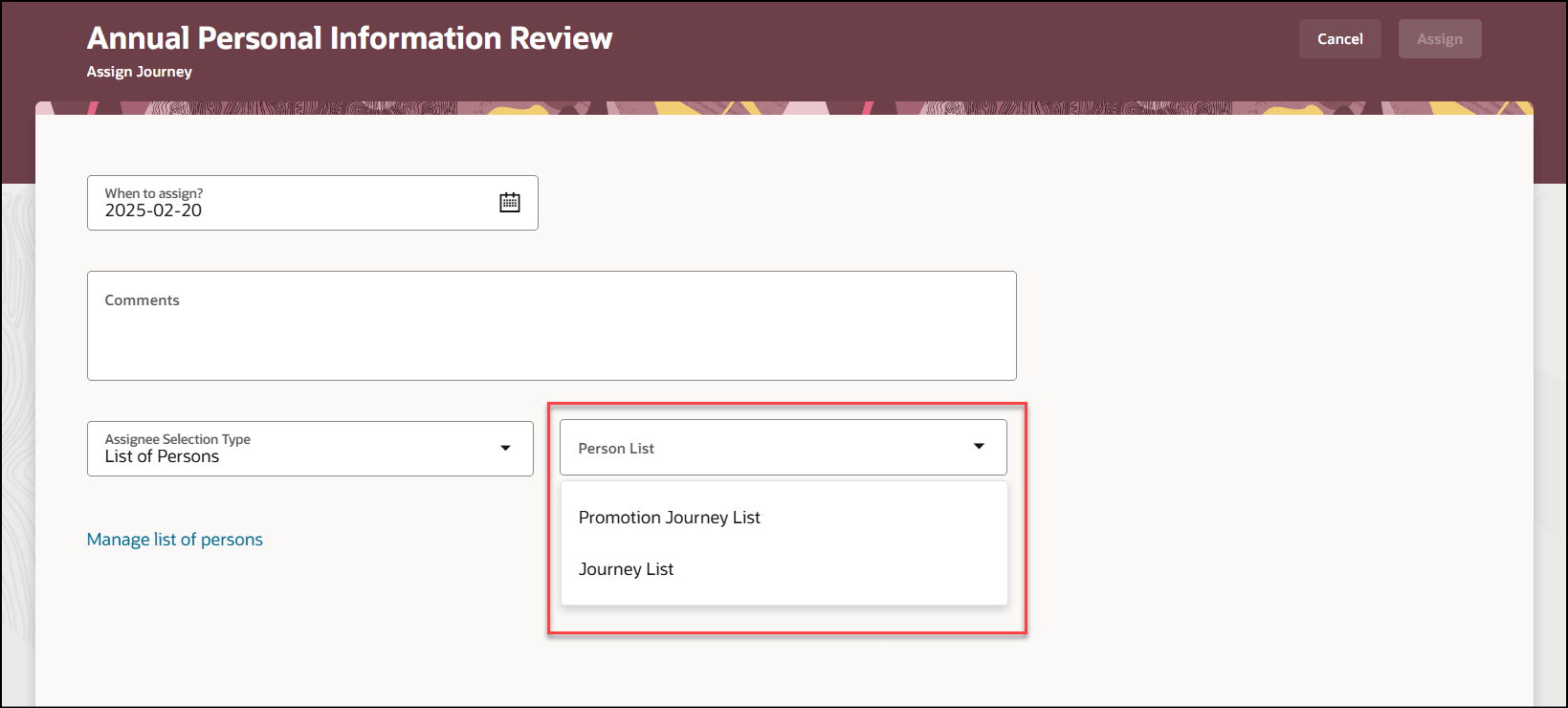

「ジャーニの割当」ページからフィルタ済リストを直接作成できます。 「個人のリスト」を選択すると、「個人のリストの管理」リンクが表示されます。
構成済リストを表示するためのリンク

リストを「ジャーニの割当」ページに表示するには、それに応じてオブジェクトおよびサブスクライバを構成する必要があります。 オブジェクトは「就業者アサイメント抽出」で、サブスクライバは「ジャーニ」です。 構成済オブジェクトおよびサブスクライバを含むリストが、「ジャーニの割当」ページの「個人リスト」値リストに表示されます。
様々な基準が設定された構成済リスト
割当用に追加されたフィルタ済リスト
