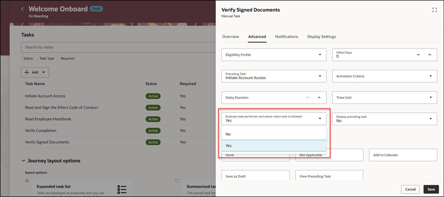

タスク割付時ではなくタスク開始時にタスク実行者および所有者を評価できるようにして、ジャーニ・タスク構成を機能強化しました。 タスクを構成するときに、「タスク開始時にタスク実行者および所有者を評価」オプションを選択できます。

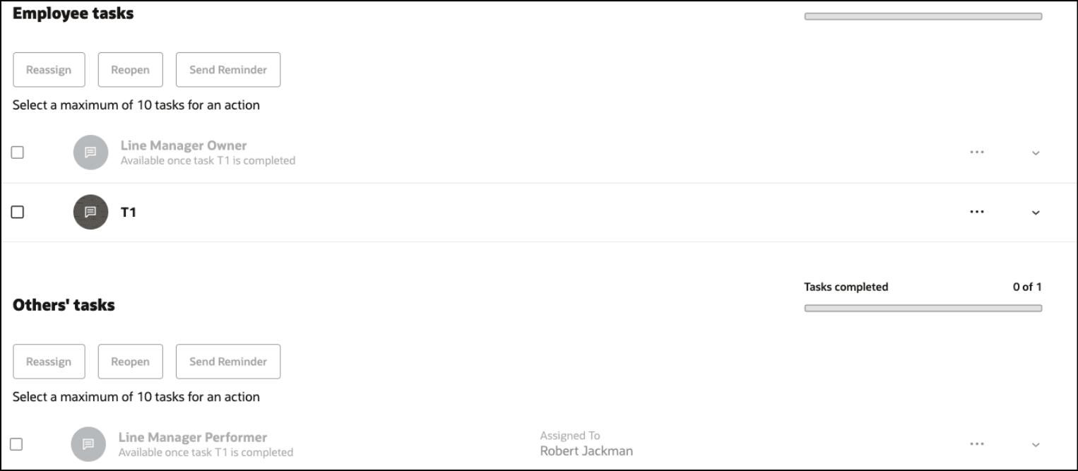

タスクが割り当てられるとすぐに、依存タスクのタスク実行者および所有者が評価されます。
  • タスク2は現在のライン・マネージャに割り当てられます。
  • ライン・マネージャが変更されても、タスク2の実行者は引き続き元のライン・マネージャになります。
  • タスクが開始されたときにのみ、通知が送信されます。 この場合、元のライン・マネージャに送信されます。

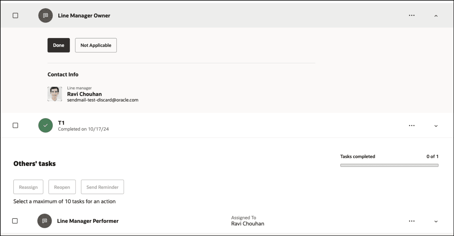

前のタスクが完了し、依存タスクが開始またはアクティブ化されたときにのみ、依存タスクのタスク実行者および所有者が評価されます。
  • ジャーニが割り当てられると、タスク2は依存タスクであるため、使用不可タスクとして表示されます。 タスク2は現在のライン・マネージャに割り当てられたものとして表示されます。
  • タスク2が開始されると、変更されたライン・マネージャで、タスク実行者が再評価されます。
  • 元のライン・マネージャのリストからタスク2が削除され、変更されたライン・マネージャのリストで使用可能になります。
  • タスクが開始されたときにのみ、通知が送信されます。 この場合、変更されたライン・マネージャに送信されます。

タスク開始時にタスク実行者および所有者を評価するオプション
割当前のライン・マネージャの所有者および実行者
割当後のライン・マネージャの所有者および実行者
タスクがアクティブ化されたときに、ジャーニ・タスクが適切な実行者に割り当てられていることを確認します。
有効化および構成ステップ
タスクが割り当てられたときではなく開始されたときにジャーニ・タスクの実行者および所有者を評価するには、このトピックを参照してください: タスクの開始時にジャーニ・タスクの実行者および所有者を評価できますか。
