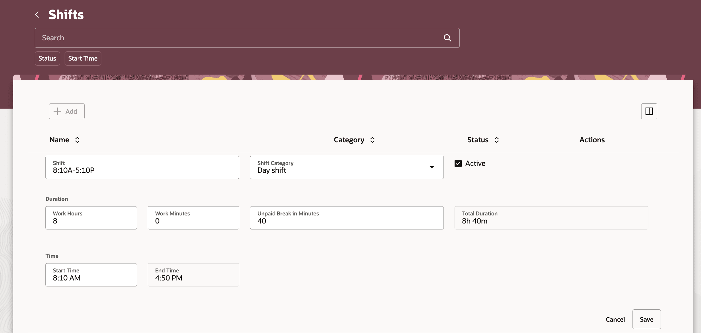

午前8:10の開始時間と午後4:50の終了時間が表示されたシフト・ページ

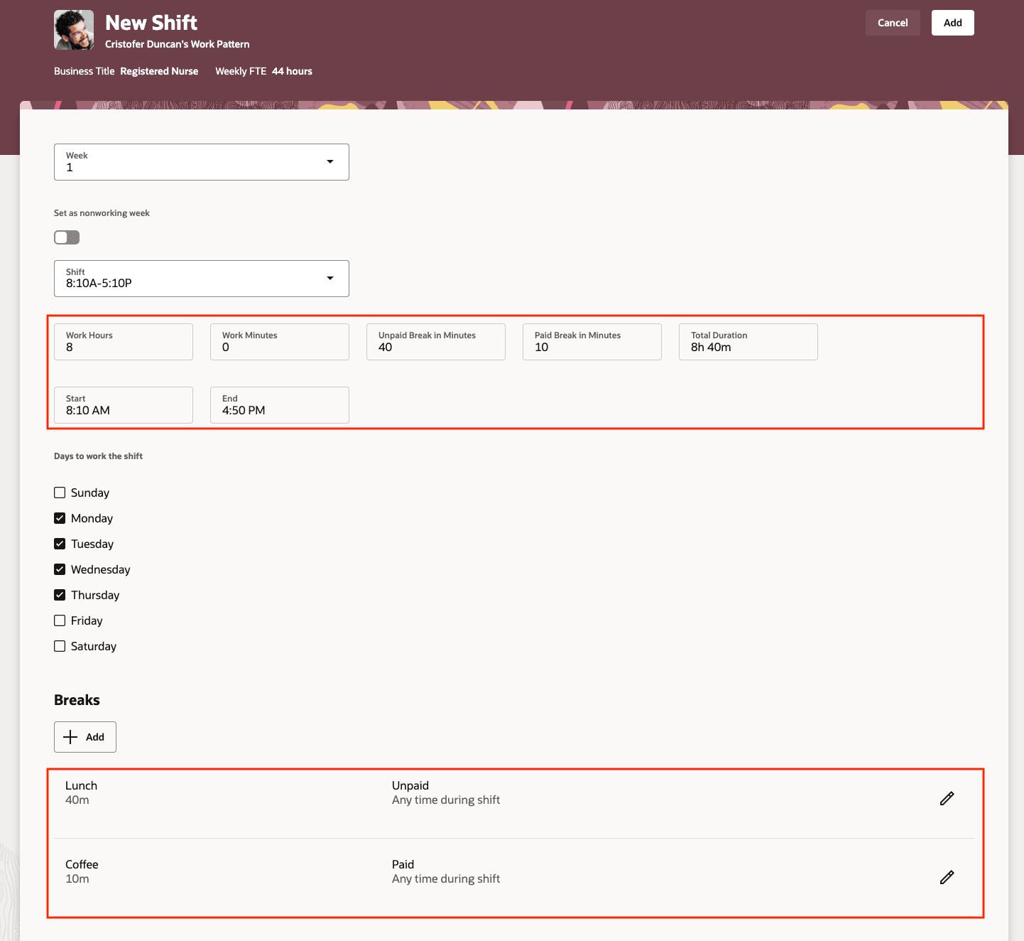

40分の無給休憩および10分の有給休憩を含む新しい勤務パターン
