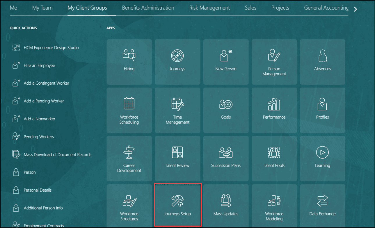

ホーム・ページのジャーニ設定アプリケーション
ジャーニ設定アプリケーションを使用して、様々なジャーニ設定ページを連結します。
