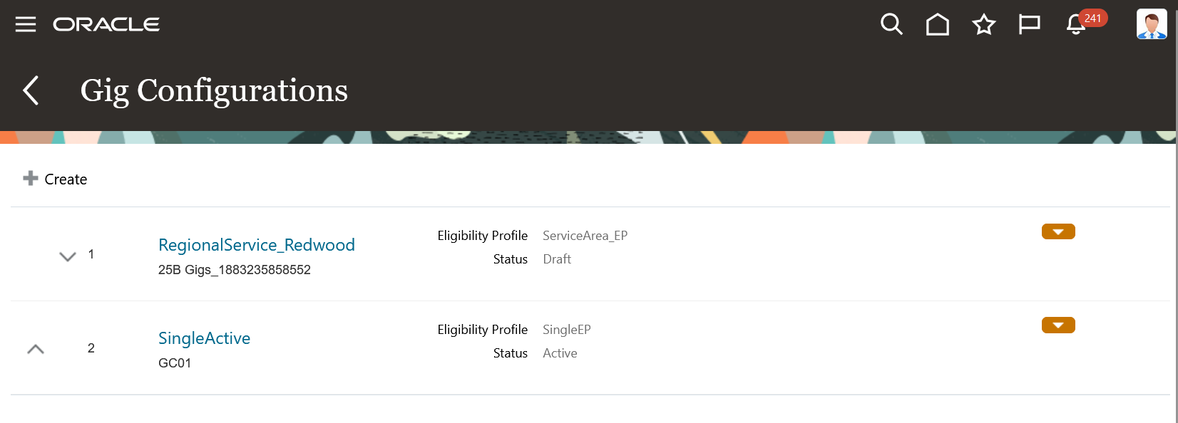

  1. 機会マーケットプレイスの「ギグ構成」をクリックします。
ギグ構成
ギグ構成
  1. 「作成」をクリックします。
ギグ構成の作成
ギグ構成の作成
  1. 構成コードを入力します。
  2. 構成名を入力します。
  3. 適格プロファイルを選択します。
ノート: ギグ構成にマップできる機会マーケットプレイス適格プロファイルは1つのみです。
  1. 適切な求人フィルタを追加します。
  2. 「保存してクローズ」をクリックします。
