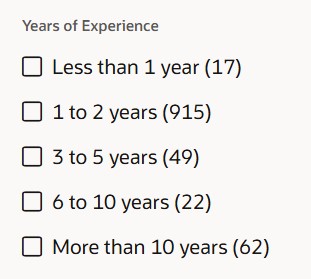

「経験年数」フィルタ
「経験年数」フィルタ

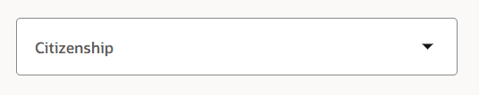

「市民権」フィルタ
「市民権」フィルタ
