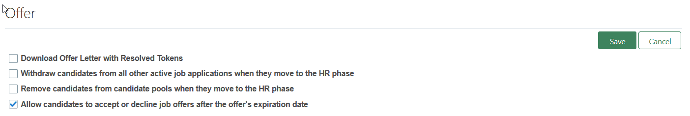

管理者は、「オファーの失効日後にジョブ・オファーの受諾または辞退を候補者に許可します」という新しい設定を無効にすることで、候補者がオファーの失効日後にジョブ・オファーを受諾または辞退することを制限できます。
この設定はデフォルトで有効になっているため、顧客は現在の動作を体験できます。 ただし、この新しい制御を使用する場合は、新しい設定を無効にできます。

有効化のステップ
デフォルトでは、この設定は有効です。 無効にするには、次のステップを実行します。
  1. 「設定および保守」作業領域で、次の項目に移動します。
    • オファリング: 採用および候補者エクスペリエンス
    • 機能領域: 採用および候補者エクスペリエンス管理
    • タスク: 企業採用および候補者エクスペリエンス
  2. 「オファー」セクションを展開し、「編集」をクリックします。
  3. 「オファーの失効日後にジョブ・オファーの受諾または辞退を候補者に許可します」オプションをクリアします。
  4. 「保存」をクリックします。
