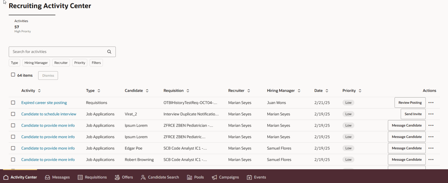

Redwoodエクスペリエンス: ナビゲーションの拡張
ホーム・ページの「採用」ボタンをクリックすると、「採用アクティビティ・センター」ページが表示されます。 このページの下部にあるタブを使用して、様々な採用領域をナビゲートできます:

「採用アクティビティ・センター」ページのタブ
これらの拡張機能により、採用の領域間のナビゲーションが向上します。
