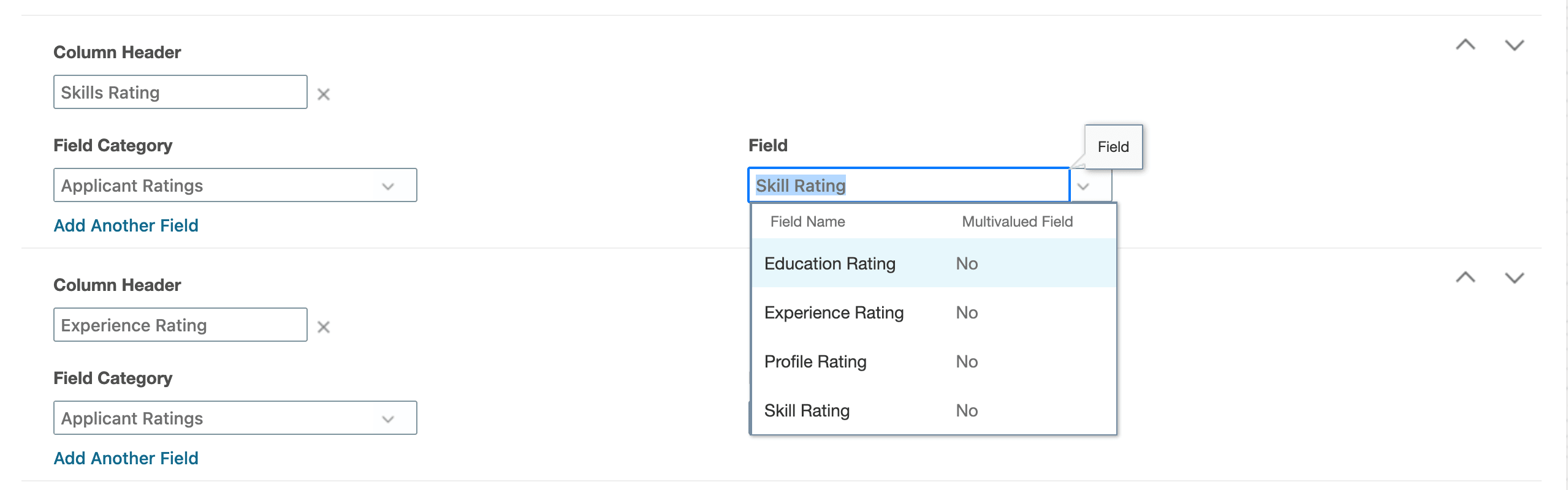

権限が付与されている場合は、ジョブ応募リスト・ページでグリッド・ビューを作成して、マッチング・スコアを表示できます。 次の4つの列を表示できる新しい応募者評点フィールド・カテゴリを選択します:
  • 学歴評点
  • 経験評点
  • プロファイル評点
  • スキル評点
グリッド・ビュー構成の応募者評点カテゴリ

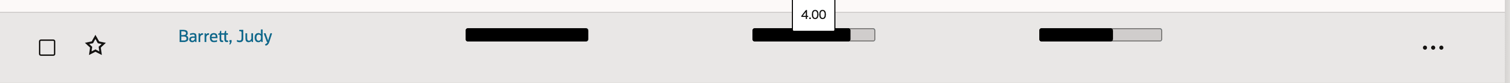

その後、1つ以上のジョブ応募を選択し、新しい候補者マッチング評点の計算処理を使用できます。 この処理は非同期です。 バックグラウンドで、生成AIは候補者の情報をジョブ求人の要件と比較することでスコアを計算します。 次のような計算ステータスを表示するには、グリッド・ビューをリフレッシュする必要があります:
  • スコア付け進行中
  • スコアなし
  • スコア付けのデータなし
スコアが使用可能になると、生成AIによってスコアが戻されます。 スコアは、棒表示を使用して0から5のスケールで表示されます。
マッチング・スコアの棒表示
マッチング・スコアの棒表示
