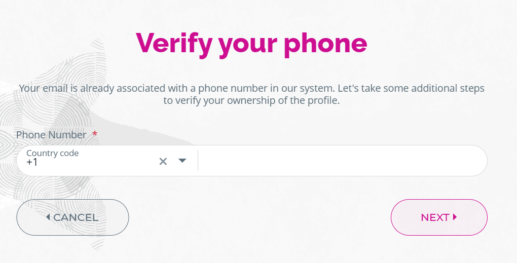

たとえば、候補者が未確認のEメール・アドレスを使用して応募フローを開始するとします。 まず、候補者はPINチャレンジを完了する必要があります。 次に、プロファイルに関連付けられている確認済の電話番号を正しく識別することで、そのEメール・アドレスに関連付けられた候補者プロファイルの正当な所有者であることを確認するよう求められます。
ノート: 生年月日を検証し、電子メール請求を許可する機能も有効にすることをお薦めします。 これにより、別の(潜在的に悪意のある)候補者が以前に使用したEメール・アドレスを使用する場合でも、新しいプロファイルを作成して、本物の候補者が電話検証画面を進めることができるようになります。 ステップについては、「有効にするステップ」を参照してください。
電話番号の確認
電話番号の確認
正しい電話番号を入力すると、未確認のEメール・アドレスが確認済としてマークされ、そのプロファイルを使用してアプリケーションを続行できます。 正しい電話番号を入力しないと、新規候補者として続行することが許可され、基本情報には確認画面で指定した電話番号およびEメール・アドレスが事前移入されます。 この候補者が応募を送信すると、Eメールが確認済で、電話番号が未確認の新規候補者として処理されます。

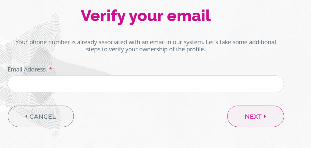

同様に、候補者が未確認の電話番号で応募フローを開始した場合、Eメール・アドレスの確認を求められます。
Eメール・アドレスの確認
Eメール・アドレスの確認
正しいEメール・アドレスを入力すると、未確認の電話番号が確認済としてマークされ、そのプロファイルを使用してアプリケーションを続行できます。 正しいEメール・アドレスを入力しないと、新規候補者として続行することが許可され、基本情報には確認画面で指定した電話番号およびEメール・アドレスが事前移入されます。 この候補者が応募を送信すると、電話番号が確認済で、Eメール・アドレスが未確認の新規候補者として処理されます。
