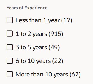

  • 経験年数(職務経験)

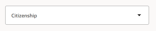

  • 市民権(候補者情報)
「経験年数」フィルタ
「経験年数」フィルタ
「市民権」フィルタ
「市民権」フィルタ
