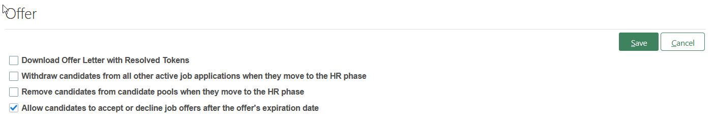

ジョブ・オファー失効日の設定
設定が無効になっていると、次のようになります:
- 失効日が過ぎた場合、候補者はジョブ・オファーに応答できません。
- 候補者がジョブ・オファーの提示の通知に埋め込まれたジョブ・オファー・リンクをクリックすると、メッセージが表示されます。
- 「受諾」および「辞退」ボタンは無効になっています。
- 候補者は、ジョブ・オファーを再提示するために、採用チームに連絡する必要があります。

有効化のステップ
デフォルトでは、この設定は有効です。 無効にするには、次のステップを実行します。
- 「設定および保守」作業領域で、次の項目に移動します。
- オファリング: 採用および候補者エクスペリエンス
- 機能領域: 採用および候補者エクスペリエンス管理
- タスク: 企業採用および候補者エクスペリエンス
- 「オファー」セクションを展開し、「編集」をクリックします。
- 「オファーの失効日後にジョブ・オファーの受諾または辞退を候補者に許可します」オプションをクリアします。
- 「保存」をクリックします。
