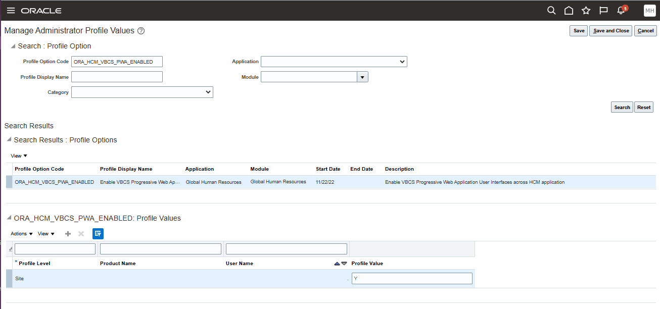

プロファイル・オプションORA_HCM_VBCS_PWA_ENABLEDがYに設定されていることを確認します。 そのためには、次を手順を実行します。
  1. Fusion Setup Managerで「管理者プロファイル値の管理」タスクを検索します
  2. ORA_HCM_VBCS_PWA_ENABLEDコードのプロファイル・オプションを検索します
  3. 値が設定されていない場合は、Yに設定します

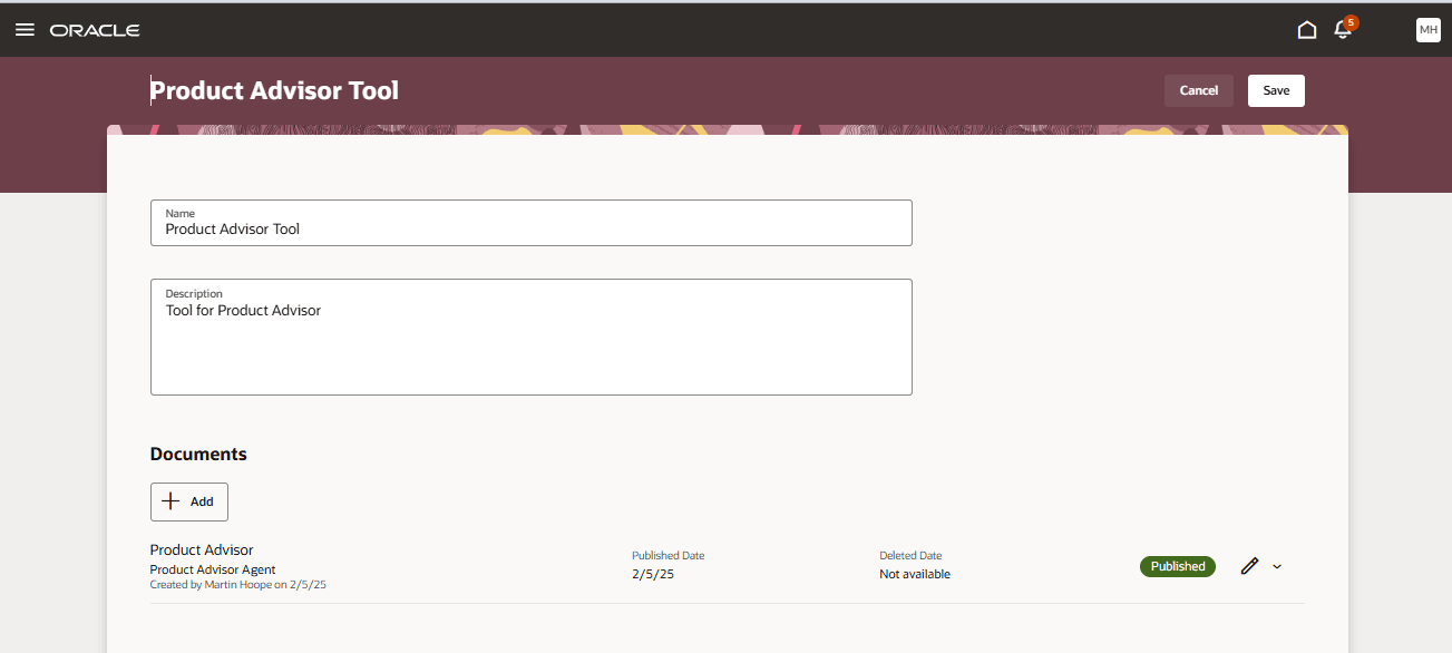

  1. ページ下部の「エージェント」の横にある「ツール」をクリックします
  2. 「追加」をクリックして新しいツールを作成します
  3. 名前を指定し、ツールの摘要を入力します
  4. 「文書」で、「追加」をクリックします
  5. ツールに追加する1つ以上のPDF文書をアップロードします
  6. ステータスで、「公開準備完了」に設定します
  7. 右上の「保存」をクリックします

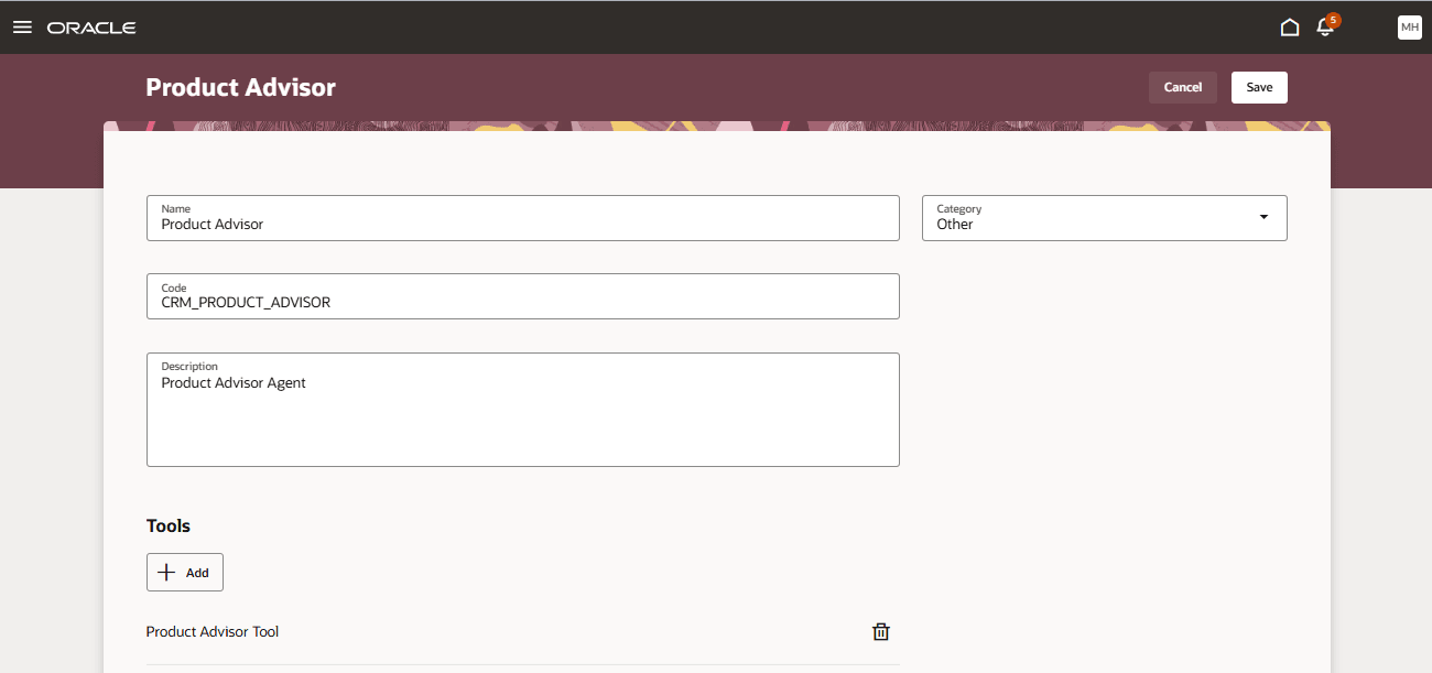

  8. 「エージェント」をクリックします
  9. 「追加」をクリックします
  10. エージェントに名前、コードおよび摘要を入力します。
  11. 「カテゴリ」で、「その他」を選択します
  12. ツールの「追加」をクリックします
  13. 前のステップで追加したツールを選択します
  14. 右上の「保存」をクリックします

  20. 「ツール」で、「ツール」の横にある鉛筆アイコンをクリックします
  21. 文書が「公開済」ステータスであることを確認します。

トピックの下にツールを作成し、PDF文書を関連付けます
エージェントを作成し、ツールをエージェントに関連付けます

  3. ツールは複数の文書を持つことができます。
  4. 文書をツールに追加する場合、「名前」は、エージェントUIでトピックとして表示されます。 そのため、複数のトピックを作成する場合は、ユーザーがトピックとして簡単に理解できる名前であることを確認してください。
