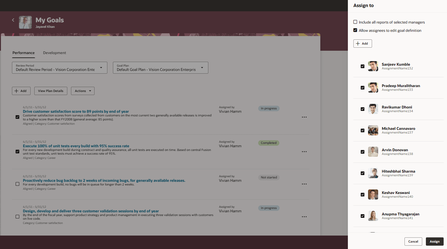

チーム・メンバーに対する自分のパフォーマンス目標の割当
  1. 「自分の目標」ページの「パフォーマンス」タブに移動します。
  2. 割り当てるパフォーマンス目標の「割当」処理を選択します。
  3. 目標の割当先を選択します:
    • 「自分のチーム」オプションを選択すると、点線レポートを含むチーム内のすべての個人がリストされ、デフォルトで選択されます。 目標割当に含めないユーザーについては、選択を解除できます。
  • 「任意の個人」オプションを選択した場合は、目標割当に含める個人をチームから選択する必要があります。
  1. チーム・メンバーの中でマネージャを務めている部下を全員含め、目標定義の編集をそれらの割当先に許可することもできます。
  2. 「割当」をクリックします。
チーム・メンバーが「自分の目標」ページの「パフォーマンス」タブの「割当先」ドロワーにリストされます。
チームへのパフォーマンス目標の割当

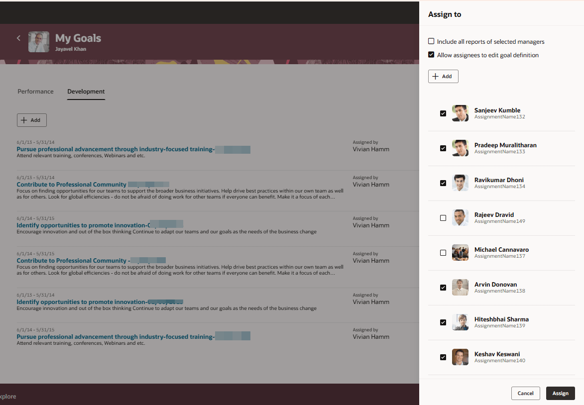

チーム・メンバーに対する自分の人材開発目標の割当
  1. 「自分の目標」ページの「開発」タブに移動します。
  2. 割り当てる人材開発目標の「割当」処理を選択します。
  3. 「割当先」ドロワーで、目標割当先を選択します:
  4. チーム・メンバーの中でマネージャを務めている部下を全員含め、目標定義の編集をそれらの割当先に許可することもできます。
  5. 「割当」をクリックします。
チーム・メンバーが「自分の目標」ページの「開発」タブの「割当先」ドロワーにリストされます。
チームに対する人材開発目標の割当

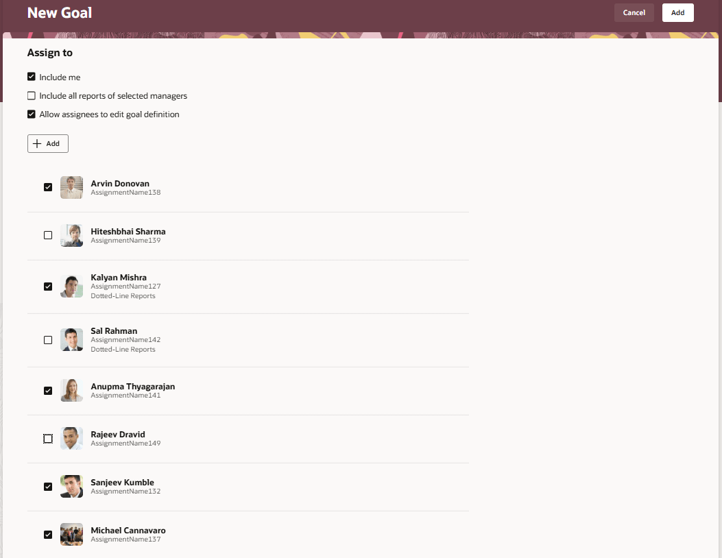

チーム・メンバーに対する新規パフォーマンス目標の割当
  1. チーム目標センターの「パフォーマンス」タブに移動します。
  2. 目標割当のレビュー期間および目標プランを選択します。
  3. 「目標の割当」をクリックします。
  4. 目標詳細を指定するか、ライブラリ目標を選択します。
  5. 「割当先」セクションで、次の選択を行います:
    • 目標割当に自分自身を含めるかどうかを選択します。
    • 目標の割当先を選択します:
  • チーム・メンバーの中でマネージャを務めている部下を全員含め、目標定義の編集をそれらの割当先に許可することもできます。
  1. ページ・ヘッダーの「追加」ボタンをクリックします。
選択したチーム・メンバーが表示されている「新規目標」ページの「割当先」セクション。

  4. 「割当先」セクションで、次の選択を行います:
    • 目標の割当先を選択します:
  5. ページ・ヘッダーの「追加」ボタンをクリックします。
