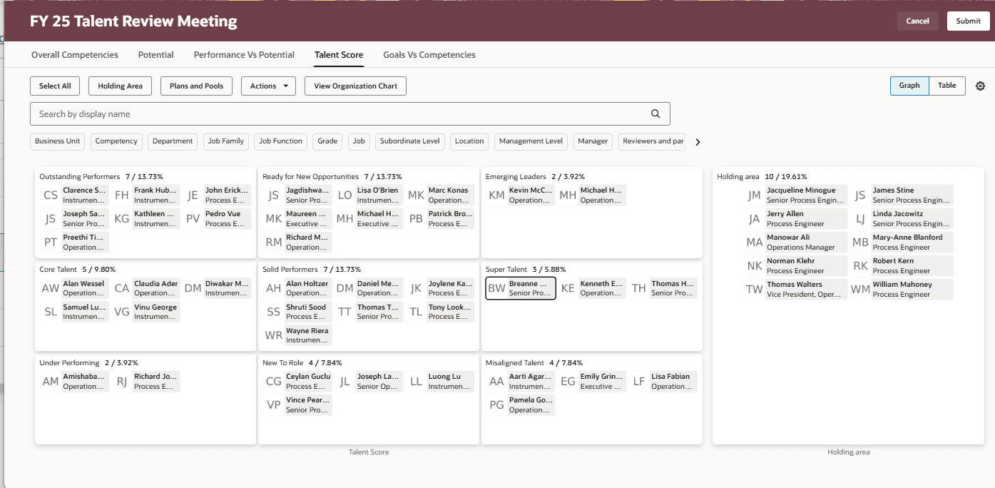

タレント・レビュー会議ダッシュボードの「タレント・スコア」ビュー
「タレント・スコア」ビュー

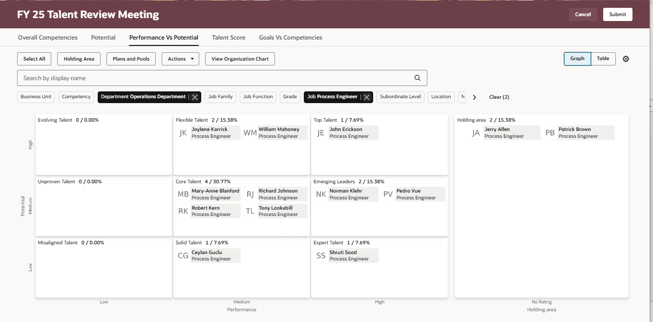

フィルタを適用して特定のレビュー対象就業者メンバーのみにフォーカスを当てたり、名前で特定のメンバーを検索できます。
タレント・レビュー会議ダッシュボードで適用されたフィルタ
ダッシュボードで適用されたフィルタ

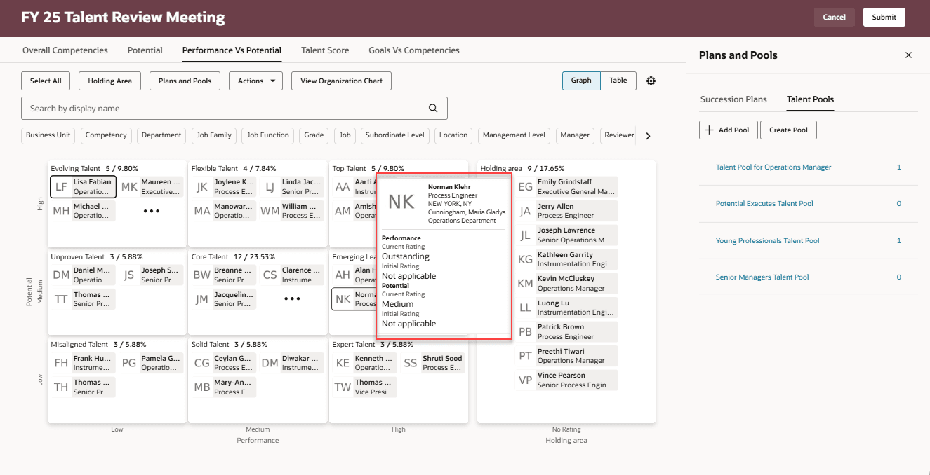

個人の名前にマウス・ポインタを重ねると、その個人の詳細が表示されます。
会議ダッシュボードで強調表示されたメンバー詳細
メンバーの詳細

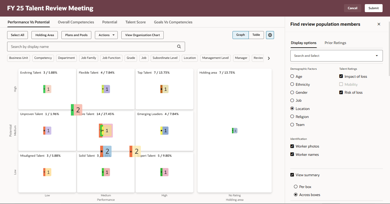

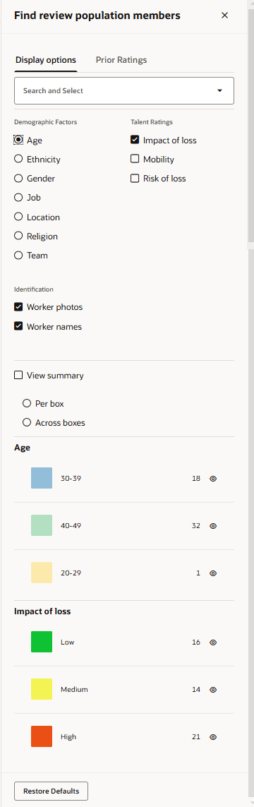

表示オプションおよび前の評点
「表」ボタンの隣にある「表示オプションおよび前の評点の表示」アイコンをクリックして、表示オプションおよびレビュー対象就業者メンバーの前の評点を表示します。
「表示オプション」タブでは、表示する表示オプションとして、1つの統計ファクタと最大2つのタレント評点を選択できます。 レビュー対象就業者メンバーの写真および名前の表示も選択できます。
表示オプションが選択されているグラフ・ビューの「表示オプション」タブ。 選択した表示オプションに一致するレビュー対象就業者のメンバーがダッシュボードで強調表示されています。
グラフ・ビューでの表示オプション
ノート: タレント評点に使用される強調表示色またはアイコンは、会議テンプレートで選択されている優先色およびアイコンによって異なります。 テンプレートで優先色またはアイコンが選択されていない場合は、色とアイコンがランダムに使用されます。
選択した表示オプションの凡例は「表示オプション」タブで確認できます。
選択した表示オプションの凡例が表示された「表示オプション」タブ
凡例が表示されている「表示オプション」
チャートのボックスごとの要約を表示するか、ボックス全体の要約を表示するかを選択できます。
選択した表示オプションのボックス・チャート・ビューのボックス別の要約
ボックス別の要約
選択した表示オプションのボックス・チャート・ビュー全体の要約
ボックス全体の要約

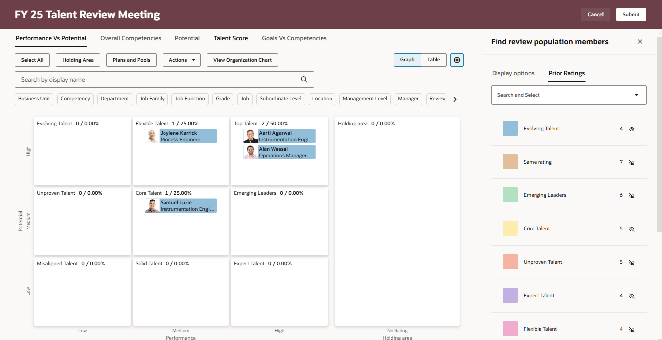

「前の評点」タブには、各評点値の凡例が表示されます。
レビュー対象就業者メンバーの前の評点を示すタレント・レビュー会議ダッシュボード
レビュー対象就業者メンバーの前の評点
目のアイコンをクリックすると、その評点が割り当てられたメンバーのみが表示されます。
特定の前の評点があるレビュー対象就業者メンバーを示すタレント・レビュー会議ダッシュボード
特定の前の評点を持つメンバー

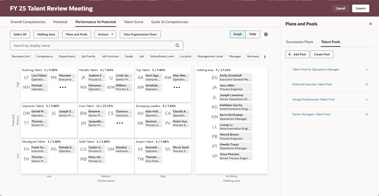

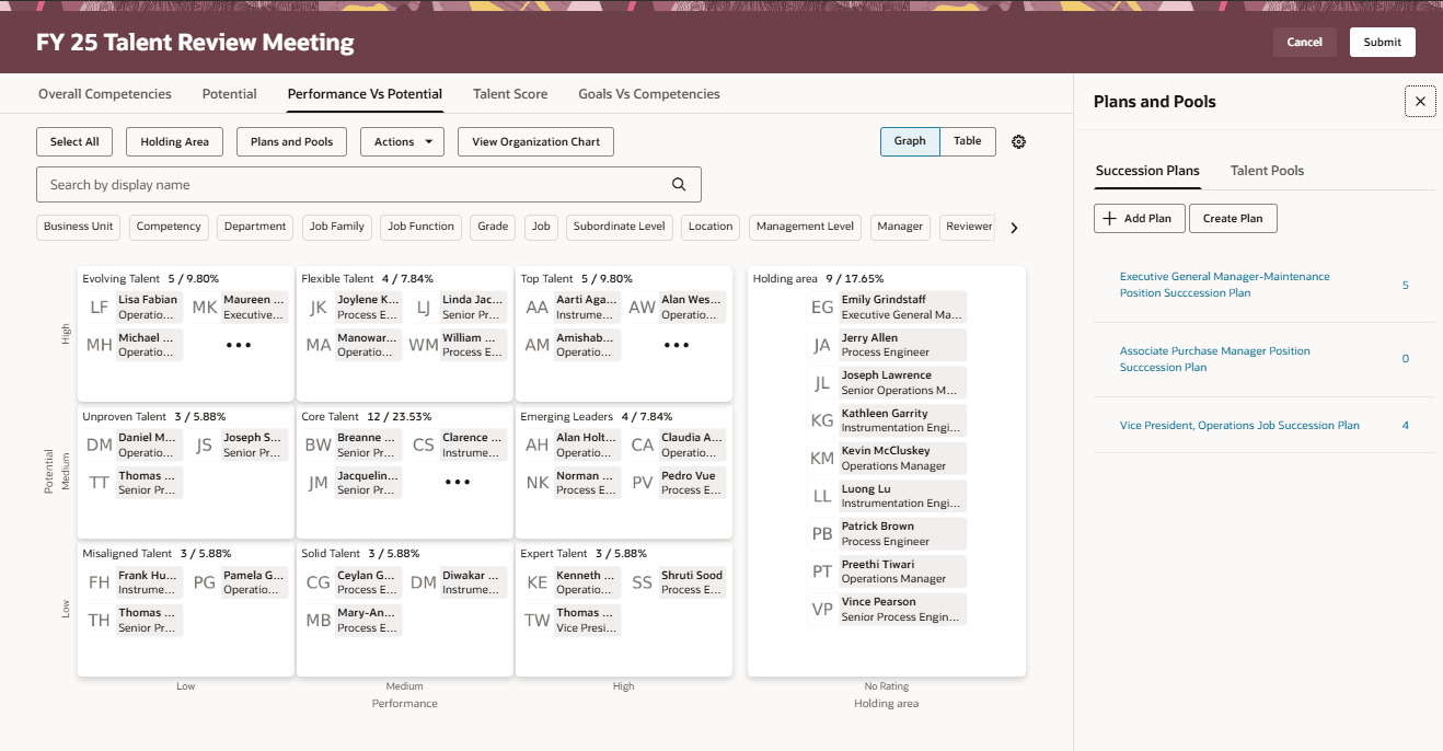

関連付けられている後任プランおよびタレント・プール
「プランおよびプール」ボタンをクリックして、会議に関連付けられている後任プランおよびタレント・プールを表示できます。 このボタンは、会議テンプレートで会議の後任プランおよびプールが有効になっている場合にのみ表示されます。 関連付けられている後任プランは「後任プラン」タブに表示され、関連付けられているタレント・プールは「タレント・プール」タブに表示されます。
関連付けられている後任プランが表示されている「プランおよびプール」パネルの「後任プラン」タブ
関連付けられているタレント・プールが表示されている「プランおよびプール」パネルの「タレント・プール」タブ

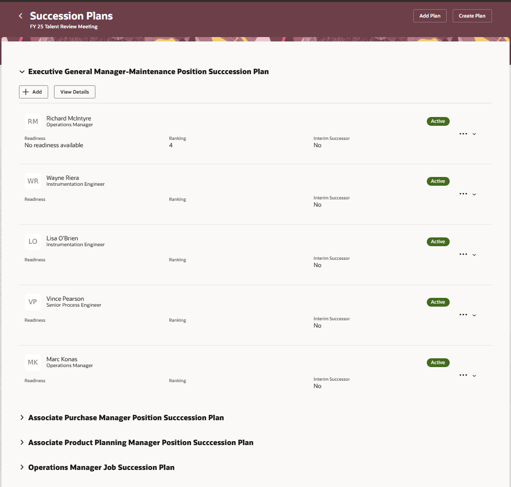

各後任プランおよびタレント・プールには、プランまたはプールに含まれているレビュー対象就業者のメンバー数が表示されます。 後任プランの名前をクリックすると「後任プラン」ページが表示され、タレント・レビュー会議に関連付けられている後任プランが表示されます。 後任プランを展開すると、プランの候補者として含まれているレビュー対象就業者のメンバーを表示できます。
関連付けられている後任プランがリストされた「後任プラン」ページ。 1つの後任プランが展開され、候補者であるメンバーが表示されています。
「後任プラン」ページ

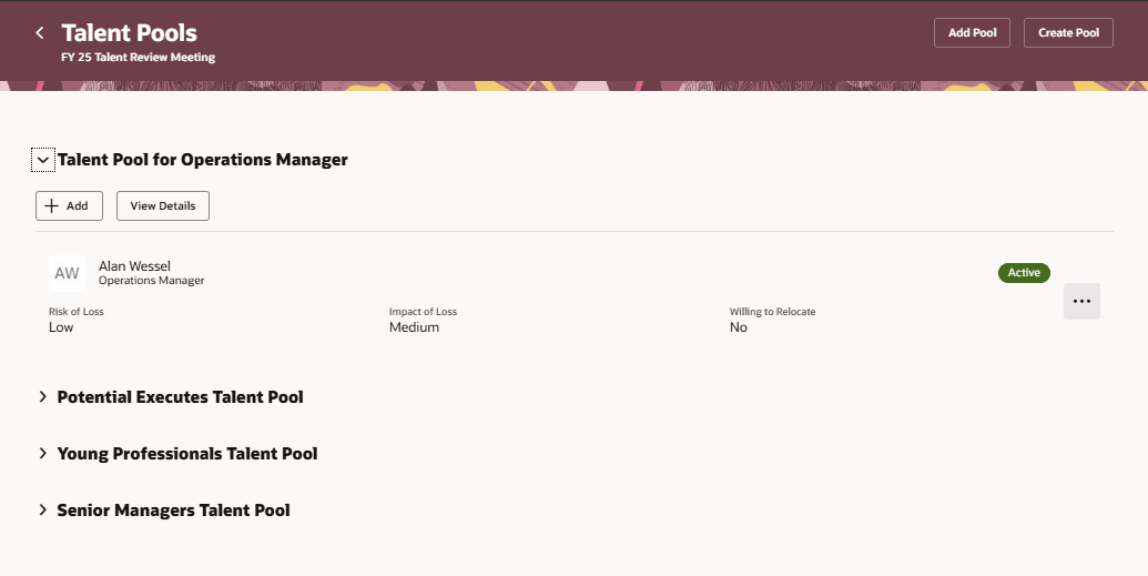

タレント・プールの名前をクリックすると、「タレント・プール」ページが表示され、タレント・レビュー会議に関連付けられているタレント・プールが表示されます。 タレント・プールを展開すると、プール・メンバーとして含まれているレビュー対象就業者のメンバーを表示できます。
関連付けられているタレント・プールがリストされた「タレント・プール」ページ。 1つのタレント・プールが展開され、タレント・プールのメンバーであるレビュー対象者が表示されています。
「タレント・プール」ページ

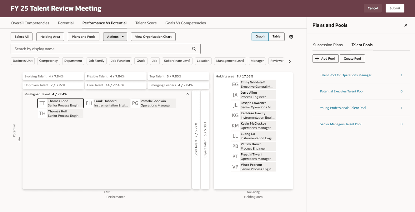

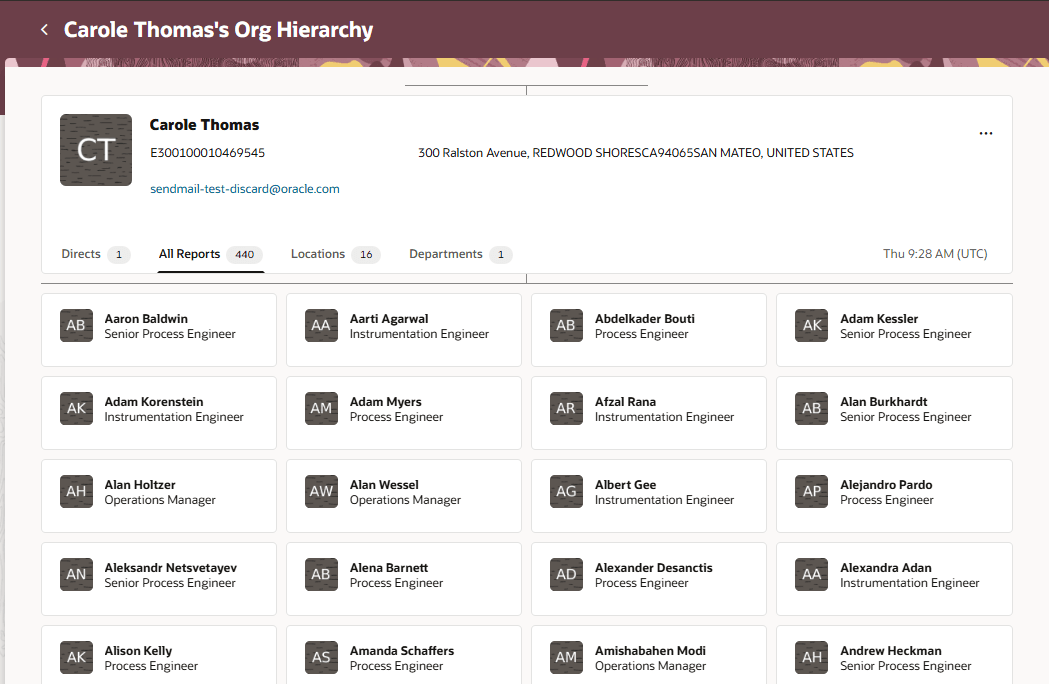

組織チャート
「組織チャートの表示」ボタンをクリックすると、ビジネス・リーダーの組織チャートが表示されます。
ビジネス・リーダーの組織チャートの「すべての部下」タブ
組織チャート

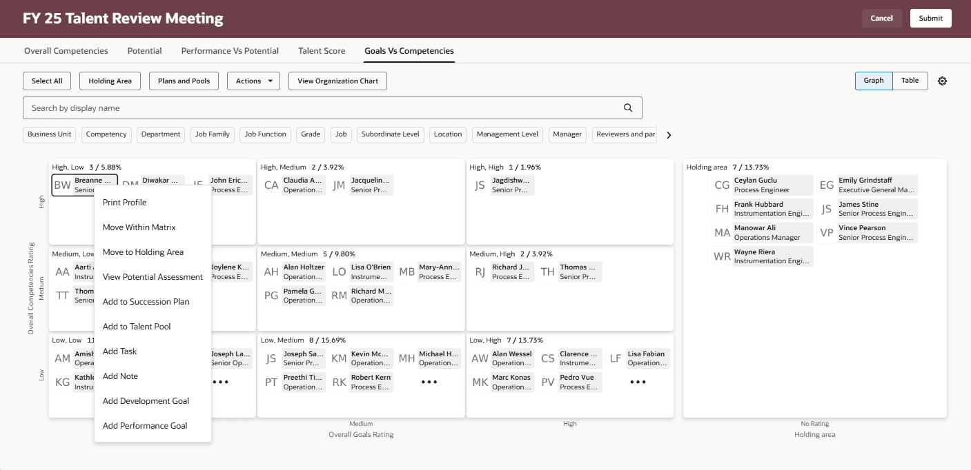

レビュー対象就業者の個々のメンバーを選択しているときにマウスの右ボタンをクリックすると、次の処理を実行できます:
  • プロファイルの印刷
  • マトリックス内の移動
  • 保留エリアに移動
  • ポテンシャル・アセスメントの表示
  • 後任プランに追加
  • タレント・プールに追加
  • タスクの追加
  • ノートの追加
  • パフォーマンス目標の追加
  • 人材開発目標の追加
ノート: 表示される処理は、テンプレート構成によって異なります。
レビュー対象就業者の個々のメンバーの「処理」メニュー。
レビュー対象就業者の個々のメンバーの処理

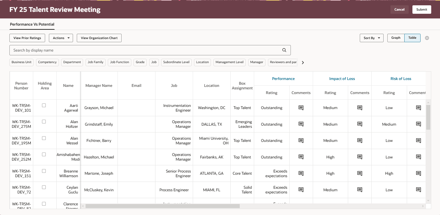

表ビュー
会議ダッシュボードのグラフ・ビューと表ビューを切り替えることができます。 「表」ボタンをクリックして、表ビューに切り替えます。
タレント・レビュー会議ダッシュボードの表ビュー
会議ダッシュボードの表ビュー
保留エリアに含まれているメンバーを識別できます。 フィルタを適用して、レビュー対象就業者の特定のセグメントにフォーカスできます。 「前の評点の表示」ボタンをクリックして、レビュー対象就業者メンバーの前の評点を表示します。
フィルタが適用されたタレント・レビュー会議ダッシュボードにメンバーの前の評点が表ビューで表示されています。
表ビューでのメンバーの前の評点
「現在の評点の表示」ボタンをクリックして、レビュー対象就業者メンバーの現在の評点を表示します。
マネージャによって追加された各メンバーの評点に対するコメントを表示できます。 この情報を表示するには、コメント・アイコンをクリックします。
レビュー対象就業者メンバーの評点に対するコメント
評点コメント
