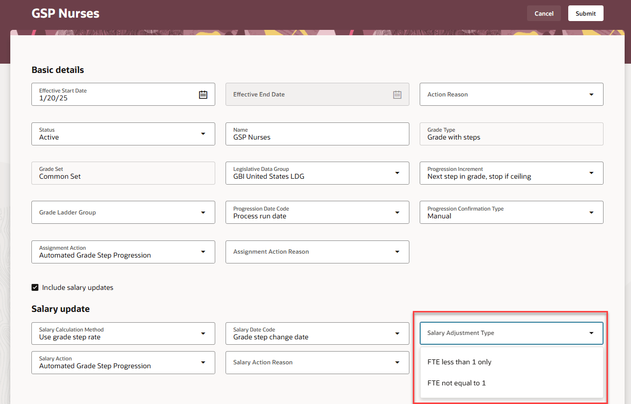

常勤換算(または調整常勤換算)に基づいて給与を按分するようにプロセスを構成するには、等級ラダーの給与調整タイプを使用します。 この図は、Redwoodの「等級ラダー」ページの「給与調整タイプ」属性を示しています。 この属性はこの拡張機能で導入されたものでなく、従来の「昇格等級ラダー」ページでも使用できます。 この拡張機能の変更点は、常勤換算に基づいて調整するように等級ラダーを設定した場合に、調整常勤換算を使用するようプロセスを構成できることです。
等級ラダーの給与調整タイプ
