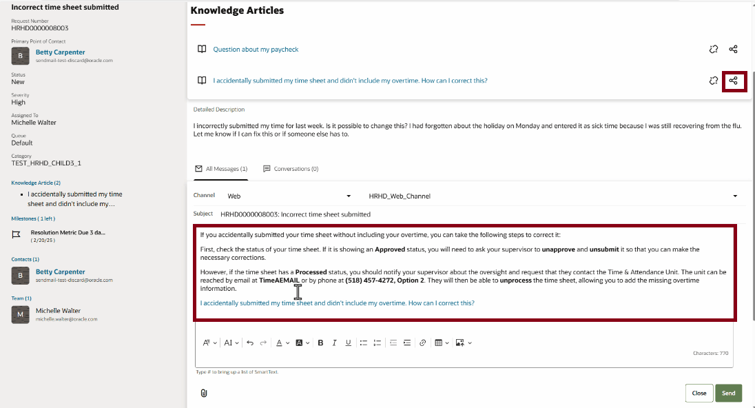

従業員と共有する際にナレッジ項目の生成AI要約を含めます
エージェントが従業員とナレッジ記事を共有する場合、ヘルプ・デスクは、全員に分類された記事のサマリーを自動生成し、ナレッジが共有されたときに記事から導出されたコンテキスト情報を含めることができます。
ナレッジ項目サマリーの共有
ナレッジ項目サマリーの共有
現在、AI機能は早期導入プログラムで提供されています。 この機能の有効化に関心があり、まだサービス生成AIプロモーション・コードがない場合は、テクニカル・サポートにサービス・リクエストを開いてリクエストしてください。
この機能は、エージェントが顧客へのアンサーを概説する概要の段落を追加する必要がなくなるため、時間を節約することを目的としています。 また、記事を読むためにナレッジ・リンクをクリックするのではなく、従業員へのレスポンスのテキストでアンサーを提供する方が簡単で直接的です。 これにより、従業員がレスポンスを受け取る時間を節約できます。

ヒントと考慮事項
ナレッジAIが有効な場合、サマリーが生成されるのは、記事のコンテンツがレスポンスに関連する場合のみです。
これは、Redwoodのナレッジでのみ機能します。 クラシック・ナレッジでは機能しません。
重要:
ナレッジ・サマリーは、「Everyone」に適用可能なナレッジ記事に対してのみ機能します。つまり、ほとんどの内部ナレッジ記事は要約できません。 ただし、これは、すべての従業員および顧客に適用されるトラブルシューティング手順がある内部ヘルプ・デスク・リクエストに役立ちます。
