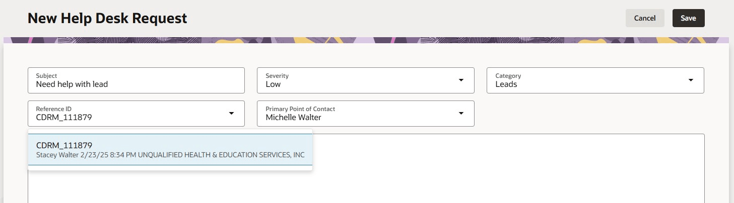

効率的な営業ヘルプ・デスクによる営業組織のサポート
内部ヘルプ・デスクでは、リード、商談、ディールおよび見積との統合がサポートされるようになり、従業員は特定の営業オブジェクトをヘルプ・デスク・リクエストにリンクでき、エージェントは適切な営業オブジェクトに簡単にリンクできます。
リードの営業ヘルプ・デスク
リードの営業ヘルプ・デスク
スケジュール済プロセス・ジョブを使用して、これらの営業参照オブジェクトへのカテゴリおよびベース・リンクを事前移入できるため、統合営業ヘルプ・デスクの設定が容易になります。
管理者は、次の販売参照オブジェクトを表すカテゴリとリンクを事前移入できるようになりました
  • リード、
  • 商談、
  • ディール登録
  • 見積
これにより、営業担当は特定の問題に関するヘルプを簡単に取得でき、ヘルプ・デスク・エージェントはFusion Sales内でヘルプが必要な正確な場所にすばやくアクセスできます。
