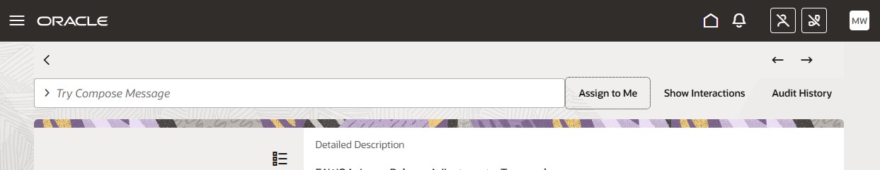

ボタン・バーでエージェントの効率を向上
「ヘルプ・デスク・リクエスト詳細」ページの新しいボタン・バーにより、ヘルプ・デスク・エージェントは、「自分に割当て」、「アポイントメントの作成」、「内部ノートの作成」などの一般的なSmartActionsにワン・クリックで簡単にアクセスできます。 拡張可能なボタン・バー領域では、管理者は、ヘルプ・デスク・チームのニーズにあわせて、任意の数の新規または追加のSmartActionボタンを構成できます。
ボタン・バー
ボタン・バー
ボタン・バーでは、「ヘルプ・デスク詳細」ページに頻繁なアクションを明確に表示することで、ヘルプ・デスク・エージェントが必要とするthink=timeおよびclickが減少します。 これにより、次の3つの方法でユーザー・エクスペリエンスが向上します:
  • より発見可能 - 何をすべきか、どのようにすべきかを学び、理解しやすくします
  • 反復が容易 - ボタンは常に同じ場所にあるため、「筋肉メモリー」を活用してアクションを迅速に実行
  • 生産性の向上 - 最も一般的なアクションをワン・クリックで確認
