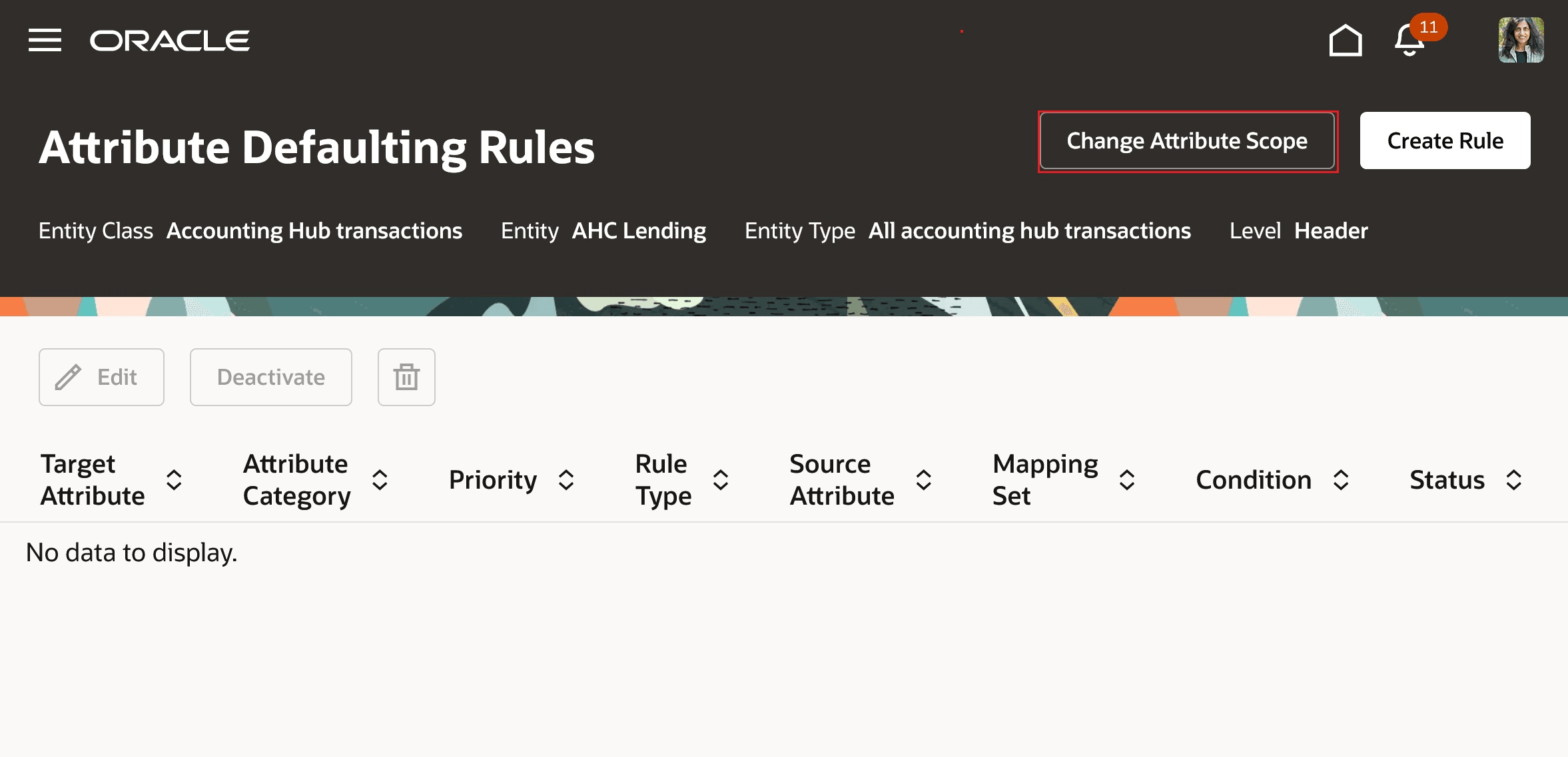

- 「一般会計仕訳」作業領域から「属性デフォルト・ルール」タスクにナビゲートします。

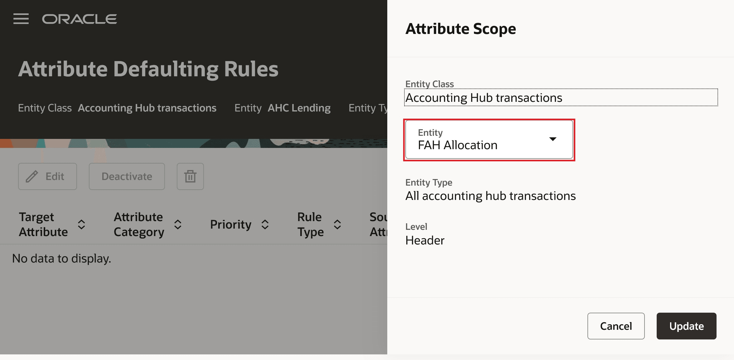

- 「属性デフォルト・ルール」ページで、属性スコープを変更し、「エンティティ」フィールドで補助元帳アプリケーションを選択します。
スコープの変更
スコープの選択

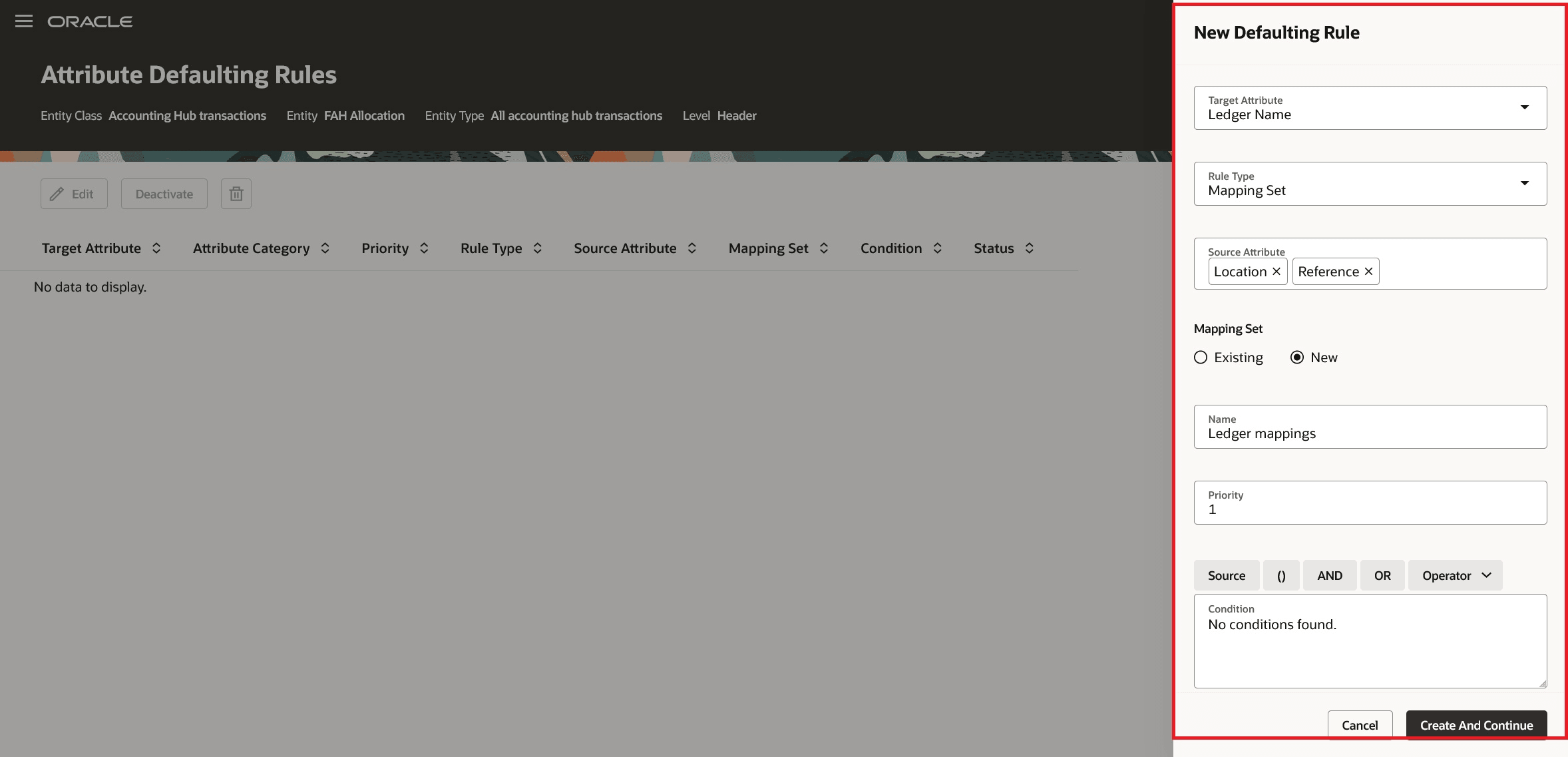

- ターゲット属性「元帳名」、「ソース属性事業所と参照」およびルール・タイプ「マッピング・セット」を選択して、新しいデフォルト・ルールを作成します。
マッピング・セットをルール・タイプとして新規ルールを作成します。

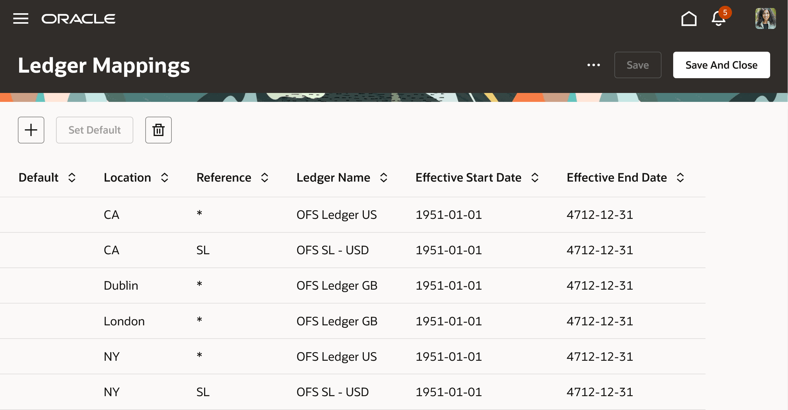

- 事業所と参照の組合せごとに有効な元帳を入力してください。 明示的なマッピングが定義されていない場合に、アスタリスク(*)を使用して「任意の値」を指定します。
次の例では、事業所がCAで、参照が取引のSLの場合、元帳はOFS SLになります - USD. 事業所がCAで、参照がSLでない場合は、元帳はOFS Ledger USになります。 ロケーションがダブリンの場合、参照値に関係なく、元帳はOFS Ledger GBになります。
属性マッピング・セット

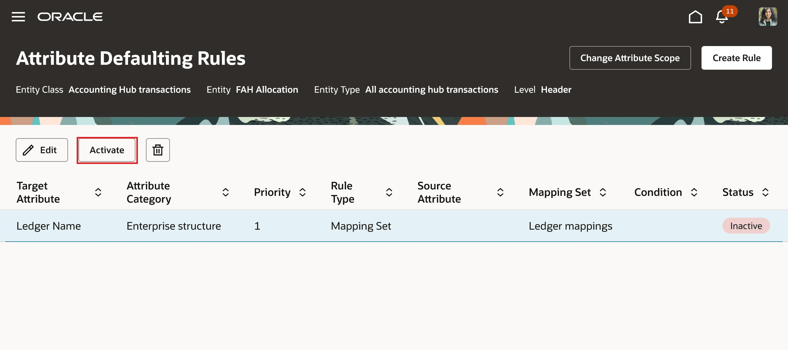

- 「会計トランザクションのインポート」プロセスでマッピングを適用する前に、マッピングを保存し、「属性デフォルト・ルール」ページでルールをアクティブ化します。
属性デフォルト・ルールのアクティブ化
