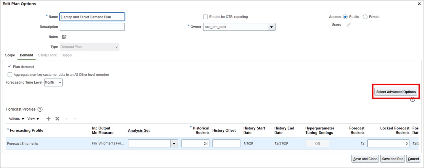

需要計画に対してこの機能を有効にするには、計画オプションを編集し、「需要」タブの「拡張オプションの選択」をクリックして需要を開きます: 「拡張オプション」ダイアログ・ボックス。

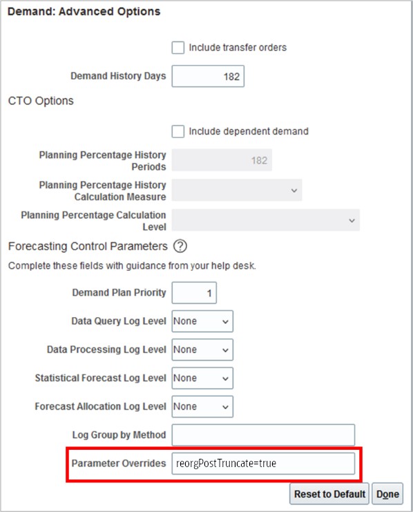

需要: 「拡張オプション」ダイアログ・ボックス、
  1. 「パラメータ上書き」フィールドに「テキストreorgPostTruncate」 =trueと入力します。 同じ大文字と空白でテキストを入力してください。 「パラメータ上書き」フィールドに他のエントリがある場合は、この値を末尾に#を使用して既存の値から切り離します。 次に例を示します: REFRESH=TRUE#reorgPostTruncate=true.

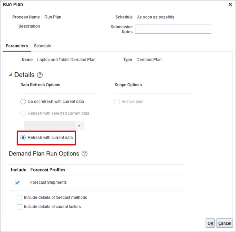

  3. 設定を適用するには、「プラン」の実行ページで現在のデータでリフレッシュチェック・ボックスを選択し、OKをクリックします。
