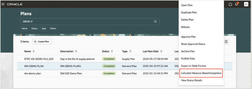

スケジュール済プロセスを発行するプランの「アクション」列で、「その他のアクション」アイコン(省略記号)をクリックし、「メジャー・ベース例外の計算」を選択します。
確認メッセージが表示されます。

メジャー・ベース例外を計算するためのメニュー項目

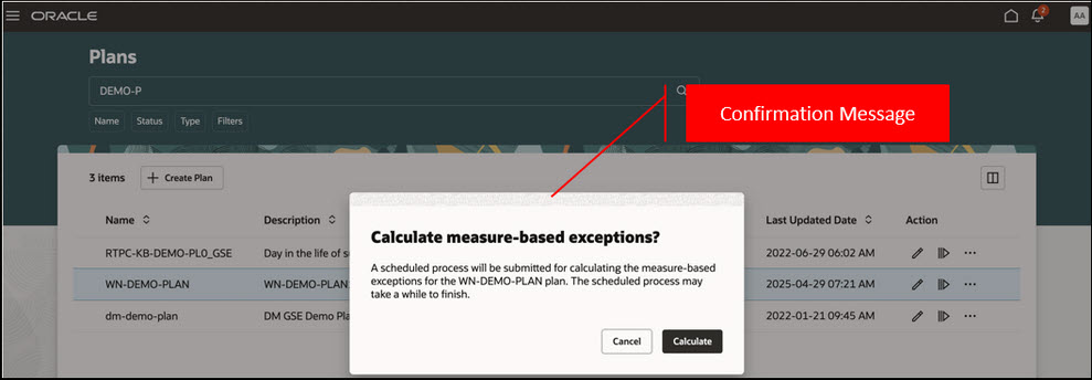

メジャー・ベース例外の計算の確認メッセージ
「計算」をクリックします。
「メジャー・ベース例外の計算」という名前のスケジュール済プロセスが送信され、プロセスIDを含む確認メッセージが表示されます。

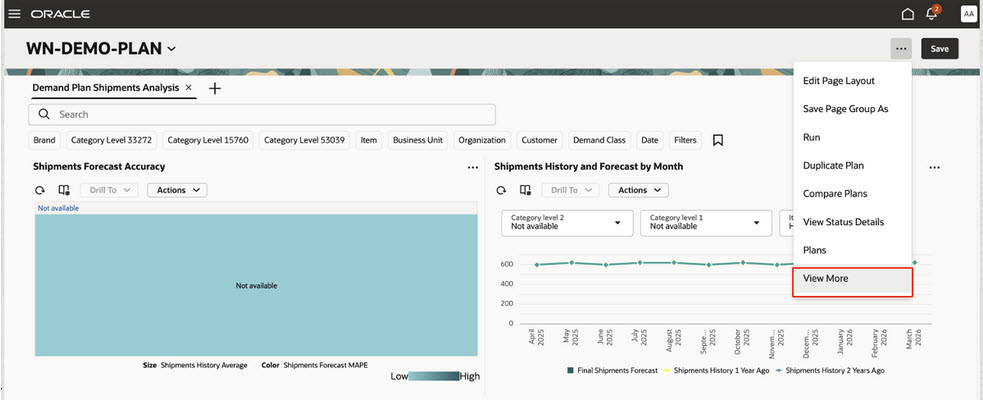

プランで、「その他のアクション」>「詳細の表示」をクリックします。
「処理」ドロワーが開きます。
プランのその他の処理メニュー
「処理」ドロワー

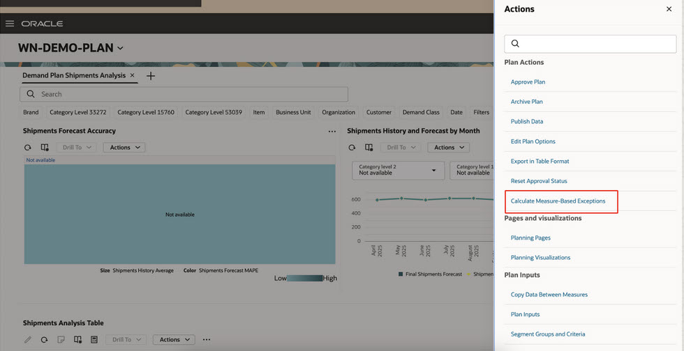

「プラン・アクション」で、「メジャー・ベース例外の計算」をクリックします。
確認メッセージが表示されます。
「計算」をクリックします。
スケジュール済プロセスが完了すると、別の確認メッセージが表示されます。
エラーまたは警告が発生した場合は、ページ上部にメッセージが表示されます。
