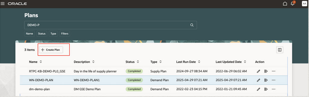

Redwoodの「サプライ・チェーン・プランニング」作業領域から需要プランを作成するには:
  1. 「サプライ・チェーン・プランニング」作業領域で、「その他のアクション」 > 「プラン」にナビゲートします。
「プラン」ページが新しいwebブラウザ・タブで開き、所有するプランまたはアクセス権を持つプランのリストが表示されます。 プラン・タイプに基づいて、プランごとに複数のプラン処理を使用できます。
「プラン」ページのオプション
「プラン」ページのオプション

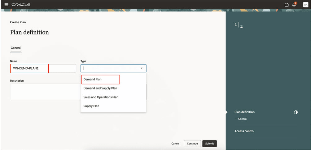

  1. 「計画の作成」をクリックします。
ガイド付きプロセスが新しいブラウザ・タブで開き、「名前、タイプおよび摘要」が表示されます。
  1. 「名前」および「摘要」と入力し、需要計画として「タイプ」を選択します。

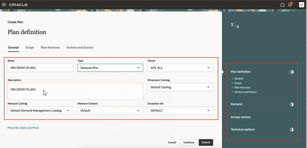

拡張されたガイド付きプロセスには、需要プランに適用可能なデフォルトのプラン・オプションが表示されます。 このプロセスは、次の4つのステップで構成されます:
  • プラン定義
  • 需要
  • アクセス制御
  • 技術オプション
  1. 「一般」タブで、必要に応じて「ディメンション・カタログ、メジャー・カタログ、例外セット」および「メジャー・コンテキスト」を指定します。
「一般」タブの設定

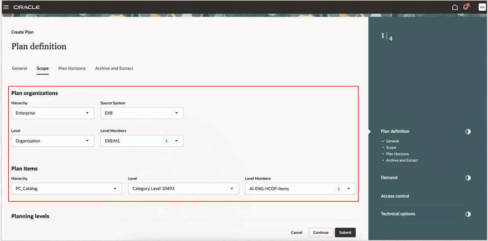

  1. 「スコープ」タブで、プラン組織に対して「ソース・システム」組織ディメンション「レベル」および「レベル・メンバー」を選択します。 次に、必要に応じて、プラン品目に対して「階層」、製品ディメンション「レベル」および「レベル・メンバー」を選択します。
「スコープ」タブの選択

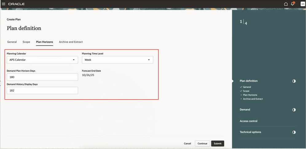

  1. 「計画範囲」タブで、「計画カレンダ」および「計画タイム・レベル」を選択し、「需要計画範囲日数」を指定します。 「需要履歴表示日数」を使用して、履歴メジャー・データを表示する時間範囲を定義します。
「水平」タブの選択

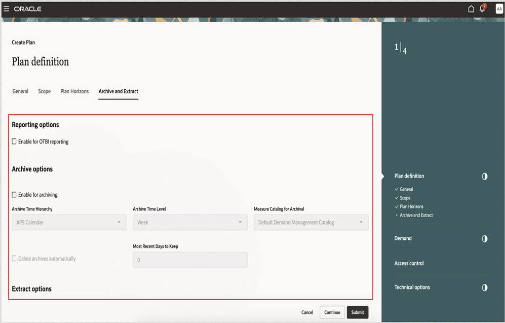

  1. 「アーカイブおよび抽出」タブで、「アーカイブ・オプション」および「抽出オプション」を選択します。 たとえば、プランのアーカイブを有効にし、アーカイブ用にメジャー・カタログを変更します。
「アーカイブおよび抽出」タブ

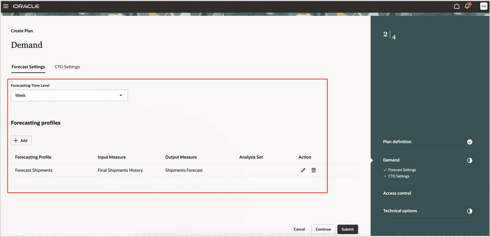

  1. 「需要」ステップでは、需要計画の予測用に「予測時間レベル」を選択し、需要計画の予測プロファイルを追加、削除または編集できます。

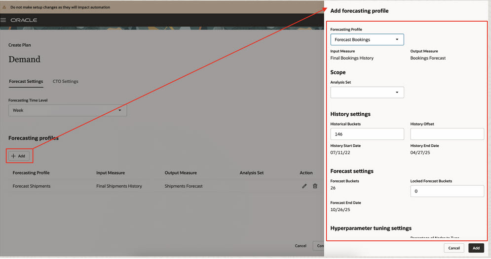

「追加」をクリックして、予測プロファイルをプランに追加します。
プランへの予測プロファイルの追加

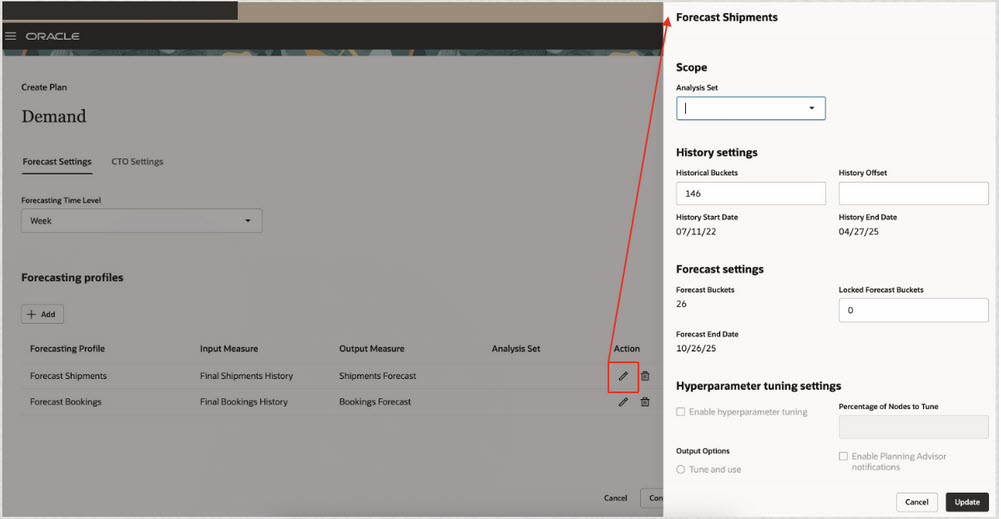

  1. 需要プランの予測プロファイルを編集するには、予測プロファイルの横にある「編集」アイコンをクリックします。 プロファイル詳細が編集モードで開きます。 必要に応じて設定を確認して更新し、「更新」をクリックして変更を保存します。
需要計画の予測プロファイルの編集

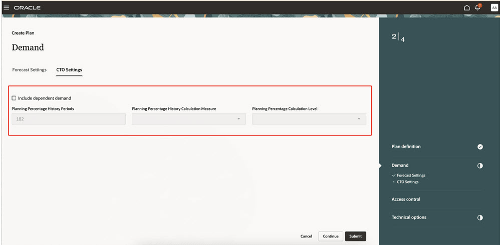

    「CTO設定」タブをクリックして続行します。
  2. 「CTO設定」タブで詳細を更新して、「オーダー構成」タイプの需要プランを作成します。
「CTO設定」タブ

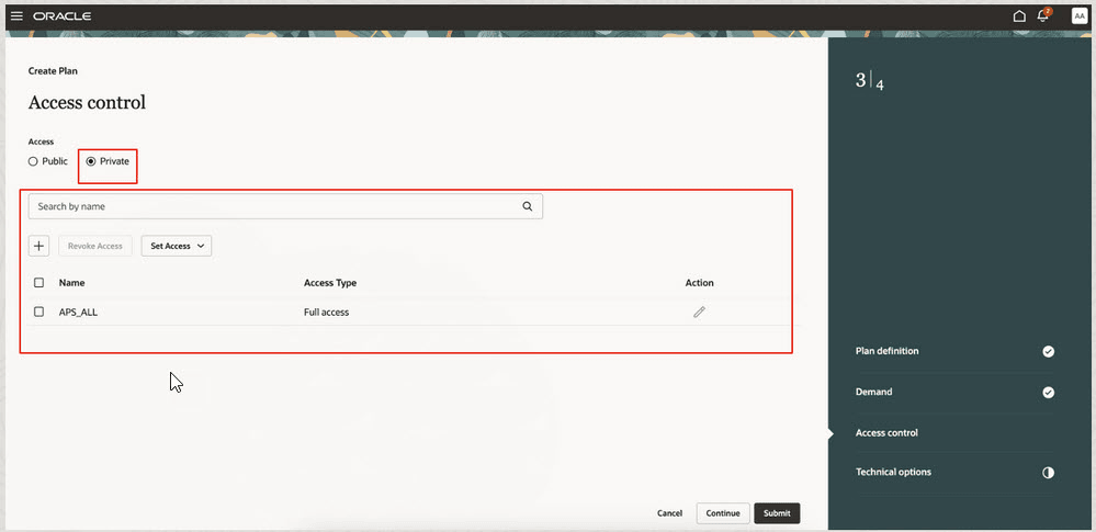

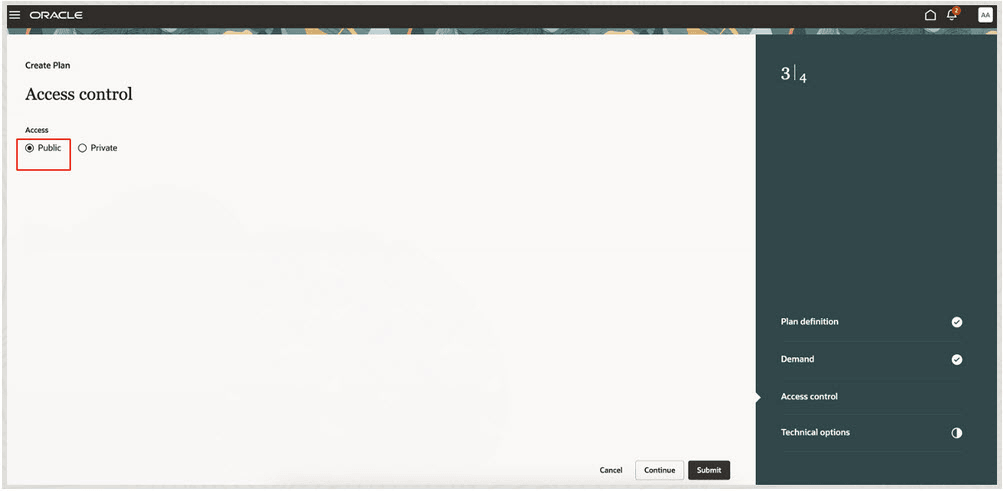

  1. アクセス制御ステップでは、プランへのユーザー・アクセスを管理できます。 デフォルトでは、アクセスは「公開」に設定されます。 アクセスを制限するには、プランを「プライベート」として構成し、アクセス・タイプ選択オプションの設定を使用して、制限付きまたはフル・アクセス権を持つ特定のユーザーにのみアクセス権を付与できます。 その後、選択したユーザーのみがプランにアクセスできます。
アクセス制御をパブリックに設定
アクセス制御をプライベートに設定

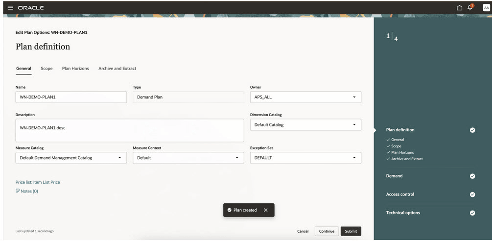

計画の作成に成功するとメッセージが表示されます。 プランの作成後にブラウザ・タブを閉じます。
計画作成の成功
ページがリフレッシュされ、新しく作成されたプランの「編集」アイコンが表示されます。
新しく作成されたプランの編集アイコンを表示するリフレッシュ済ページ
  1. プランを編集するには、右側のステップまたはタブをクリックし、「発行」をクリックして変更を保存します。

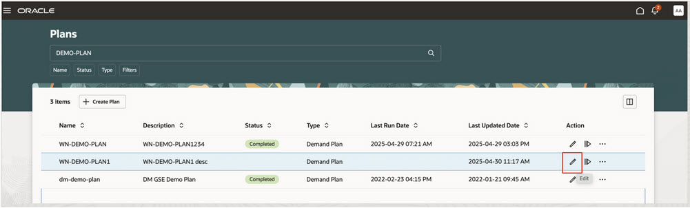

  1. 「サプライ・チェーン・プランニング」作業領域で、「その他のアクション」 > 「プラン」にナビゲートします。 「プラン」ページが新しいwebブラウザ・タブで開き、所有するプランまたはアクセス権を持つプランのリストが表示されます。 使用可能な処理は、プラン・タイプによって異なります。
「プラン」ページ
  1. 検索バーまたはフィルタを使用して、リストで需要計画を検索します。 プラン・オプションを表示または編集するには、プラン行を選択し、「編集」アイコンをクリックします。

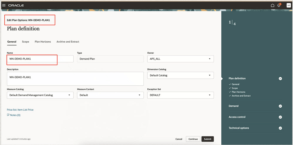

  1. 「計画オプションの編集」ページが新しいブラウザ・タブで開きます。 編集アクセス権がある場合は、プラン定義を更新できます。 表示のみのアクセス権がある場合、ページは表示モードで開き、変更できなくなります。
プラン・オプションの編集ガイド付きプロセス
  1. ガイド付きプロセスのプラン定義をレビューし、ビジネス要件を満たすために必要に応じて変更します。 完了したら、「発行」をクリックして変更を保存します。

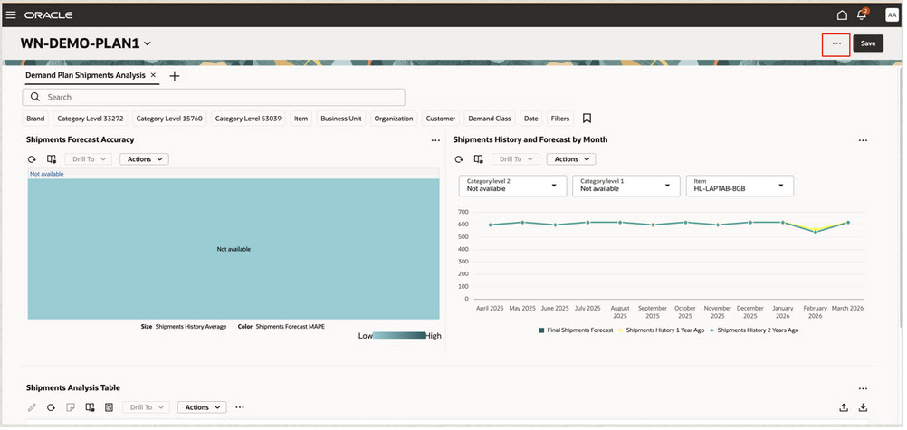

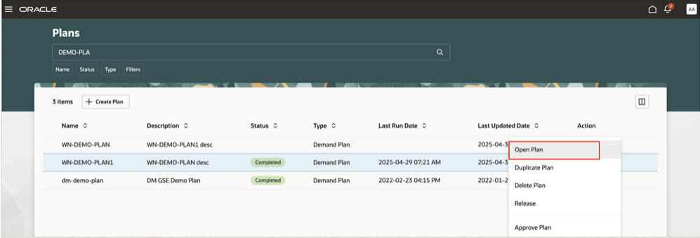

プランが正常に構成されて実行されたら、プランをオープンして出力をレビューし、さらに需要予測分析を実行できます。
  1. 需要分析のプランを開くには、目的のプランを選択し、「アクション」列の省略記号アイコンをクリックします。 次に、メニューから「プランを開く」を選択します。
オープン計画の選択
プランが新しいブラウザ・タブで開きます。
プランが新しいブラウザ・タブで開きます
様々なビジュアライゼーションを開いて、需要計画出力をレビューおよび分析できます。

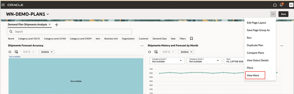

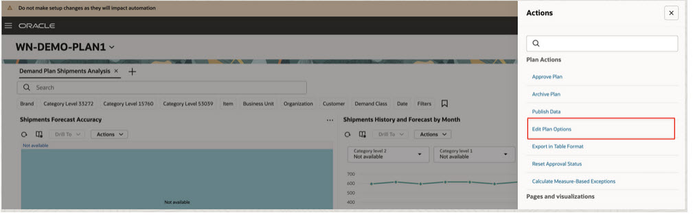

  1. 必要に応じて、現在オープンしているプランの「プラン・オプションの編集」ページにアクセスできます。 省略記号アイコンをクリックして「その他のアクション」メニューを開き、「さらに表示」を選択します。 「プラン・アクション」で、「プラン・オプションの編集」をクリックします。 ページが新しいブラウザ・タブで開きます。
省略記号アイコンをクリックして、「View More」を選択して他の処理を開きます
「計画オプションの編集」をクリック
