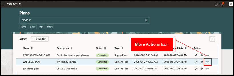

「プラン」ページが新しいwebブラウザ・タブにオープンし、所有するプランまたはアクセス権を持つプランのリストが表示されます。 プラン・タイプに基づいて、プランごとに複数のプラン処理を使用できます。

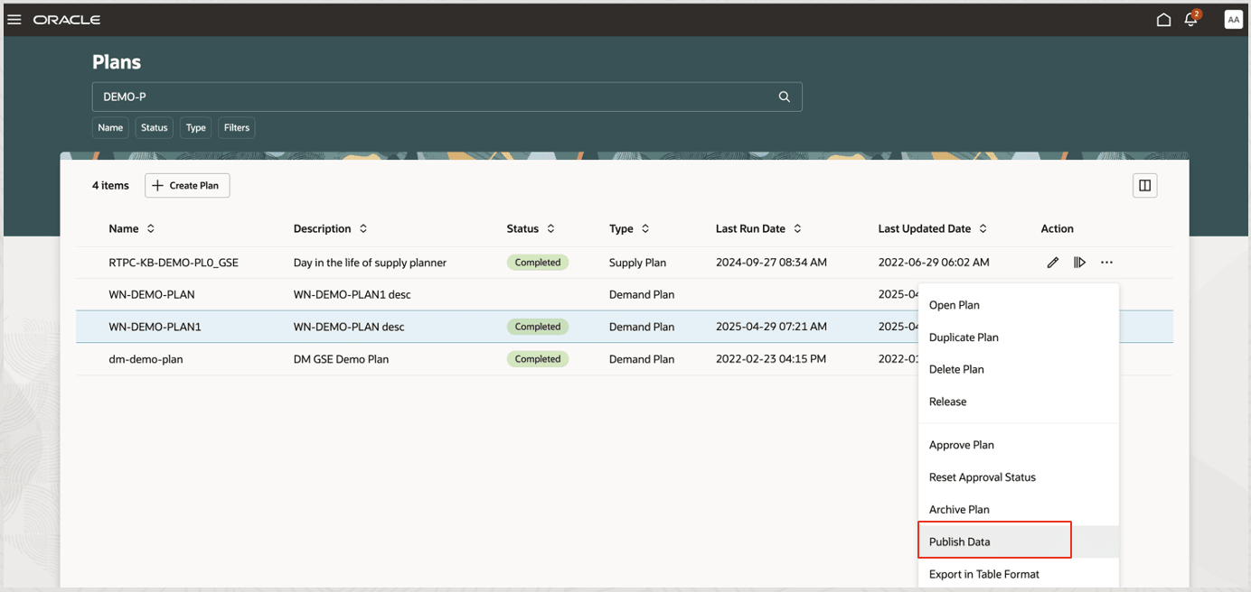

スケジュール済プロセスを発行するプランの「アクション」列で、「その他のアクション」アイコン(省略記号)をクリックし、「データの公開」を選択します。
「データの公開」ドロワーが開きます。
「プラン上のプラン」ページの「その他のアクション」アイコン
データを公開するためのメニュー項目

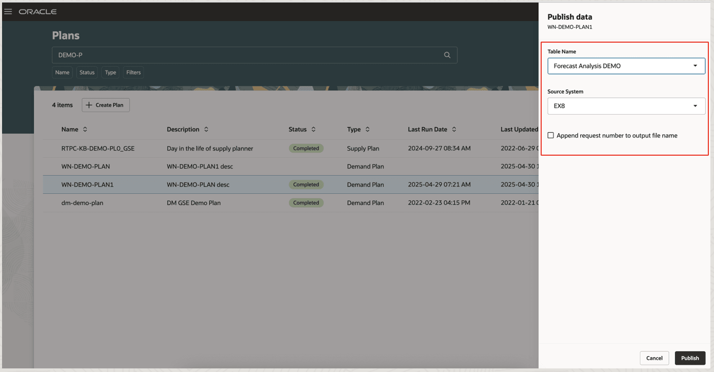

データ・ドロワーの公開
データをパブリッシュする表とソース・システムを選択します。
スケジュール済プロセスのリクエストIDをファイル名に追加する場合は、チェック・ボックスを選択します。
「公開」をクリックします。
「プランの公開」という名前のスケジュール済プロセスが送信され、プロセスIDを含む確認メッセージが表示されます。

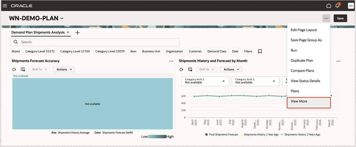

プランで、「その他のアクション」>「詳細の表示」をクリックします。
「アクション」ドロワーが開きます。
プランのその他の処理メニュー

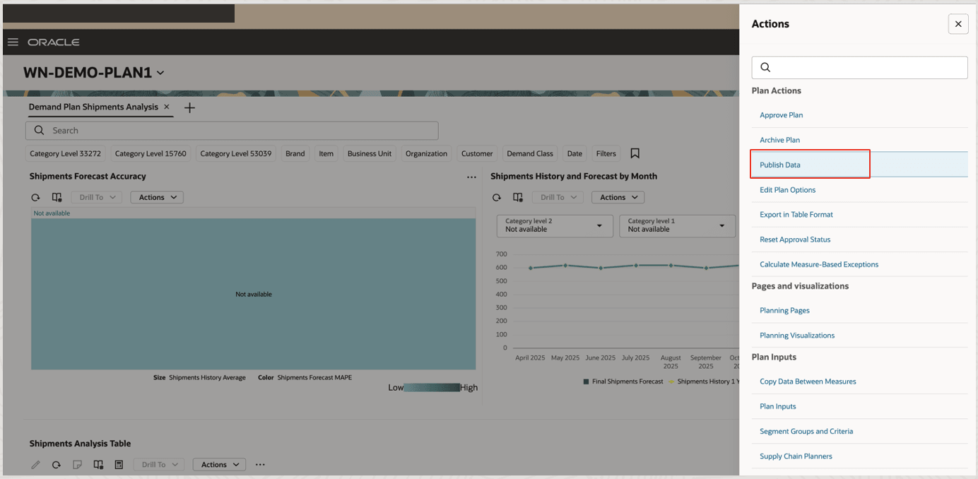

「処理」ドロワー
「プラン・アクション」で、「データの公開」をクリックします。
パブリッシュ・データ・ドロワーが表示されます。
