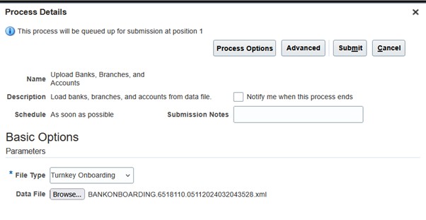

BOFAとの統合を使用して、銀行、銀行ブランチおよび銀行口座を管理します。 ターン・キー・バンク・オンボーディングでは、BOFA固有のテンプレートを使用して、銀行、銀行ブランチおよび銀行口座を作成します。

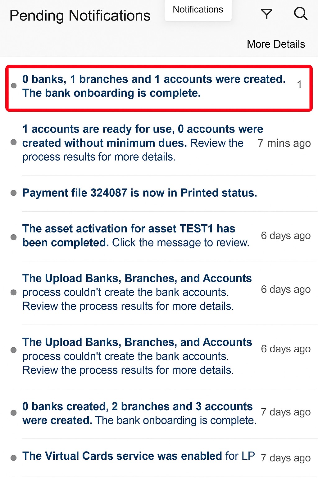

統合により、BOFA固有のテンプレートをアップロードし、銀行、銀行ブランチおよび銀行口座を作成できます。 銀行口座が作成されると、買掛管理および売掛管理処理に必要なビジネス機能とビジネス・ユニット、突合せ構成および銀行取引明細書トランザクション作成ルールが自動的に関連付けられます。 ユーザーはベル通知からオンボーディングされた銀行口座の内容を確認できます。 銀行および銀行口座フローでは、BOFAで識別された銀行口座マスター・データを作成することで、設定ステップが削減されます。 このフローは最初の銀行口座作成と、それ以降の銀行口座作成で使用できます。

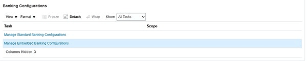

  • 「バンキング構成」機能領域で、「埋込みバンキング構成の管理」をクリックします。

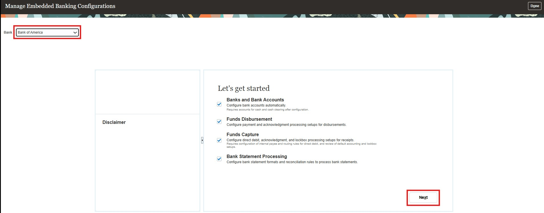

  • リストからBofAを選択し、有効にするビジネス・フローを選択します。 「次」をクリックします。
銀行値リスト
  • ページの「次へ」をクリックすると、次のステップがB2Bによって実行されます。

銀行、銀行ブランチおよび銀行口座は、BofA固有の銀行口座テンプレートを使用して構成されます。 銀行口座が構成されると、突合せ構成がこれらの銀行口座に自動的に添付されます。
  • 銀行、支店および口座をアップロードします
銀行のアップロード
  • ベル通知のレビュー
通知

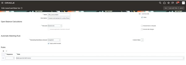

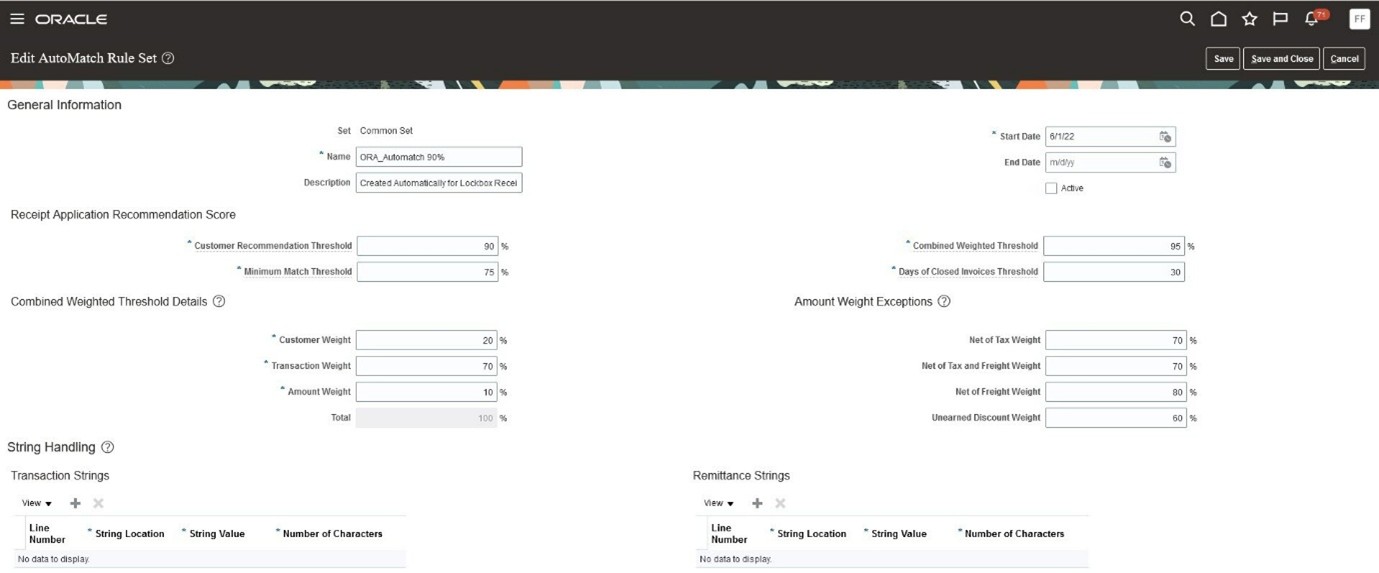

  • 自動照合ルール・セット: ORA_Automatch 90%
  • 自動消込ルール・セット: ORA_Invoice Match

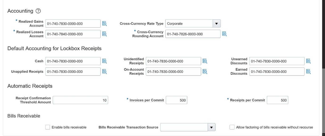

  • ロックボックス処理が資金取得フローの範囲に含まれている場合、各ビジネス・ユニットの「売掛/未収金システム・オプション」ページの「現預金処理」タブ付きリージョンで、「ロックボックス入金のデフォルト会計」セクションの指定されたフィールドに必要な勘定科目コード組合せを入力する必要があります。 このアカウント情報を入力することにより、銀行口座のオンボーディング中の関連するロックボックス設定が自動化されます。 これは、新しいロックボックス設定でのみ必要です。
  • ロックボックス機能には、事前定義済のAutoMatchルール・セットおよびAutoCashルール・セットが含まれています。 必要に応じて、これらの事前定義済ルール・セットをロックボックス伝送または「売掛/未収金システム・オプション」定義のいずれかで入力します。 また、「売掛/未収金システム・オプション」およびロックボックスでAutoApplyを有効にする必要があります。 事前定義済のAutoMatchルール・セットおよびAutoCashルール・セットの詳細は、「ヒントと考慮事項」を参照してください。

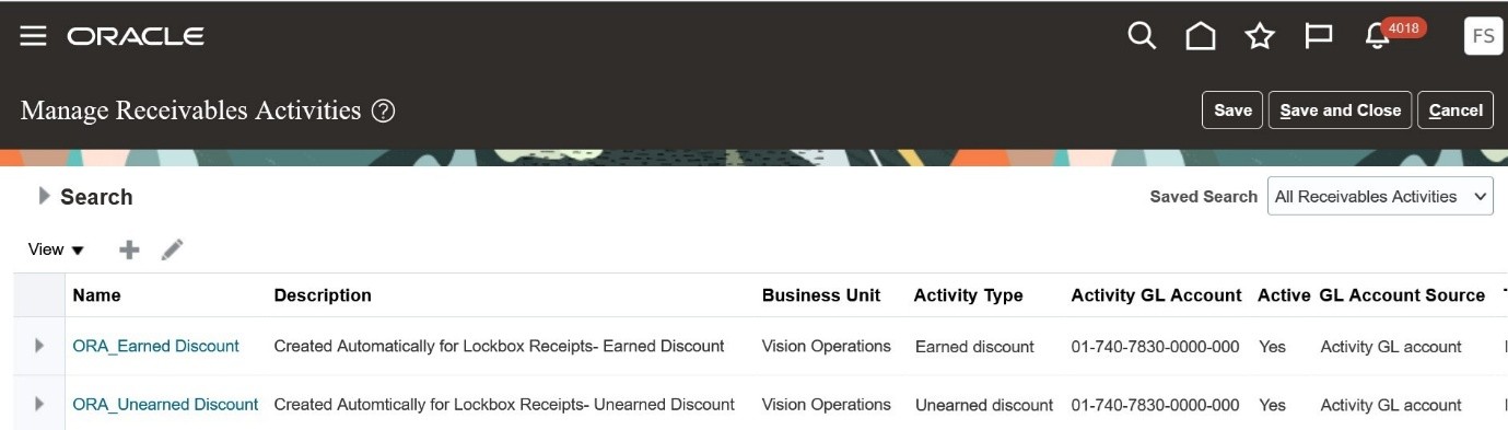

  • 銀行口座のオンボーディング後、「売掛/未収金活動の管理」ページを使用して、各ビジネス・ユニットに対して作成された2つの売掛/未収金活動(期限外割引(ORA_Unearned Discount)および期限内割引(ORA_Earned Discount))をレビューします。
タスク - 売掛/未収金活動の管理
売掛/未収金活動

  • 処理が発生すると、詳細なメッセージを含むベル通知が生成されます。 ビジネス・フローの有効化が完了しない場合は、ベル通知が届きます。 「埋込銀行取引構成の管理」タスクに再度アクセスし、24時間後にプロセスを再試行してください。 問題が解決しない場合は、Oracle Supportにお問い合せください。

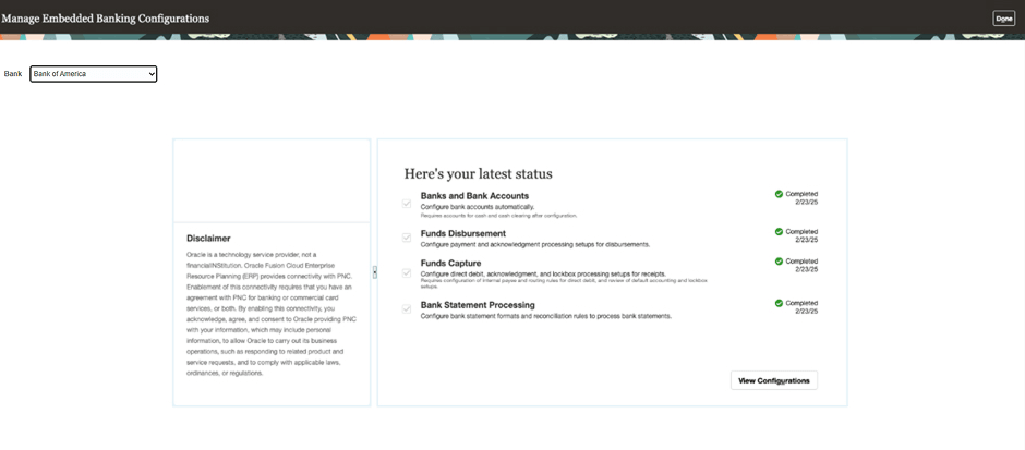

銀行構成が完了しました

  • ロックボックスのための銀行口座オンボーディングを開始する前に、該当するビジネス・ユニットの「売掛/未収金システム・オプション」の「現預金処理」タブで、「ロックボックス入金のデフォルト会計」セクション内のフィールドが入力されていることを確認します。 これは、銀行口座オンボーディング・プロセスで関連するロックボックス設定を作成するために必要なステップです。

  • 自動照合ルール・セット- ORA_Automatch 90% (90%しきい値を超える自動照合)
タスク - 自動照合ルール・セットの管理
AutoMatchRuleセットの管理
  • 自動消込ルール・セット - ORA_Invoice Match (入金と請求書の直接照合)
タスク - 自動消込ルール・セットの管理
AutoCashRuleセットの管理

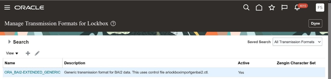

  • 伝送フォーマット - ORA_BAI2-EXTENDED_GENERIC
ノート: この設定は情報提供のみを目的としており、変更しないでください。
タスク - ロックボックスの伝送フォーマットの管理
伝送フォーマットの管理
