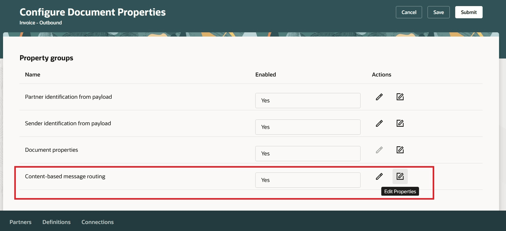

- ドキュメントがアウトバウンド請求書の場合は、「コンテンツ・ベースのメッセージ・ルーティング」プロパティ・グループを有効にできます。
- 「B2Bドキュメント」ページで、請求書アウトバウンドドキュメントを選択し、文書プロパティの構成を選択します。
- 「ドキュメント・プロパティの構成」ページで、コンテンツ・ベースのメッセージ・ルーティング有効化し、「プロパティの編集」を選択します。

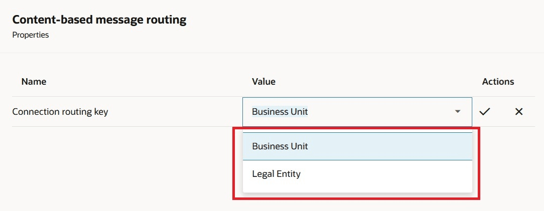

- c. コンテンツ・ベースのメッセージ・ルーティングの「プロパティ」ページで、接続ルーティング・キーとして「ビジネス・ユニット」または「法的エンティティ」を選択します。 これにより、ペイロードからのビジネス・ユニットまたは法的エンティティの値に基づいて請求書がルーティングされるかどうかが決まります。
- d. 「送信」をクリックします。

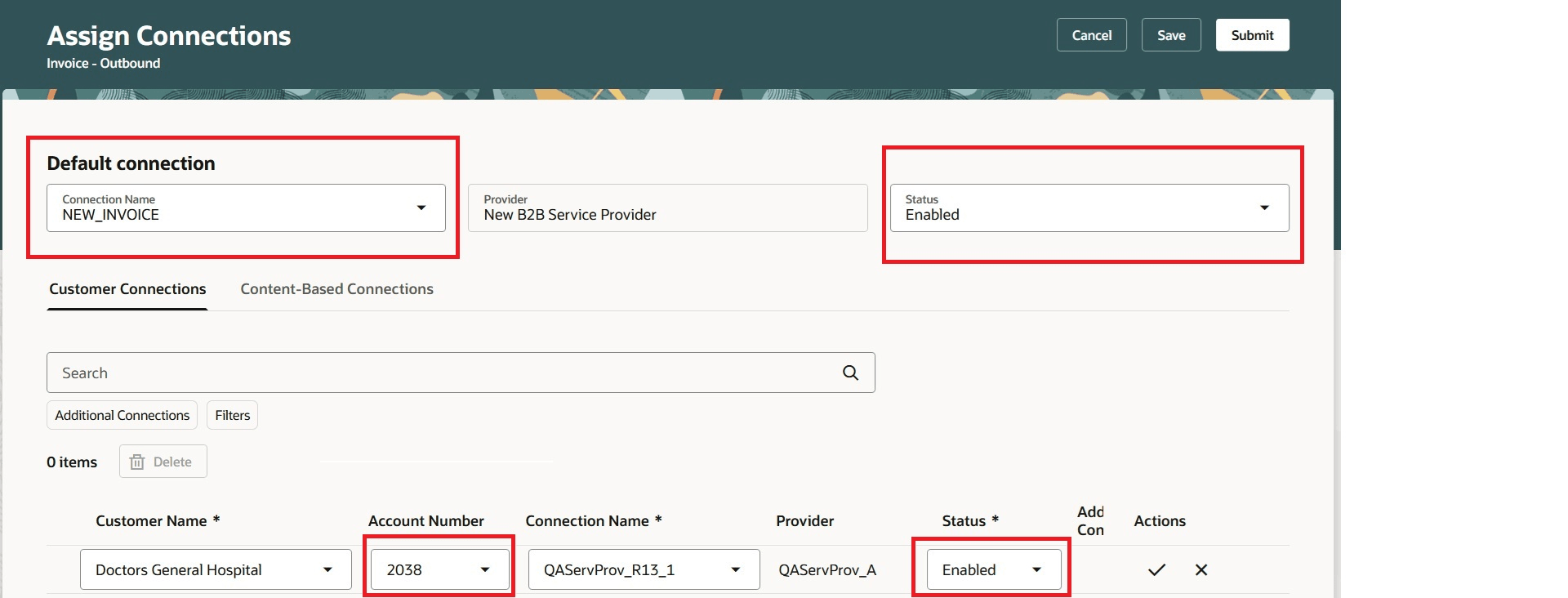

- 「B2Bドキュメント」ページで、構成するアウトバウンド・ドキュメントを選択し、「接続の割当」をクリックします。
- 「接続の割当」ページで、ドキュメントのデフォルトの接続を選択して有効にします。
- 文書に応じて、顧客またはサプライヤ接続を割り当てることもできます。 さらに、アウトバウンド請求書にコンテンツ・ベースの接続を割り当てることができます。
a. 顧客接続は、顧客または顧客アカウントに割り当てることができます。
b. サプライヤ接続は、サプライヤまたはサプライヤ・サイトに割り当てることができます。
デフォルトおよびCustomer Connection

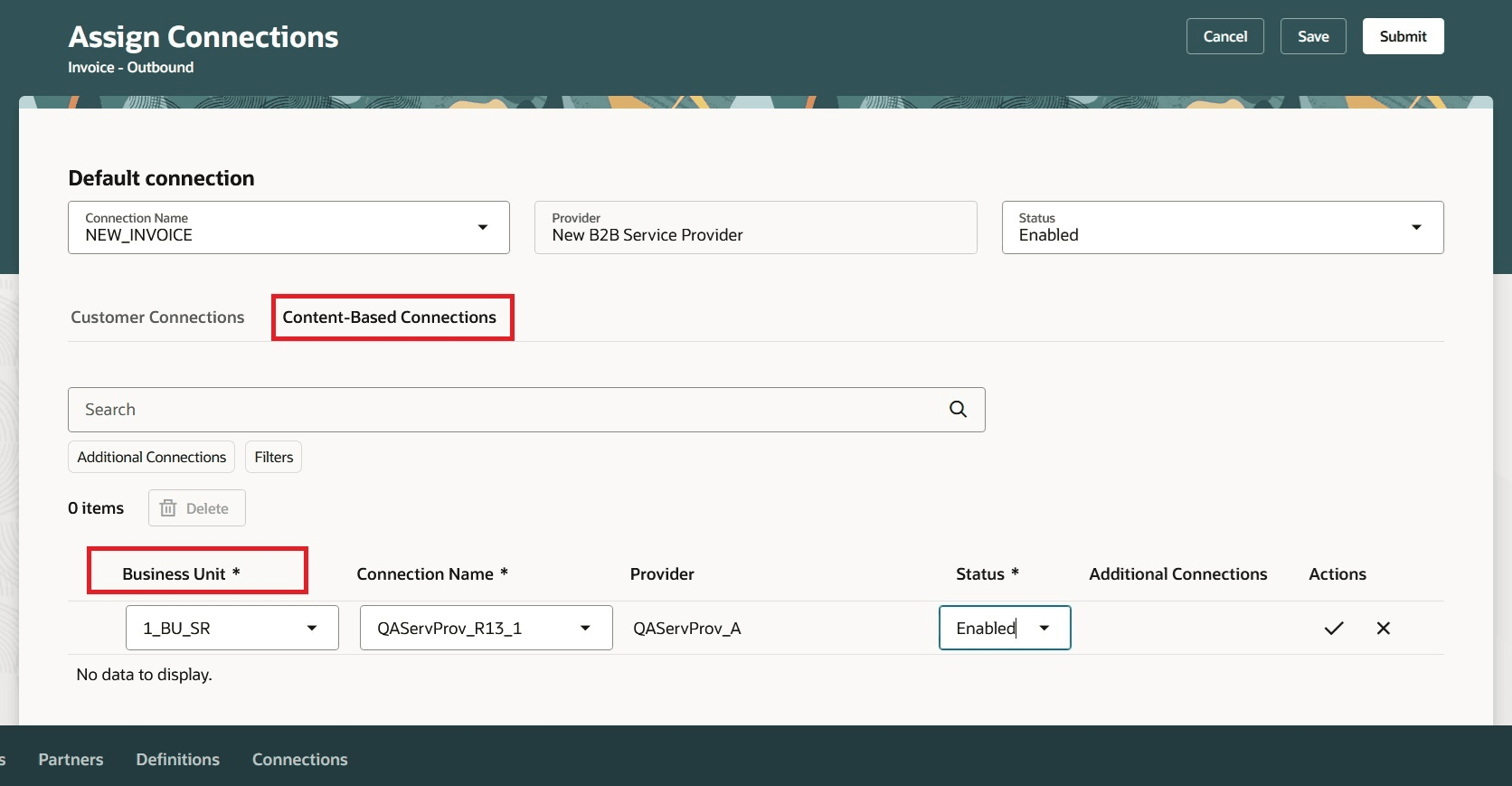

- 請求書-アウトバウンド文書のコンテンツ・ベースの接続には、構成した接続ルーティング・キーに応じて、ビジネス・ユニットまたは法的エンティティのいずれかが表示されます。 「ビジネス・ユニット」または「法的エンティティ」の値を入力し、connectionを選択します。 「ステータス」を「有効」に設定します。
- 「発行」をクリックします。
- インバウンド・ドキュメントに接続を割り当てることはできませんが、インバウンド・ドキュメントごとにアクティブな接続が必要です。
ビジネス・ユニットのコンテンツ・ベースの接続

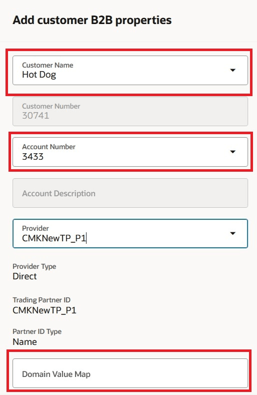

B2Bプロパティは、次のユースケースに対して定義できます:
- ドメイン値マップを顧客またはサプライヤに関連付けます。
- サービス・プロバイダを使用しており、ペイロードからパートナ識別を取得するようにドキュメント・プロパティを構成していない場合は、B2Bプロパティを追加してパートナ情報を定義する必要があります。
B2Bプロパティを追加する方法を次に示します:
- タスク・パネルからB2Bプロパティを選択します。
- 顧客のB2BプロパティタブまたはサプライヤのB2Bプロパティタブのいずれかを選択します。
- 「顧客のB2Bプロパティ」タブで、「追加」をクリックします。
- 「顧客のB2Bプロパティの追加」ドロワーに顧客詳細を入力します。 顧客アカウントはオプションです。
- 「保存」.をクリックします
顧客のB2Bプロパティの追加
