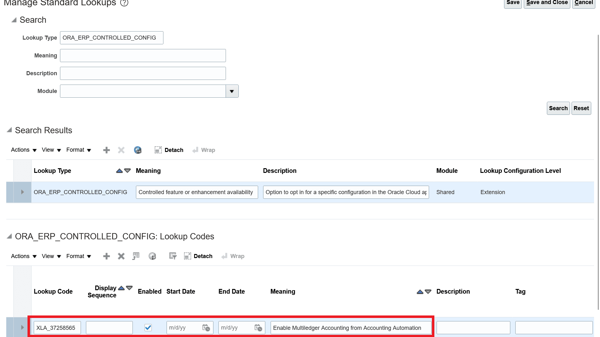

  1. 「設定および保守」に移動します。
  2. 検索してタスクにナビゲート: 標準参照の管理.
  3. 参照タイプの検索: ORA_ERP_CONTROLLED_CONFIG.
  4. 前述の参照タイプの下に次の詳細の参照コードを定義します -
    • 参照コード: XLA_37258565
    • 使用可能: <選択>
    • 意味: 会計自動化からの複数元帳会計を有効化
  5. 変更を保存します。
会計自動化からの複数元帳の会計を有効化
会計自動化からの複数元帳の会計を有効化
