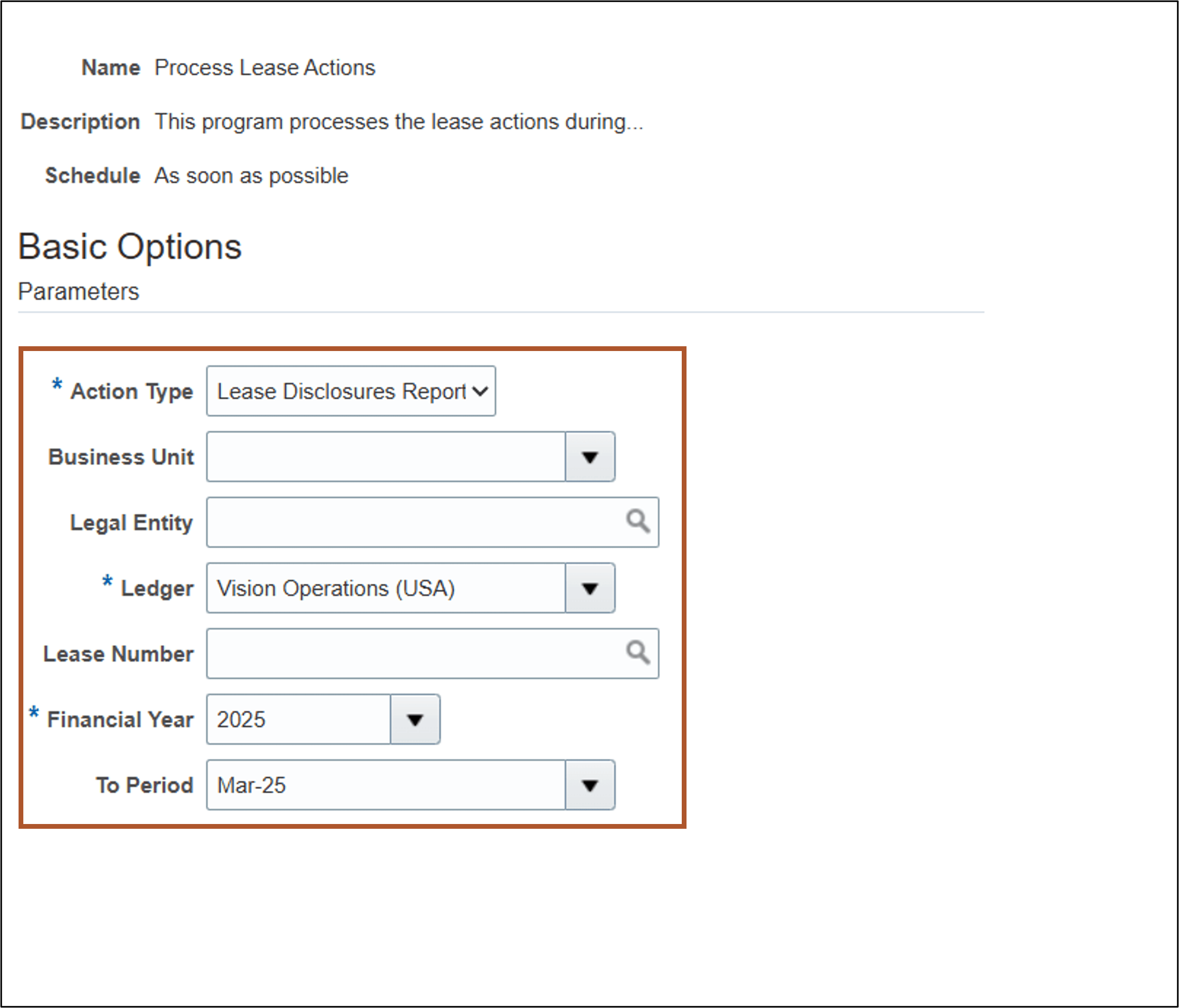

リース開示レポートを生成するには:
  1. サイド・パネルから「リース開示レポートの生成」を選択します。
  2. 含めるリースを識別するには、要件に従って次のパラメータを実行します:
  • ビジネス・ユニット: オプション。 特定のビジネス・ユニットのレポートを生成するには、ビジネス・ユニットを選択します。
  • 法的エンティティ: オプション。 法的エンティティを選択して、特定の法的エンティティのレポートを生成します。
  • 元帳: 必須。 プライマリ元帳またはセカンダリ元帳を選択します。
  • リース番号: オプション。 リース番号を選択して、特定のリースのレポートを生成します。
  • 会計年度: 必須。 会計年度を選択します。 有効な値は、現在の会計年度と前の会計年度です。
  • 期間: 至: オプション: 現在の会計年度内の期間を選択して、選択した期間までのレポートを生成します。 期間が選択されていない場合、レポートは、現在の会計年度に対して実行されたときに最新のオープン期間まで、または前の会計年度に対して実行されたときに年度末まで生成されます。
  1. プロセスを送信します。
リース開示レポートの生成
リース開示レポートの生成

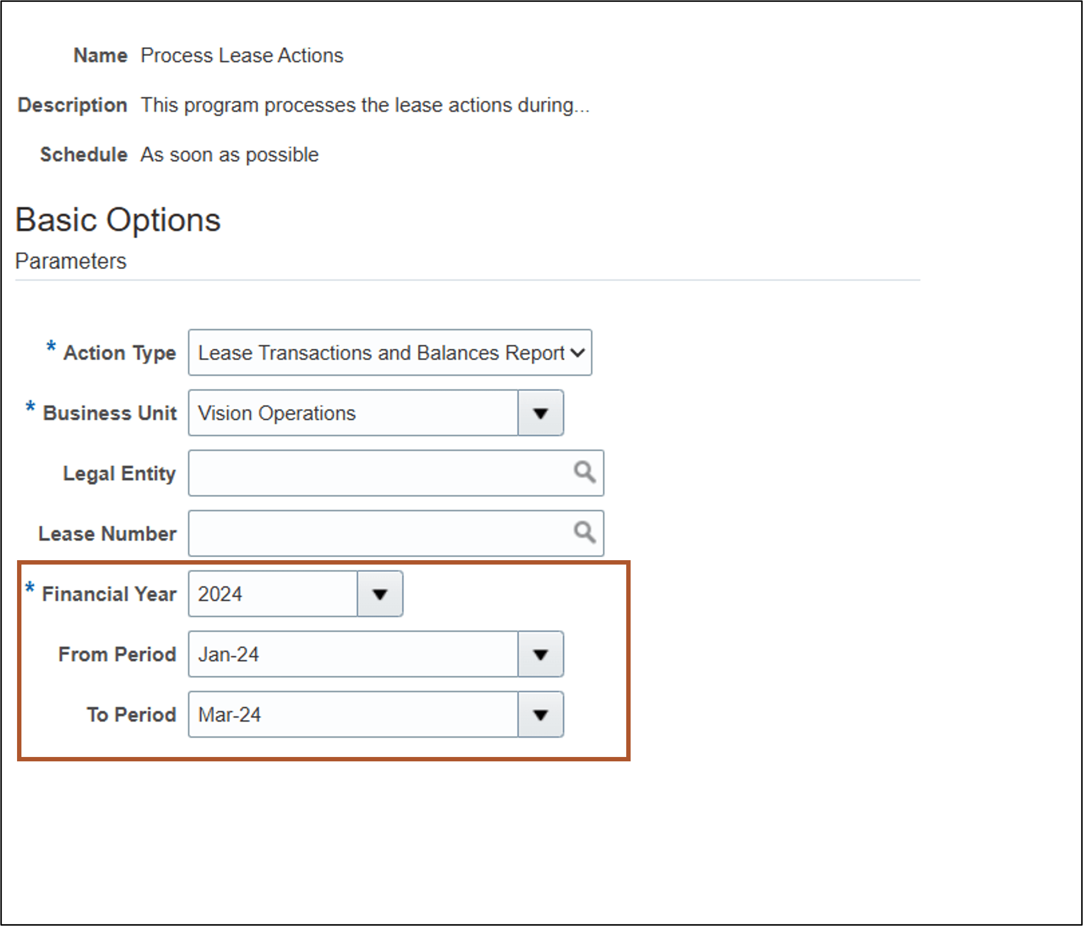

リース・トランザクションおよび残高レポートを生成するには:
  1. サイド・パネルから「リース・トランザクションおよび残高レポートの生成」を選択します。
  • ビジネス・ユニット: 必須。 ビジネス・ユニットを選択します。
  • 会計年度: 必須。 会計年度を選択します。 有効な値は、過去15年までの現在およびすべての前会計年度です。
  • 期間: 自: オプション。 選択した期間から開始するレポートを生成するには、会計年度内の「期間:自」を選択します。選択した会計年度の初めから開始するレポートを生成するには、空白のままにします。
  • 期間: 至: 選択した期間までのレポートを生成するには、会計年度内の「期間: 至」を選択し、選択した会計年度内の最新のオープン期間までのレポートを生成するには、黒のままにします。
  1. プロセスを送信します。
