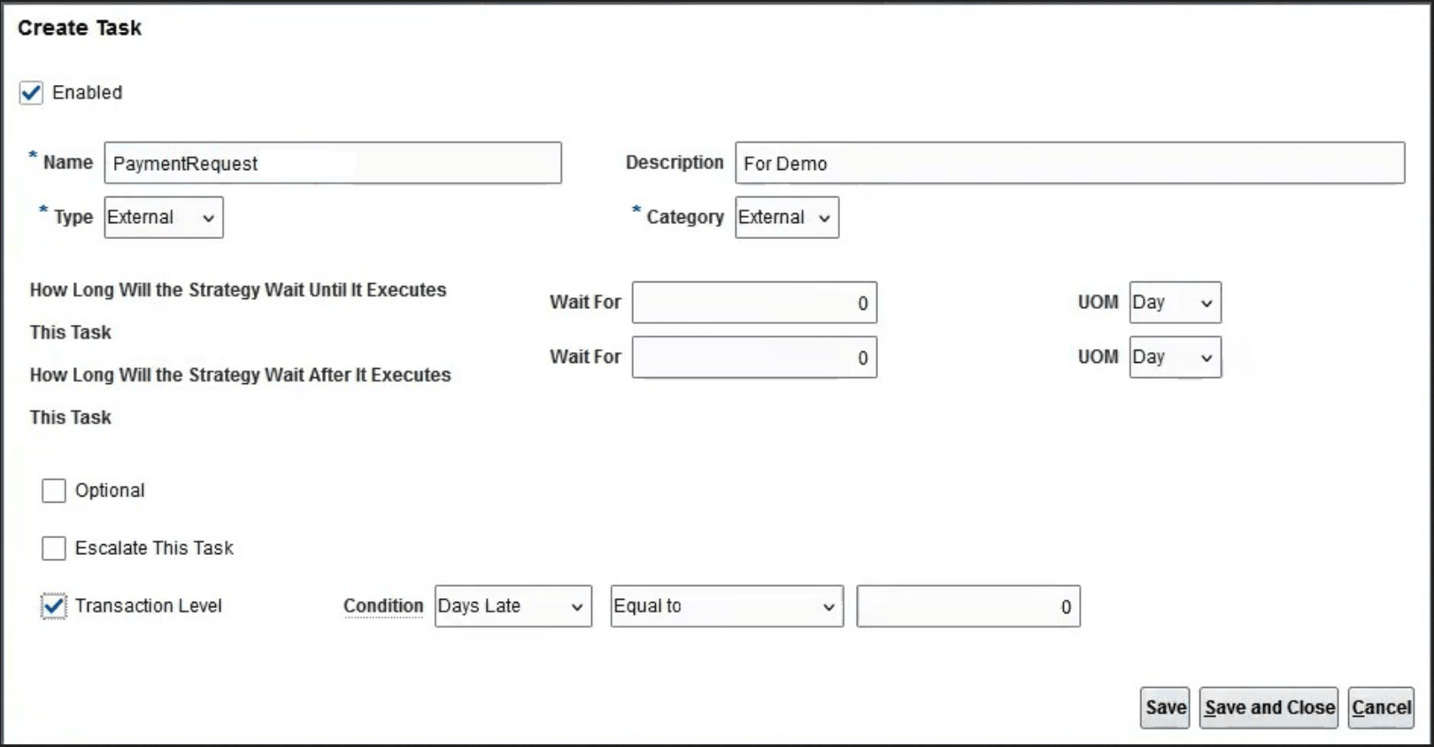

  • 「外部」タイプのタスクのトランザクション・レベルの戦略タスクをサポートするために、「回収戦略タスクの管理」UIが拡張されました。 「トランザクション・レベル」チェック・ボックスを選択し、タスク「回収戦略タスクの管理」ページの「外部」タイプの条件詳細を指定できます。

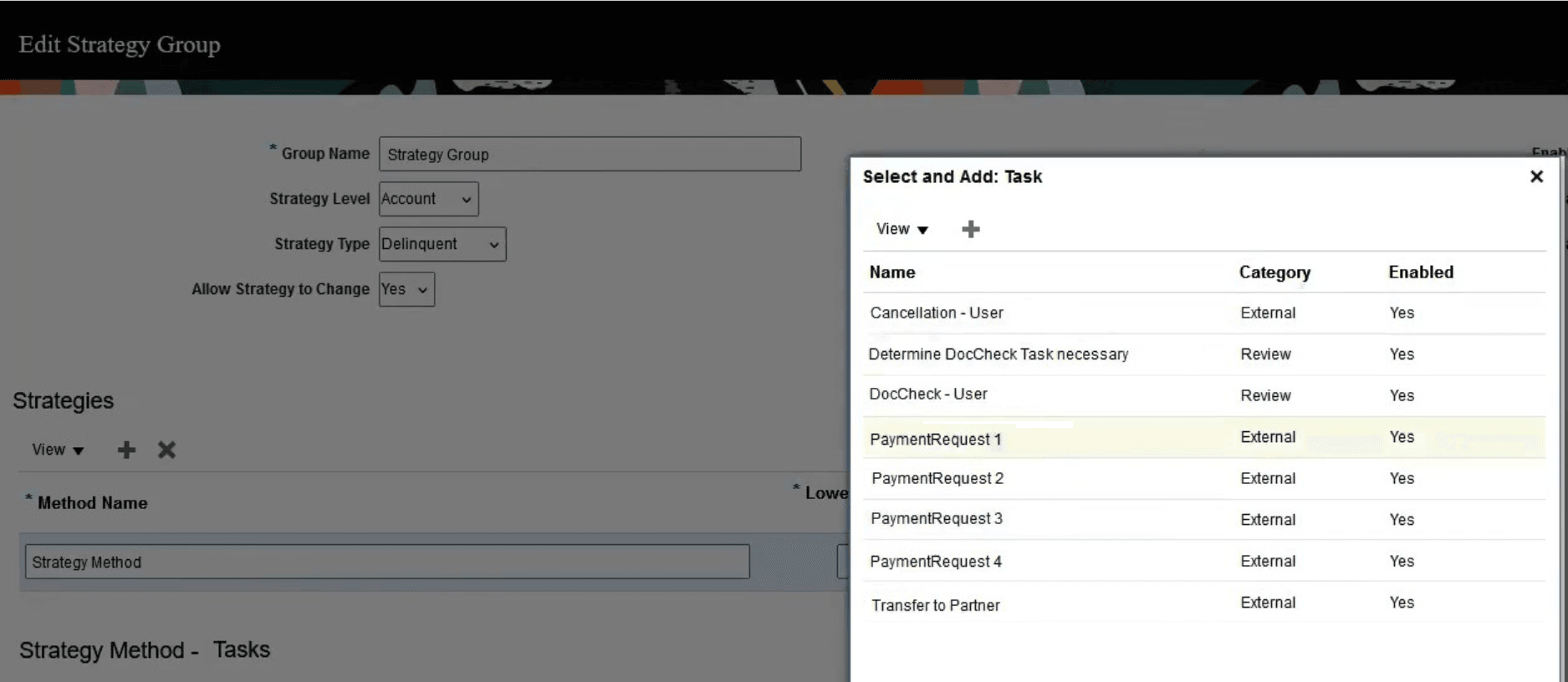

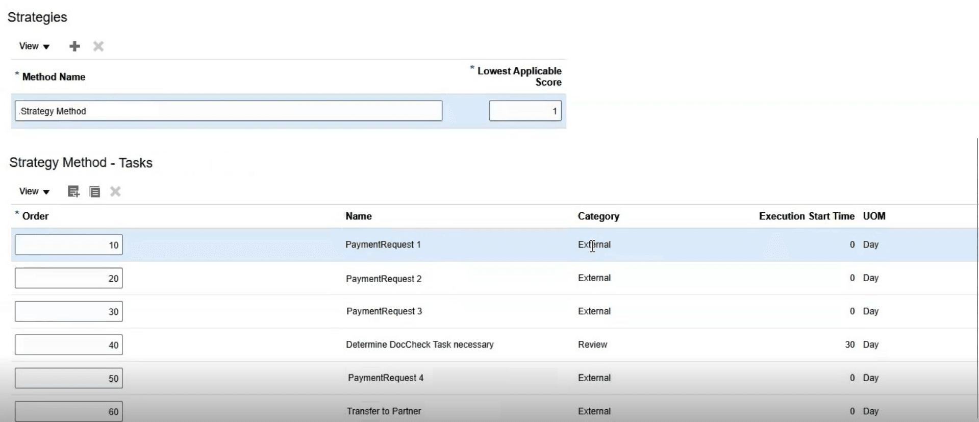

  • 「回収戦略の管理」UIが拡張され、タイプが「外部」のトランザクション・レベルの戦略タスクが戦略グループの戦略メソッドに追加されました。 タイプが「外部」のトランザクション・レベルの戦略タスクを選択して、戦略グループの戦略メソッドに追加できます。

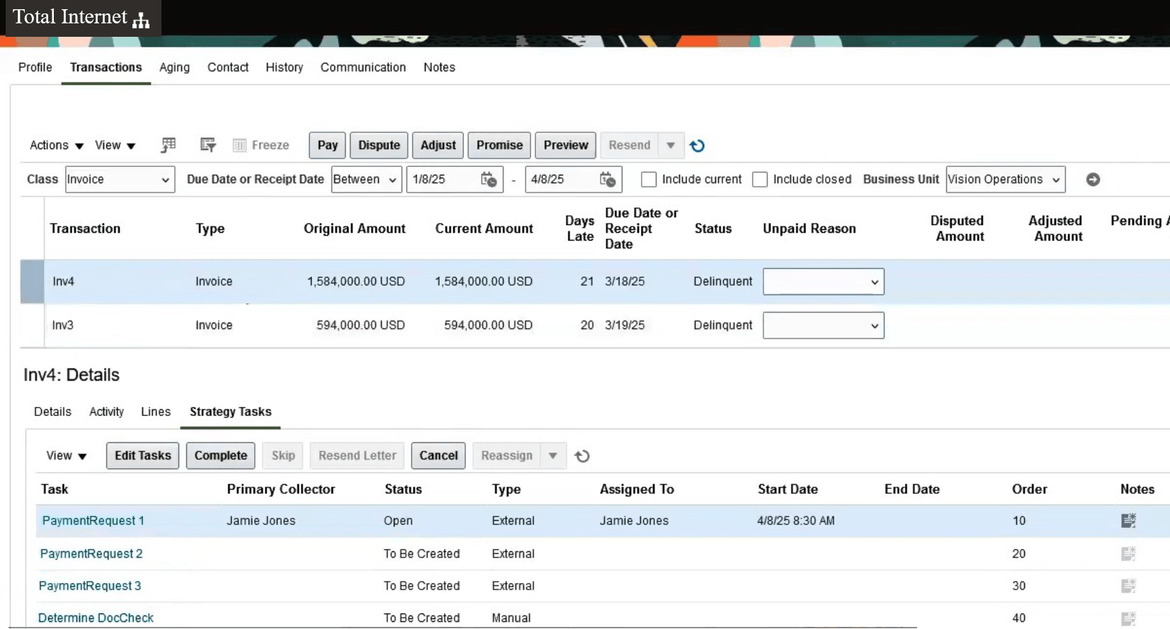

  • 「顧客照会」ページに、トランザクション・レベルの戦略に「外部」タイプのタスクが表示されるようになりました。
