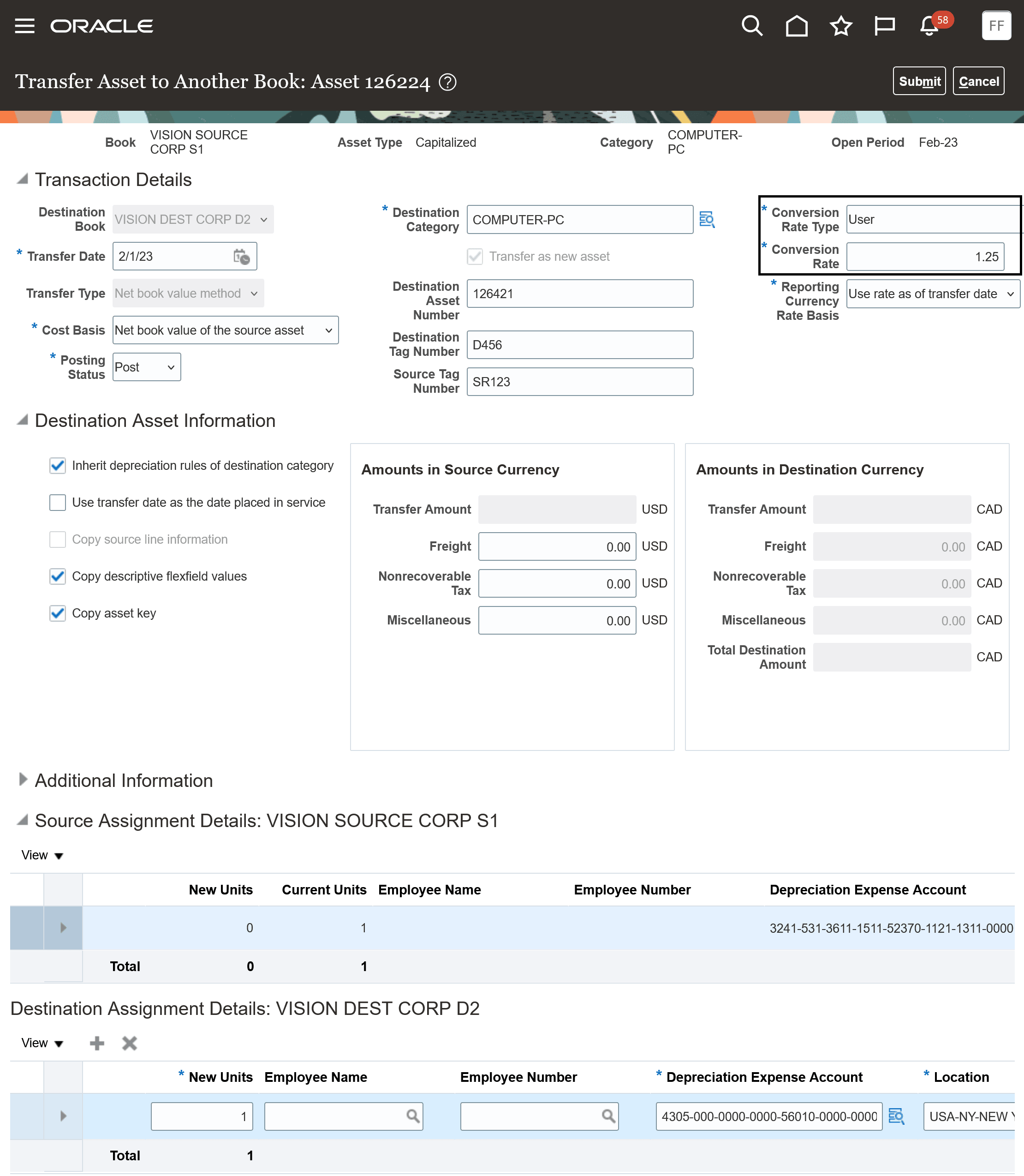

通貨換算
異なる通貨の主要帳簿間で資産を振り替える場合は、通貨換算レートを指定して、金額をソース帳簿の通貨から宛先帳簿の通貨に換算する必要があります。
  • 換算レート・タイプ: 一般会計で定義されたレート・タイプを選択します。
  • 換算レート: レート・タイプがユーザーの場合は、レートを入力します。
搬送先台帳の元帳でソース台帳元帳と同じレポート通貨を使用する場合、レポート通貨レート基準は次のいずれかになります。-
  • 取得時レートの使用 - ソース台帳レポート通貨金額が搬送先台帳にコピーされます。
  • 振替日時点でのレートの使用 - 振替日の換算レートは、ソース台帳レポート通貨金額を搬送先台帳に換算するために使用されます。
搬送先台帳の元帳のレポート通貨がソース台帳元帳と異なる場合、「報告通貨レート基準」は「振替日時点でのレートの使用」である必要があります。
次の詳細を入力して、原価を計算します。
  • 換算レート: レート・タイプがユーザーの場合は、このレートを入力します。
  • 報告通貨レート基準: このレートを入力して、配賦先台帳のレポート通貨金額の計算方法を指定します。

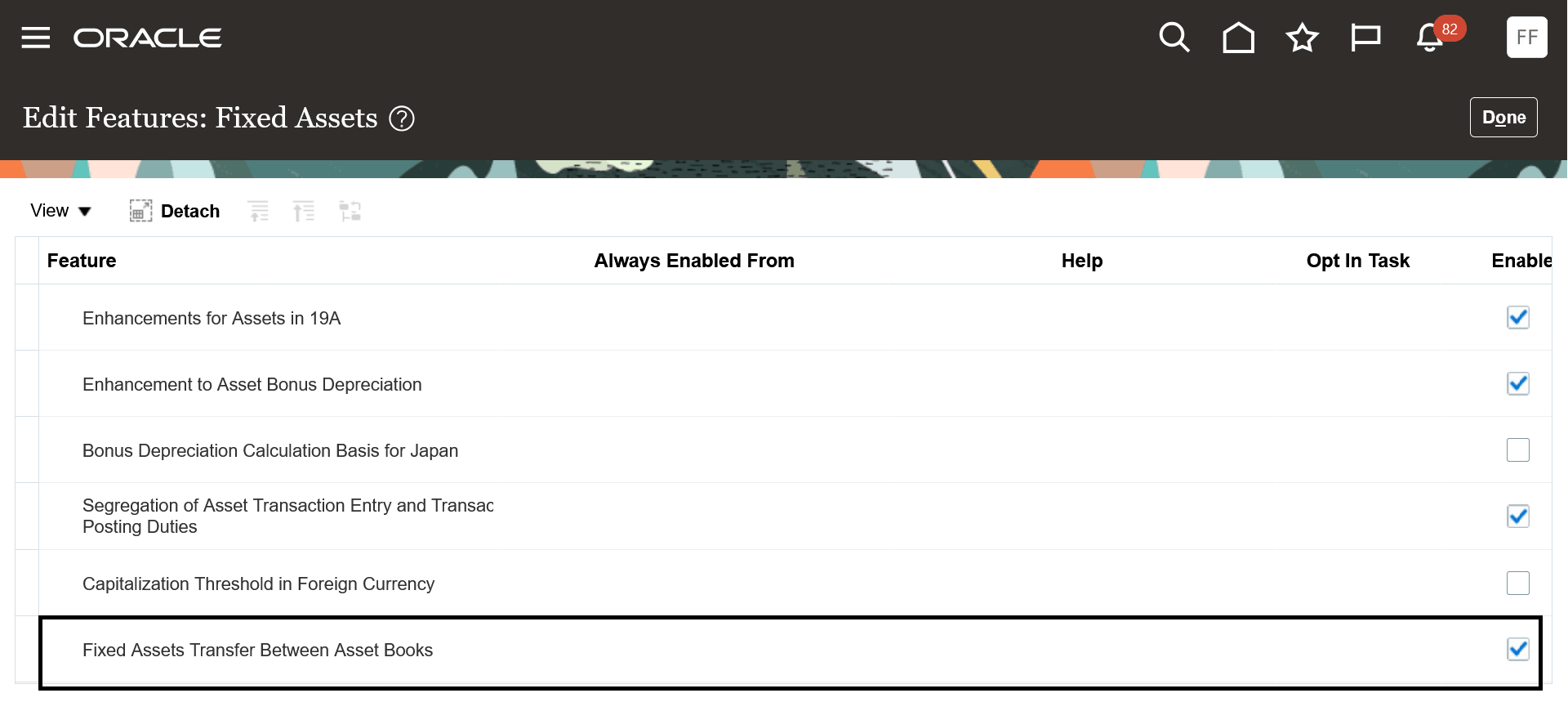

有効化および構成ステップ
この機能を有効にするには、オプトインUIを使用します。 手順は、この文書の「新機能のオプションの取込み」の項を参照してください。
オファリング: 財務 オプションでなくなるバージョン: 更新26A
財務の「資産台帳間の固定資産振替」のオプト・インを使用して、この機能を有効にします。 リリース26Aから、この機能は有効にするオプションではなくなります。
オファリング: 財務更新26Aからオプションなし
  • Financialsの「資産台帳間の固定資産振替」のオプトインを使用して、この機能を有効にします。
  • 「設定および保守」>「財務」>「機能の変更」>「固定資産」>「機能の編集」 「資産台帳間の固定資産振替」 Financialsの機能。

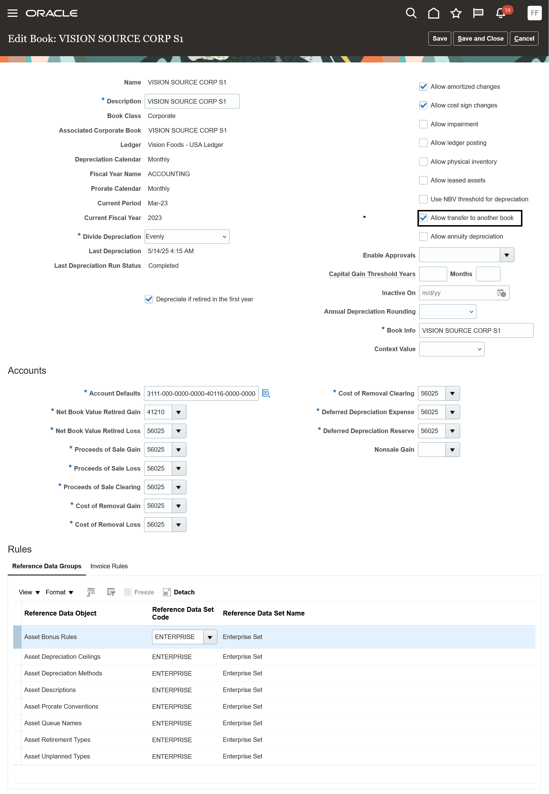

オプトイン
「設定および保守」->「資産台帳の管理」->「別の台帳への転送の許可」オプションの有効化

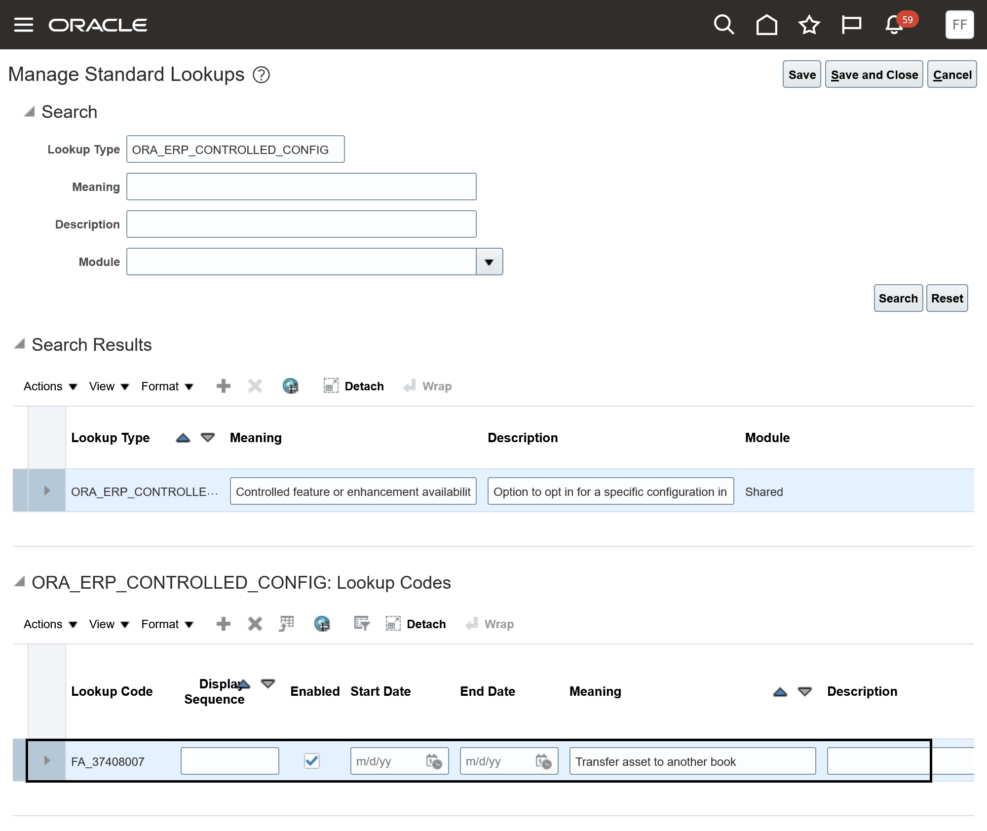

別の台帳への資産振替
元帳間で資産を転送するための参照を使用可能にします
  • 「設定および保守」で、「標準参照の管理」タスクを検索して移動します。
  • 参照タイプの検索 - 'ORA_ERP_CONTROLLED_CONFIG'.
  • 参照コードとして「FA_37408007」と入力します。
