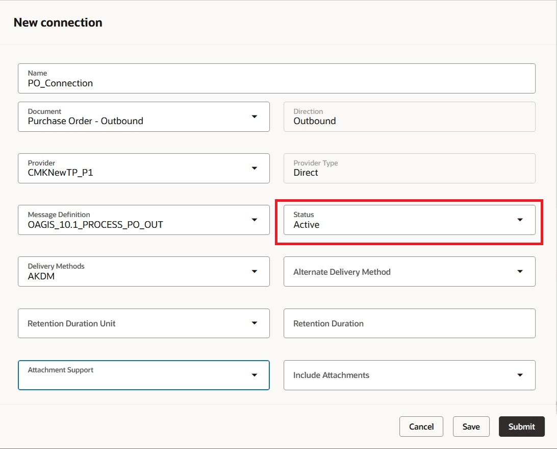

交換する各ドキュメントの接続の作成
接続は、ドキュメントをサード・パーティと交換するための特定の構成を識別するため、交換する各ドキュメントに対してアクティブな接続を定義する必要があります。
  1. タスク・パネルからB2B接続を選択します。
  2. 「Connections」タブを選択します。
  3. 「追加」をクリックして新しい接続を追加し、詳細を入力します。 ステータスを「アクティブ」に設定し、「発行」をクリックします。
  4. このプロセスを繰り返して、すべての購買文書と受入文書の接続を作成します。

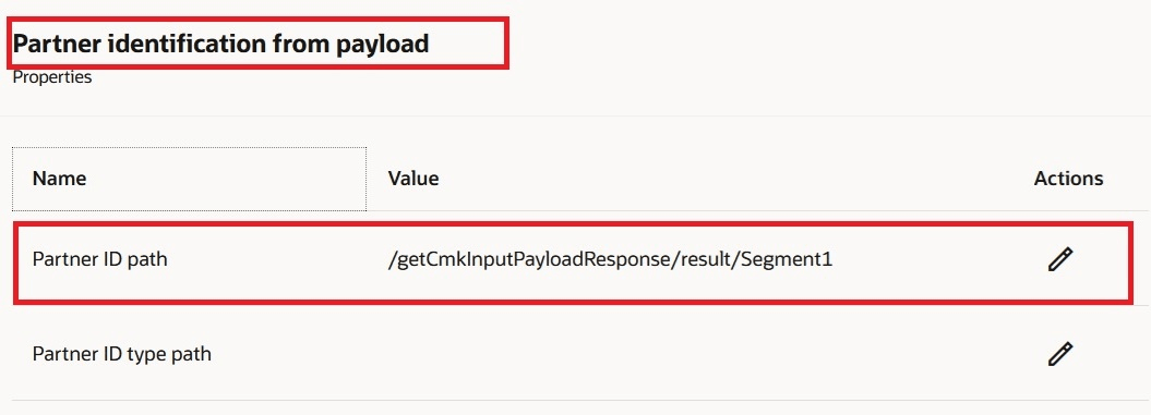

    1. アウトバウンド文書の場合は、メッセージ処理のペイロードからパートナ情報を取得するように文書を構成できます。
    2. ペイロードからプロパティ・グループ「パートナ識別」を有効化します。
    3. 「プロパティの編集」をクリックし、パートナIDパスの値を入力します。 パートナIDタイプ・パスの値を入力することもできます。 値を入力しない場合は、パートナIDタイプ「一般」が使用されます。
ペイロードからのパートナID
ペイロードからのパートナID

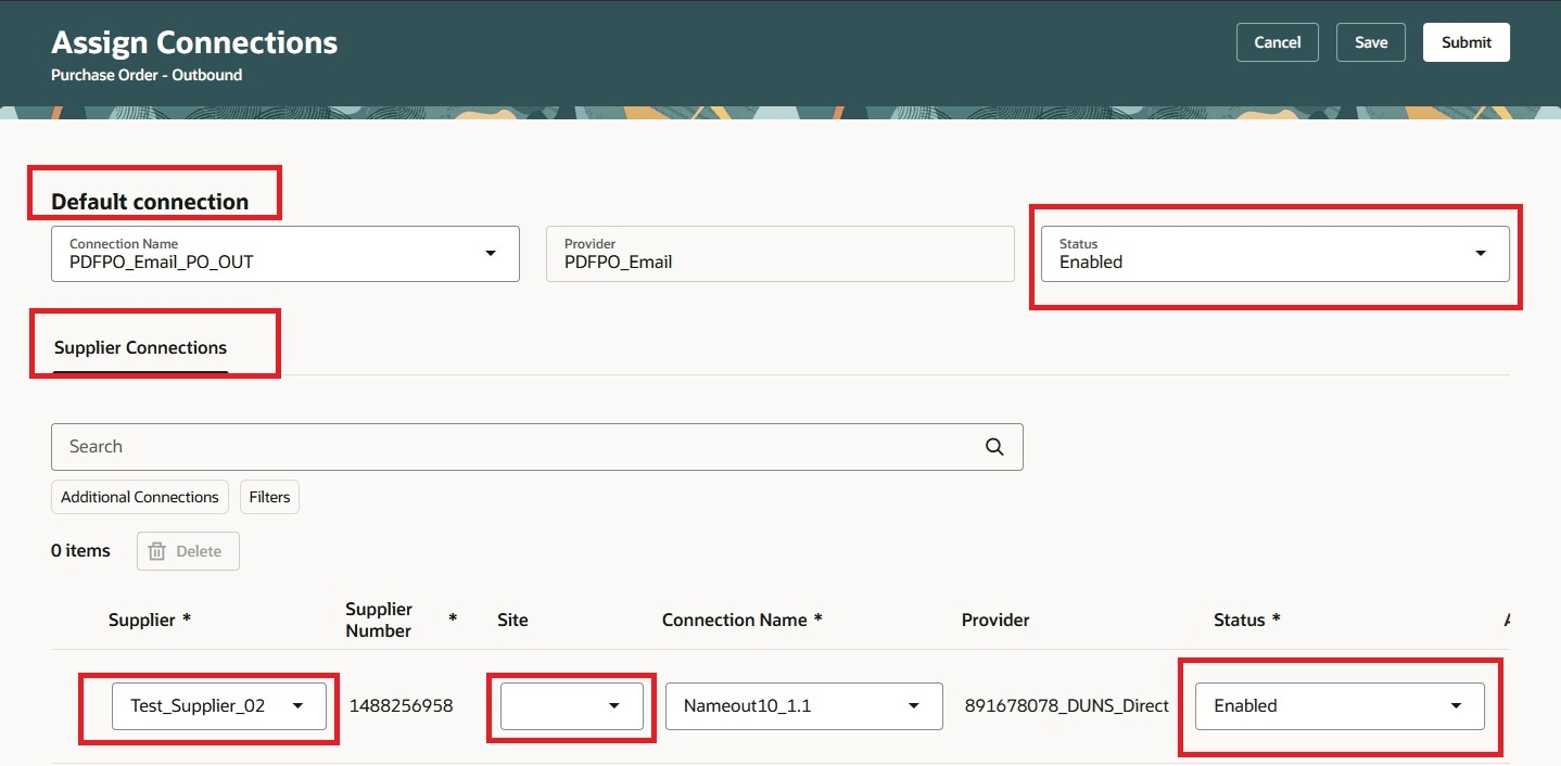

  1. 各ドキュメントのドキュメント・プロパティを構成したら、アウトバウンド・ドキュメントに接続を割り当てます。 「B2Bドキュメント」ページで、で構成するアウトバウンド・ドキュメントを選択し、「接続の割当」をクリックします。
  2. 「接続の割当」ページで、ドキュメントの「デフォルト接続」を選択し、有効にします。 このデフォルト接続は、別の接続がないドキュメントを処理するために使用されます。
  3. 特定のサプライヤに対して異なる接続(たとえば、特定のサプライヤに対して異なるサービス・プロバイダまたは変換)を使用する場合は、デフォルトの接続に加えて、サプライヤ接続を文書に割り当てることができます。 サプライヤ接続は、サプライヤまたはサプライヤ・サイトに割り当てることができます。
  4. 「送信」をクリックします。
デフォルトおよびサプライヤ接続
デフォルトおよびサプライヤ接続

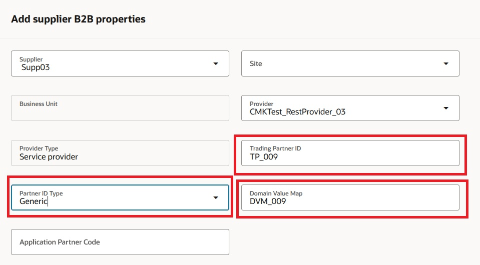

サプライヤB2Bプロパティの追加
ペイロードからパートナ識別を取得するようにアウトバウンド文書を構成している場合は、サプライヤのB2Bプロパティを追加して、ドメイン値マップをサプライヤに関連付けることができます。
ペイロードからパートナ識別を取得するようにアウトバウンド文書を構成しておらず、サービス・プロバイダを使用している場合は、サプライヤのB2Bプロパティを追加して、メッセージ処理のためにサプライヤごとにパートナ識別情報を提供する必要があります。
サプライヤのB2Bプロパティを追加する方法を次に示します:
  1. タスク・パネルからB2Bパートナを選択します。
  2. 「サプライヤのB2Bプロパティ」タブを選択し、追加をクリックします。
  3. パートナ情報またはドメイン値マップを追加します。 アプリケーション・パートナ・コードを指定しないかぎり、サイトはオプションです。
  4. 「保存」をクリックします
サプライヤB2Bプロパティの追加
サプライヤB2Bプロパティの追加
