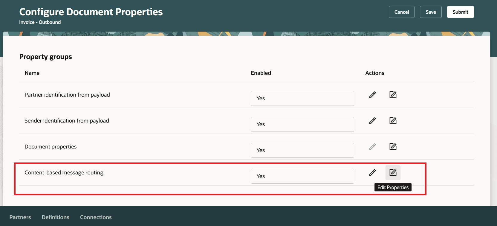

  4. ドキュメントがアウトバウンド請求書の場合は、「コンテンツ・ベースのメッセージ・ルーティング」プロパティ・グループを有効にできます。
    1. 「B2Bドキュメント」ページで、請求書アウトバウンドドキュメントを選択し、文書プロパティの構成を選択します。
    2. 「ドキュメント・プロパティの構成」ページで、コンテンツ・ベースのメッセージ・ルーティング有効化し、「プロパティの編集」を選択します。
コンテンツ・ベース・メッセージ・ルーティングの有効化

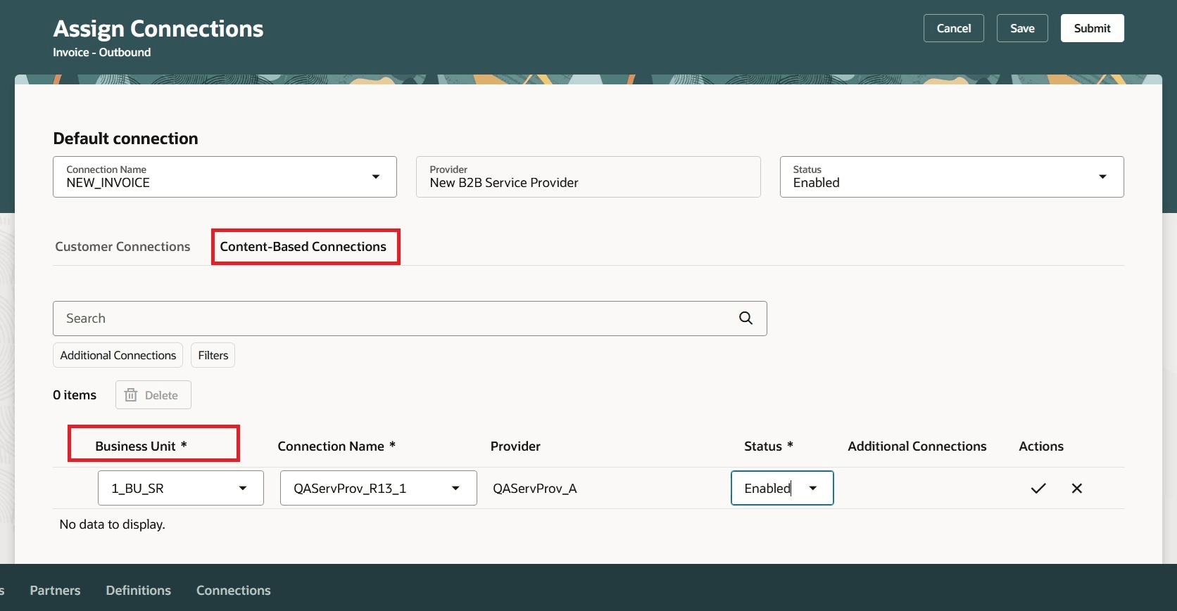

  1.       c. コンテンツ・ベースのメッセージ・ルーティングの「プロパティ」ページで、接続ルーティング・キーとして「ビジネス・ユニット」または「法的エンティティ」を選択します。 これにより、ペイロードからのビジネス・ユニットまたは法的エンティティの値に基づいて請求書がルーティングされるかどうかが決まります。
  2.       d. 「送信」をクリックします。
接続ルーティング鍵
接続ルーティング鍵

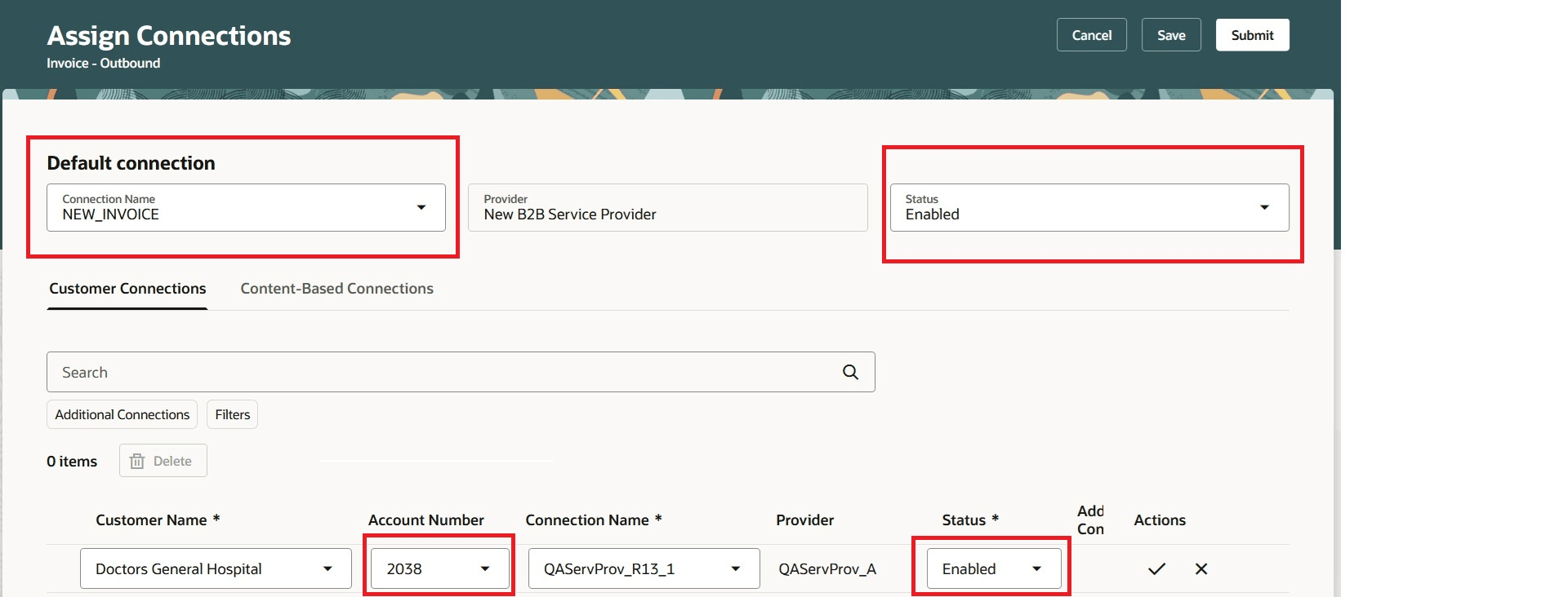

  1. 「B2Bドキュメント」ページで、構成するアウトバウンド・ドキュメントを選択し、「接続の割当」をクリックします。
  2. 「接続の割当」ページで、ドキュメントのデフォルトの接続を選択して有効にします。
  3. 文書に応じて、顧客またはサプライヤ接続を割り当てることもできます。 さらに、アウトバウンド請求書にコンテンツ・ベースの接続を割り当てることができます。
                  a. 顧客接続は、顧客または顧客アカウントに割り当てることができます。
                  b. サプライヤ接続は、サプライヤまたはサプライヤ・サイトに割り当てることができます。
デフォルトおよびCustomer Connection
  1. 請求書-アウトバウンド文書のコンテンツ・ベースの接続には、構成した接続ルーティング・キーに応じて、ビジネス・ユニットまたは法的エンティティのいずれかが表示されます。 「ビジネス・ユニット」または「法的エンティティ」の値を入力し、connectionを選択します。 「ステータス」を「有効」に設定します。
  2. 「発行」をクリックします。
  3. インバウンド・ドキュメントに接続を割り当てることはできませんが、インバウンド・ドキュメントごとにアクティブな接続が必要です。
ビジネス・ユニットのコンテンツ・ベースの接続

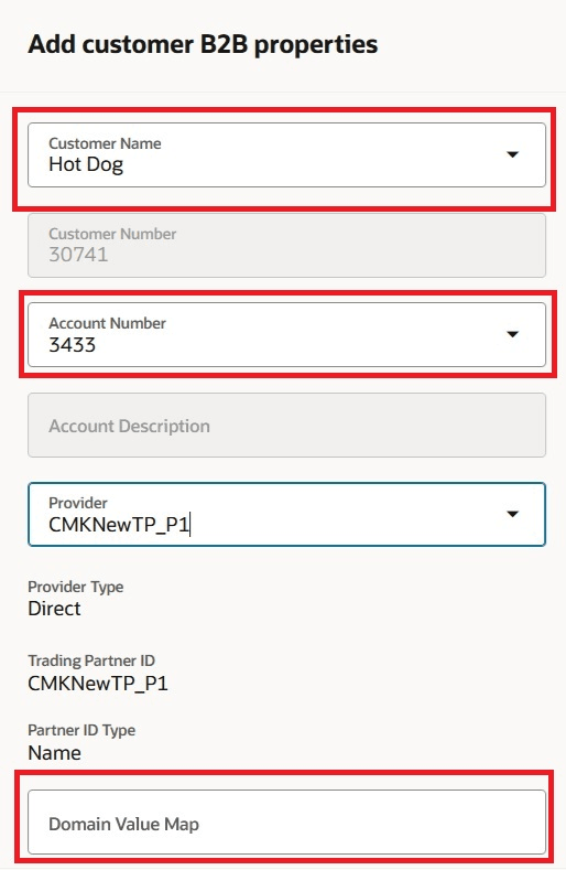

  3. 「顧客のB2Bプロパティ」タブで、「追加」をクリックします。
  4. 「顧客のB2Bプロパティの追加」ドロワーに顧客詳細を入力します。 顧客アカウントはオプションです。
  5. 「保存」.をクリックします
顧客のB2Bプロパティの追加
