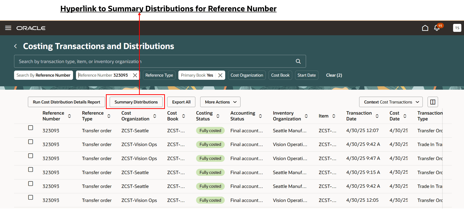

参照番号別配分要約:参照番号で検索すると、特定の参照番号の配分の連結要約を表示できるようになりました。 個々のトランザクションをナビゲートせずに、参照番号の配分をすばやく理解できるようになりました。 導入された主な機能強化は次のとおりです:

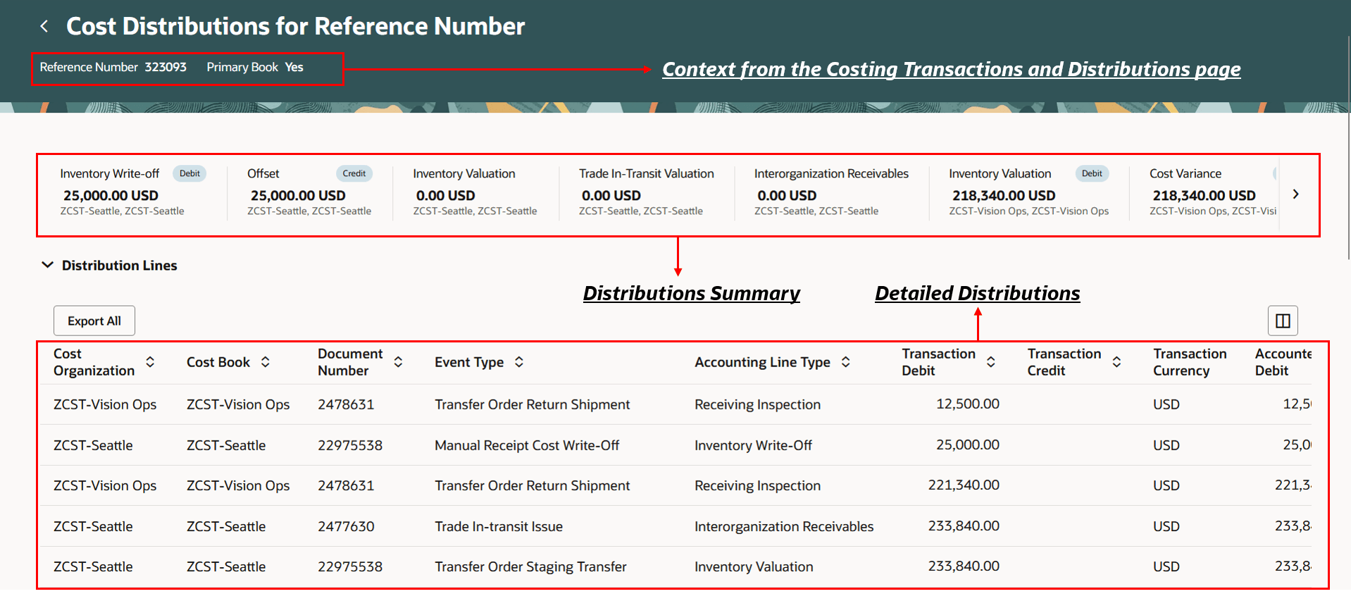

  • 配分要約スコアカード: 原価組織、原価台帳および会計明細タイプのコンテキストで、特定の参照番号のすべての配分の要約を表示できるようになりました。 これは、異常がある場合にすばやく特定するのに役立ちます。 詳細な配分エントリを表示することもできます。 要約スコアカードは、「原価計算トランザクションおよび配分」ページで原価台帳フィルタが適用されているか、「プライマリ台帳」フィルタが「はい」に設定されている場合にのみ表示されます。
  • 配分詳細:特定の参照番号のすべてのトランザクションに対して作成されたすべての配分の詳細を表示できるようになりました。
  • すべての配分のエクスポート: オフライン分析のために、すべての配分明細をスプレッドシートにエクスポートすることもできます。
「要約配分」ページへのハイパーリンクが表示されたスクリーンショット
参照番号別要約配分ページのスクリーンショット

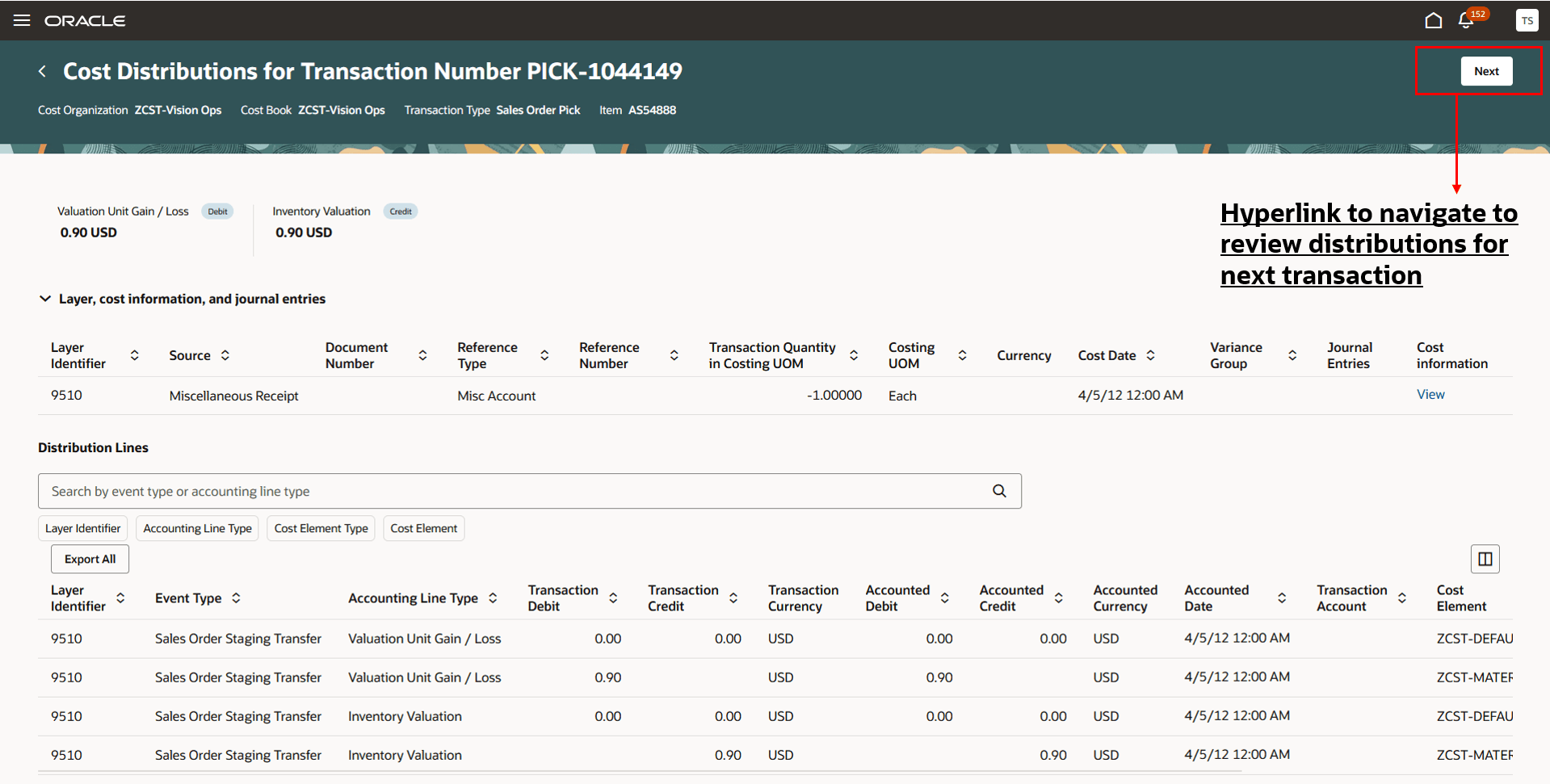

複数トランザクション・ナビゲーション:「原価計算トランザクションおよび配分」ページでは、「次」および「前」ボタンを使用して複数のトランザクションを選択し、配分、トランザクション詳細およびエラー情報をシームレスにナビゲートできるようになり、各詳細を表示した後にメイン・ページに戻る必要がなくなります。
原価計算トランザクションおよび配分ページの複数選択機能のスクリーンショット
次のトランザクションの配分をレビューするためにナビゲートするためのスクリーンショット
