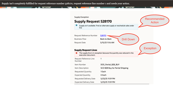

供給の中断についてユーザーに通知
Oracle Supply Chain Orchestrationを使用して、サプライ・ディスラプションが発生したときにサプライ・チェーン・ユーザーにアラートを送信します。 ユーザーは、アラートを使用してアクションを実行し、中断を解決できます。 特定のユーザーにアラートをルーティングするように独自のルールを設定します。
次のような利点があります:
  • 最も効果的なアクションを実行できるユーザーにタイムリなアラートを送信します。
  • 混乱を最小限に抑え、供給リクエストをタイムリに履行できるようにします。
次のような様々な中断についてアラートを送信します:
  • 供給不足
  • 供給が取り消されました
  • 供給日がプッシュ・アウトまたはプル・インされました
  • 供給の作成中に機能または技術エラーが発生しました
サプライ・チェーン・オーケストレーションにより、次のユーザーに通知されます:
  • サプライを管理するサプライ・チェーン業務マネージャ
  • オーダー・マネージャ、在庫マネージャ、生産監督者などの供給をリクエストしたユーザー。

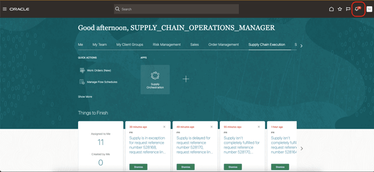

この例では、サプライ・チェーン・マネージャがベルをクリックしてアラートを表示できます:
警告を表示するにはベルをクリックしてください

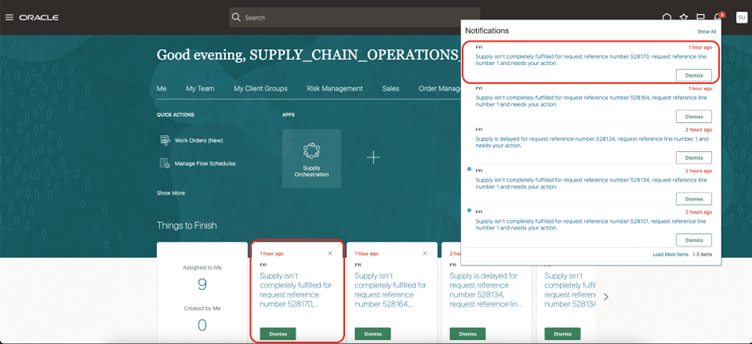

「通知」ダイアログでアラートを表示し、それをクリックします。
通知をクリックします
