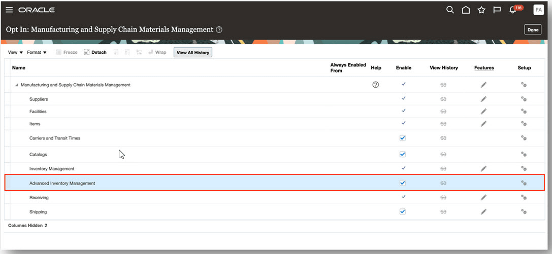

拡張在庫管理機能を有効にするには、最初に「製造およびサプライ・チェーン資材管理」設定オファリングで「拡張在庫管理」機能領域を有効にする必要があります。
拡張在庫管理機能領域の有効化
- 「設定およびメンテナンス」で、「製造およびサプライ・チェーン資材管理」オファリングを選択します。
- 設定時:「製造およびサプライ・チェーン資材管理」ページで、「機能オプトインの変更」をクリックします。
- オプトイン時:「製造およびサプライ・チェーン資材管理」ページで、「拡張在庫管理」機能領域の「有効化」チェック・ボックスを選択します。
オプト・イン・ページでの拡張在庫管理機能領域の有効化
