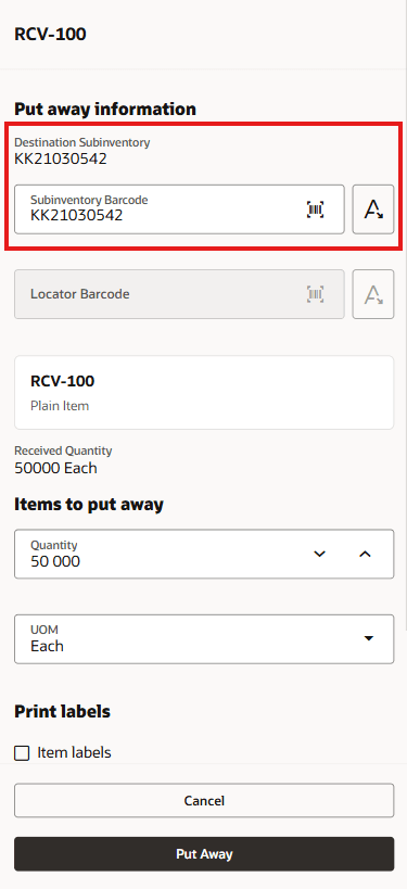

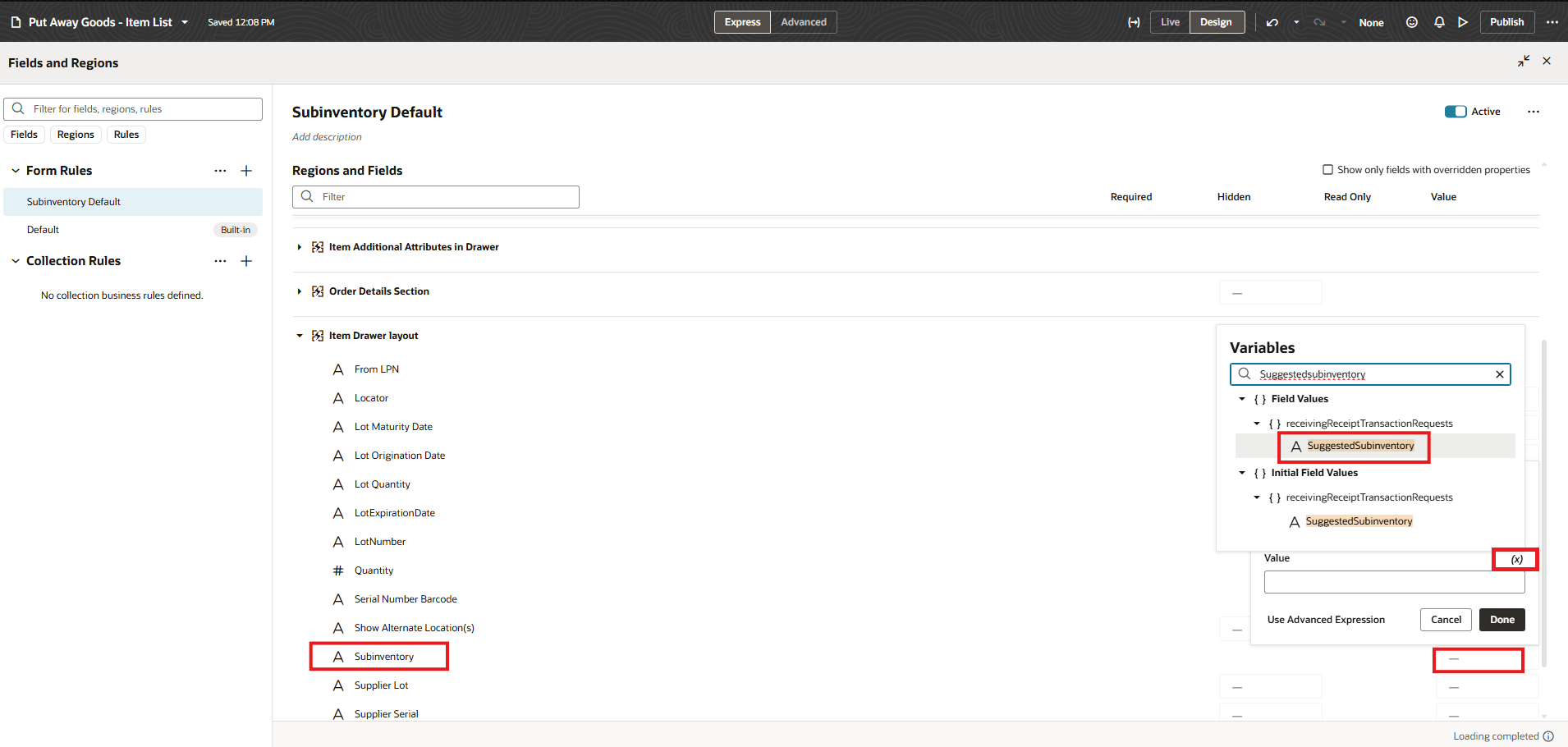

次の例では、モバイルの「棚入」ページの「保管場所」フィールドをデフォルト設定します:
ビジネス・ルール画面      棚入品目ドロワー
ビジネス・ルール画面および棚入品目ドロワー
  1. Visual Studio Expressモードに移動します。
  2. デフォルト設定が必要なフィールドを選択します。
  3. 「値」列の下のダッシュ(-)をクリックし、「変数の選択」(X)をクリックします。 Searchで、「フィールド値」からソース値フィールドを選択し、「完了」をクリックします。
  4. 完了したら、「公開」をクリックしてデフォルト・ルールを適用します。
