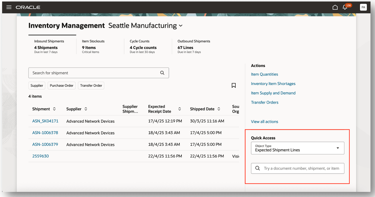

「Redwood Inventory Managementランディング」ページ内に、新しいクイック・アクセス・リージョンが導入されました。 「クイック・アクセス」リージョンでは、オブジェクトのコンテキスト内の特定のページに直接ナビゲートできるため、ナビゲーションが合理化されます。 たとえば、インバウンド出荷明細を表示するには、「予想出荷明細」オブジェクト・タイプを選択し、特定の文書番号で検索できます。 「クイック・アクセス」リージョンでは、ナビゲーション・フローの追加ステップをなくすことで、オブジェクト検索ページに効率的にナビゲートできます。
クイック・アクセス・リージョン
クイック・アクセス・リージョン

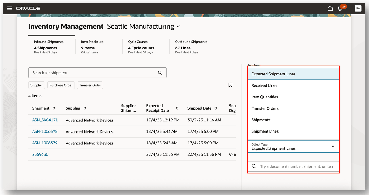

「クイック・アクセス」リージョンで使用可能なオブジェクト・タイプは次のとおりです:
  • 予想出荷明細
    • 「Redwood予定出荷明細」ページに移動
    • 文書番号、出荷または品目で検索
  • 受入済明細
    • 「Redwood受入要約」ページに移動
    • 入金番号で検索
  • 品目数量
    • 「Redwood品目数量」ページに移動
    • 品目、摘要またはMPNで検索
  • 転送オーダー
    • 「Redwood転送オーダー」ページに移動
    • 転送オーダーまたは組織名で検索
  • 出荷
    • 「Redwood出荷」ページに移動
    • 出荷番号またはオーダー番号で検索
  • 出荷明細
    • 「Redwood出荷明細」ページに移動
    • オーダー番号で検索
クイック・アクセス・オブジェクト型
クイック・アクセス・オブジェクト型

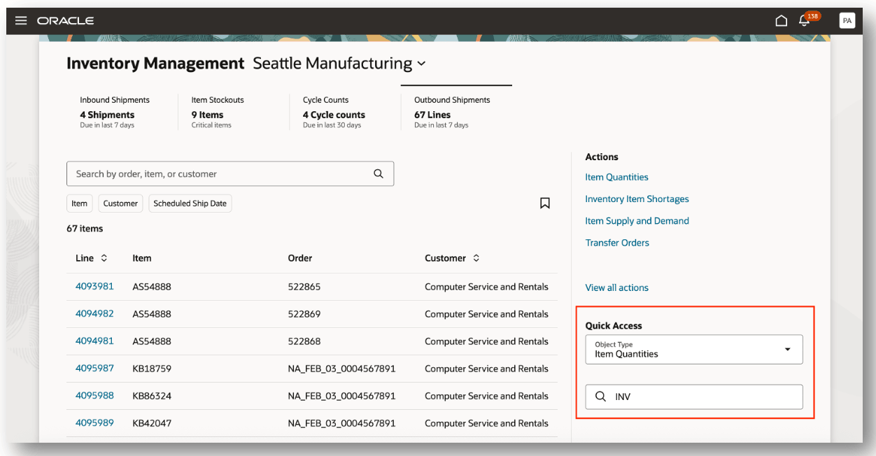

この作業例では、品目数量オブジェクト・タイプのクイック・アクセス・ナビゲーションがどのように機能するかを確認します。 たとえば、「品目数量」オブジェクト・タイプを検索するとします。 ただし、品目の値の一部のみがわかります。 この場合、「次で始まる」の値を入力すると、入力した値で始まる項目が検索結果から返されます。
品目数量の検索
品目数量の検索

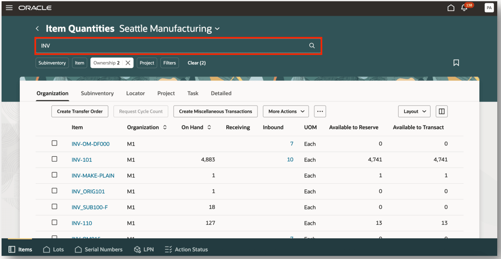

クイック・アクセス検索を起動すると、「品目数量」検索結果ページに直接移動します。 「クイック・アクセス」リージョンに入力した検索基準に応じて、特定の品目または複数の品目の品目数量を表示できます。
品目数量検索結果
品目数量検索結果

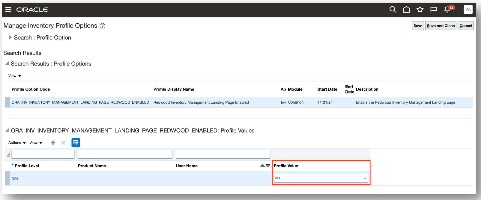

有効化および構成ステップ
この機能を有効または無効にするには、次のステップを実行します:
  1. 「設定および保守」作業領域で、「在庫プロファイル・オプションの管理」タスクを検索して選択します。
  2. 「在庫プロファイル・オプションの管理」ページで、ORA_INV_INVENTORY_MANAGEMENT_LANDING_PAGE_REDWOOD_ENABLEDプロファイル・オプション・コードを検索して選択します。
  3. 「プロファイル値」セクションで、サイト・レベルを「はい」または「いいえ」に設定します。 このプロファイル・オプションのデフォルト値は「いいえ」です。
    • はい = 機能を使用可能にします
    • いいえ = 機能を使用不可にします
  4. 「保存してクローズ」をクリックします。 プロファイル値の変更は、ユーザーが次回サインインしたときに反映されます。
在庫プロファイル・オプションの管理
在庫プロファイル・オプションの管理
