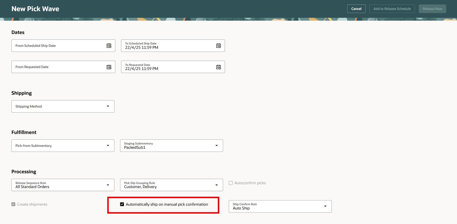

この機能に適格な明細を設定するには、「新規ピッキング・ウェーブ」ページからピック・ウェーブを作成するときに、「手動ピック確認時に自動出荷」処理基準を有効にします。
  • この基準はデフォルトでは非表示であり、Visual Builder Studioのエクスプレス・モードでビジネス・ルールを使用して表示できます。
  • 有効にすると、出荷確認に使用する「出荷確認ルール」も指定する必要があります。
  • このオプションで作成されたピック・ウェーブのすべての明細は、ピック確認中に自動出荷確認の対象となります。
  • このオプションは、手動ピック確認にのみ適用されます。 ピック・ウェーブで有効になっている場合、「ピッキングの自動確認」は無効になり、その逆も同様です。
新規ピッキング・ウェーブ
新規ピッキング・ウェーブ

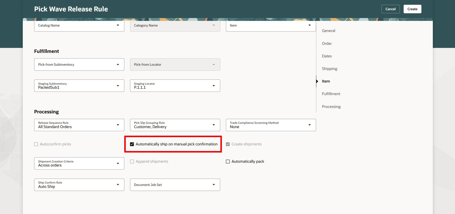

「ピック」「ウェーブ解除ルール」ページで「手動ピック確認時に自動出荷」基準を設定し、リリース・ルールを使用してピック・ウェーブにデフォルト設定することもできます。
ピック・ウェーブ・リリース・ルール
ピック・ウェーブ・リリース・ルール

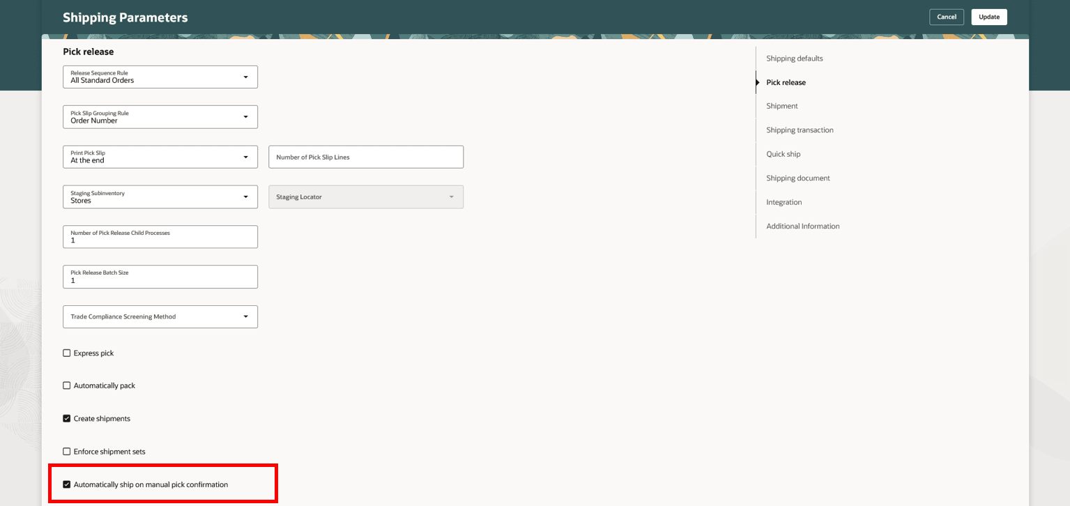

また、「出荷パラメータ」ページの「手動ピック確認時に自動出荷」パラメータを構成して、組織全体のすべてのピック・ウェーブの設定をデフォルト設定できます。
このデフォルト値は、ピック・ウェーブ・リリース・ルールまたはピック・ウェーブで上書きできます。
 出荷パラメータ
出荷パラメータ
