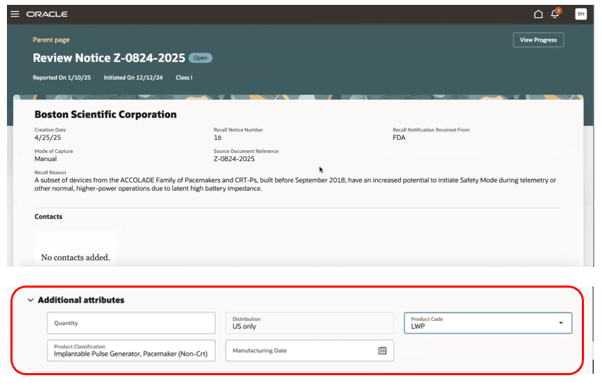

リコール通知に付加フレックスフィールドを使用
ユーザー・インタフェースを介して手動でリコール通知を作成する際に、付加フレックスフィールド(DFF)を使用してリコール通知およびその対応する明細に追加属性を入力できるようになりました。 これらは、コンテキスト依存フレックスフィールドまたはグローバル・フレックスフィールドのいずれかです。
リコール通知のDFF
リコール通知のDFF
DFFを使用してビジネス・ルールを定義して、属性を非表示にしたり、属性を必須フィールドにしたり、別のフレックスフィールド値に基づいてフレックスフィールドの値をデフォルト設定することもできます。
DFFは、リコール通知V2 Rest APIを使用してリコール通知を作成している場合でも取得できます。

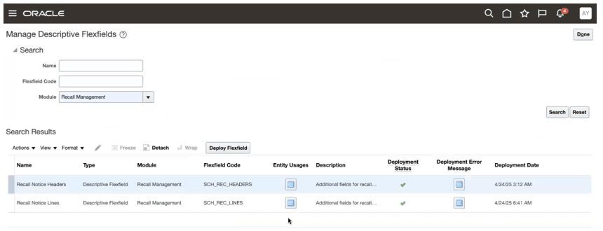

有効化および構成ステップ
この機能を有効にするには、リコール・ヘッダーまたは明細レベルで次のように付加フレックスフィールドを定義します:
  1. 「設定および保守」作業領域で、「付加フレックスフィールドの管理」タスクを使用します。
  2. モジュールを「リコール管理」として検索します。

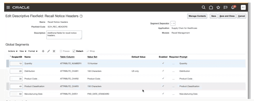

  3. リコール通知ヘッダーおよびリコール通知明細を編集して、ビジネス・ニーズに応じてグローバル・セグメントまたはコンテキスト依存セグメントを追加します。
  4. フレックスフィールドをデプロイします。
リコール管理の付加フレックスフィールド
リコール管理の付加フレックスフィールド
グローバル・セグメント
グローバル・セグメント
