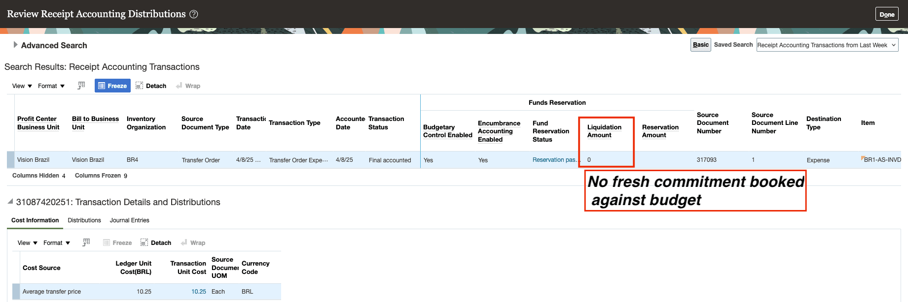

Picture1: 転送オーダー費用返品イベントの処理で以前に記帳された費用を戻し処理するために受入会計で生成された配分のイメージです。

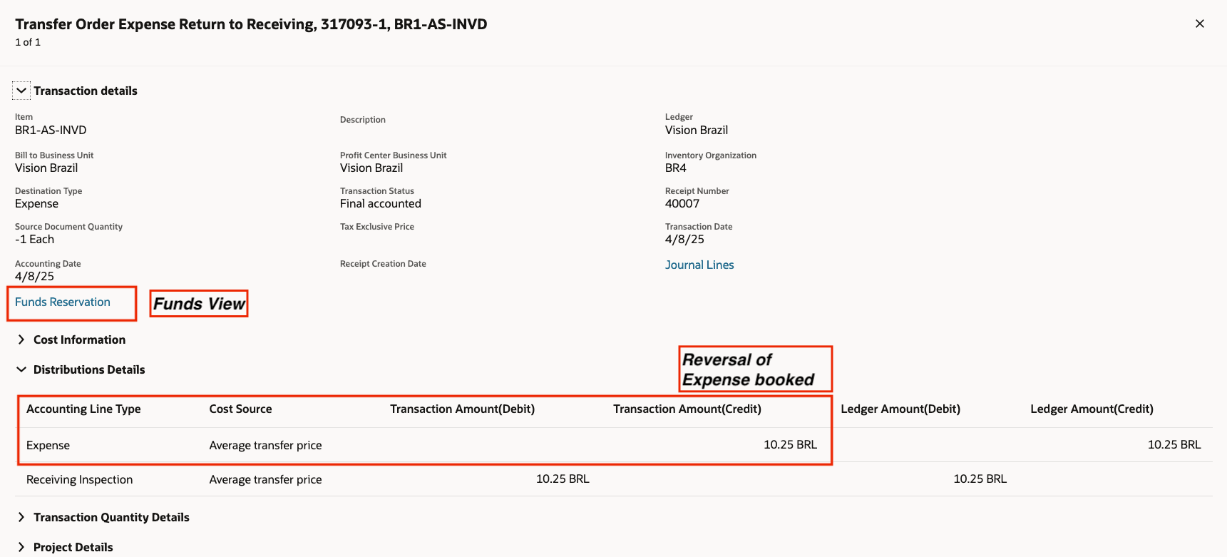

画像2: 転送オーダー費用返品イベントの処理時に渡された残余予算引当およびゼロとして記帳された取引約定金額のイメージです。
