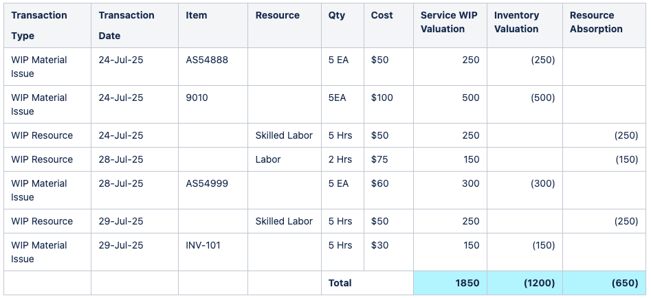

次に、部品とリソースの両方がレポートされ、「サービスWIP」オプションが有効になっているサービス作業オーダーの例を示します。
例: サービスWIPが使用可能な場合の原価配分

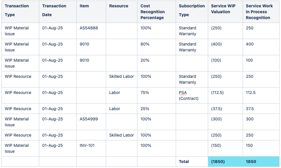

手数料がサービス・ロジスティクス・アプリケーションに転記されると、請求書および収益認識情報が原価計算にインタフェースされます。 この情報に基づいて、原価プロセッサはサービス原価を認識するために次の配分を作成します。
例: サービス原価を認識するために作成された原価配分

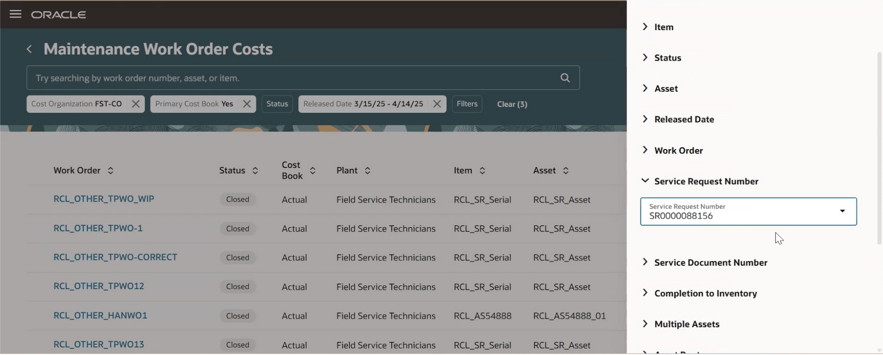

「メンテナンス作業オーダー原価」ページを使用して、サービス・リクエスト番号およびサービス・ドキュメント番号を使用してメンテナンス作業オーダーを検索できます。
メンテナンス作業オーダー原価ページの新しいフィルタ

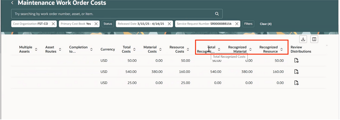

サービスWIPが有効になっている各作業オーダーについて、認識済原価合計、認識済資材および認識済リソース原価を追跡できます。
メンテナンス作業オーダー原価ページに追加された新しい列

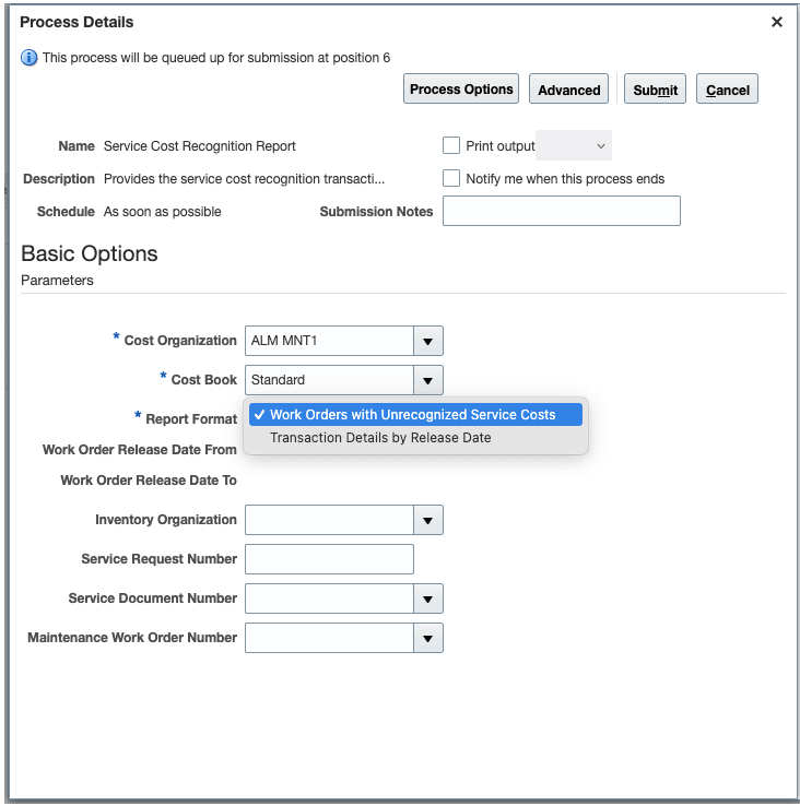

新しいサービス原価認識レポートを使用して、サービス仕掛品で発生した合計原価およびサービス原価認識詳細を追跡できます。
サービス原価認識レポート
サービス原価認識レポート
