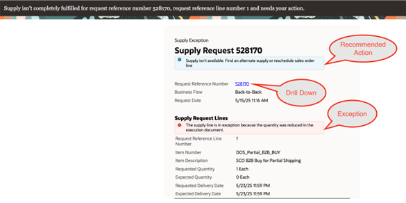

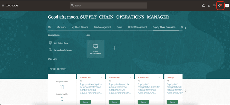

この例では、サプライ・チェーン・マネージャがベルをクリックしてアラートを表示できます:
警告を表示するにはベルをクリックしてください

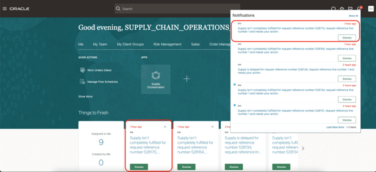

「通知」ダイアログでアラートを表示し、それをクリックします。
通知をクリックします
