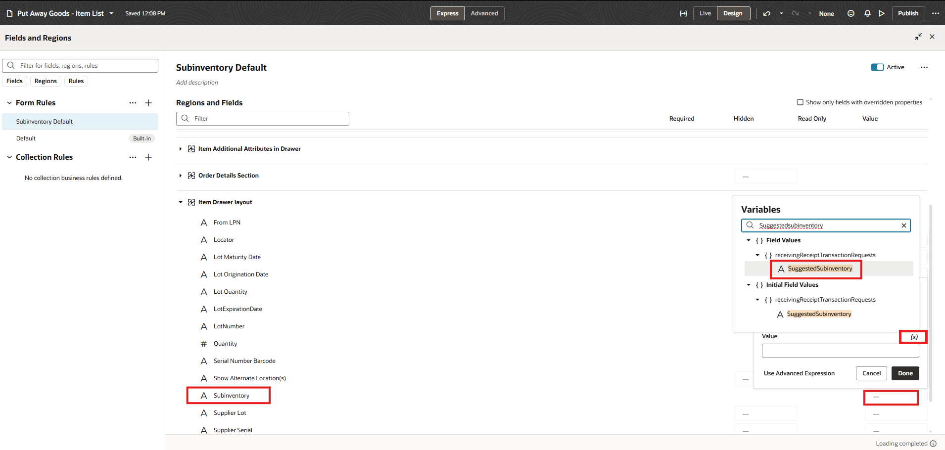

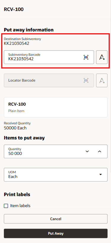

次の例では、モバイルの「棚入」ページの「保管場所」フィールドをデフォルト設定します:
ビジネス・ルール画面      棚入品目ドロワー
ビジネス・ルール画面および棚入品目ドロワー
  1. Visual Studio Expressモードに移動します。
  2. デフォルト設定が必要なフィールドを選択します。
  3. 「値」列の下のダッシュ(-)をクリックし、「変数の選択」(X)をクリックします。 Searchで、「フィールド値」からソース値フィールドを選択し、「完了」をクリックします。
  4. 完了したら、「公開」をクリックしてデフォルト・ルールを適用します。
Expressモードでアプリケーション・ページを拡張する方法の詳細は、VB Studio ExpressモードでのOracle Cloudアプリケーションの拡張を参照してください。
ユーザーがモバイル・デバイスを使用してトランザクションを完了するのにかかる時間と労力を削減できるようになりました。
