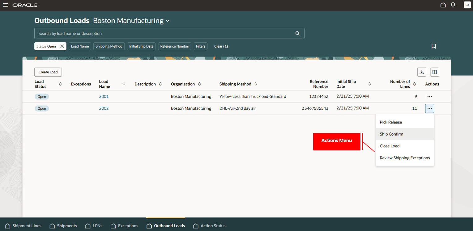

「アウトバウンド・ロード」ページには、Inventory Management作業領域から「アウトバウンド出荷」タスクにナビゲートしてアクセスできます。 または、クイック・アクションから「アウトバウンド出荷」タスクを使用できます。
「出荷明細」ページはデフォルトで開きます。 ページの下部にあるアプリ内ナビゲーションを使用して、「アウトバウンド・ロード」タブに切り替えます。このタブでは、アウトバウンド・ロードを確認してアクションを実行できます。
「アウトバウンド・ロード」ページに関するいくつかの重要なポイントを次に示します:
  • ページに入ると、アクセス権のある組織にオープン・ロードが表示されます。
  • 「ロード名」、「出荷方法」、「ステータス」などのフィルタを使用して、検索を絞り込むことができます。
  • ロードを特定したら、次のことができます:
    • ロードを「編集」します。
    • 「リリースを選択」ロードに割り当てられているすべての出荷明細。
    • 「出荷確認」積荷に関連付けられたすべての積荷。
      • 積荷の出荷明細がまだ出荷に割り当てられていない場合、出荷は自動的に作成および確認されます。
      • 出荷確認に適格でない出荷明細は、ロードから自動的に削除され、ロードはクローズされます。
    • 「出荷例外のレビュー」:関連するすべての出荷明細、出荷およびLPN。
    • ロードを「閉じる」。
      • 積荷の最後の出荷を確認してクローズすると、積荷は自動的にクローズされます。
      • すべての出荷を確認せず、残りの明細を手動で削除する場合は、「ロードを閉じる」アクションを使用して手動でクローズできます。
  • アプリ内ナビゲーション・タブを使用して、「出荷」、「出荷明細」、「梱包ユニット」、「例外」、「アウトバウンド・ロード」、および「処理ステータス」ページ間を移動します。

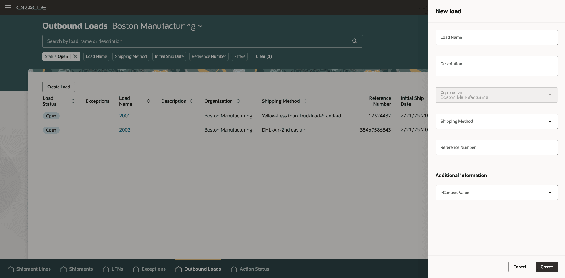

ロードの作成:
「作成」をクリックして、次の情報を入力できるドロワーを開きます:
  • ロード名
  • 摘要
  • 出荷方法
  • 参照番号
  • 追加情報
ロード名を指定しない場合、一意のロード名が自動的に生成されます。 作成すると、ロードの詳細を示す「アウトバウンド・ロード」ページが表示されます。
ロード・ドロワーの作成
ロード・ドロワーの作成

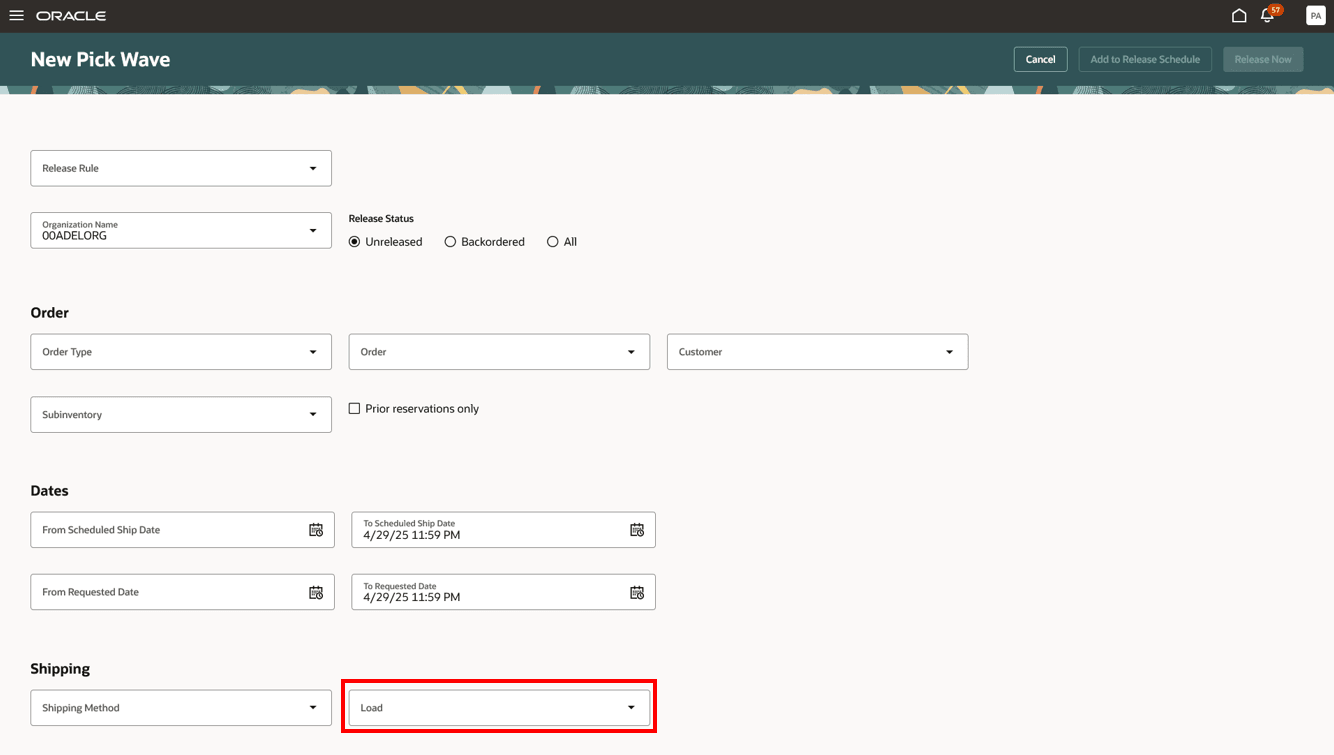

「ロード名」が、「新規ピッキング・ウェーブ」ページで需要選択基準として追加されました。 これを使用して、特定の積荷に割り当てられているすべての出荷明細をピック・リリースできます。
新規ピッキング・ウェーブ
新規ピッキング・ウェーブ

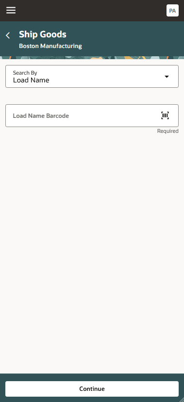

「ロード名」が、「モバイル出荷商品」ページに検索オプションとして追加されました。 これを使用して、特定の積荷に割り当てられた出荷を検索できます。
商品の出荷 - 検索基準
商品の出荷 - 検索基準

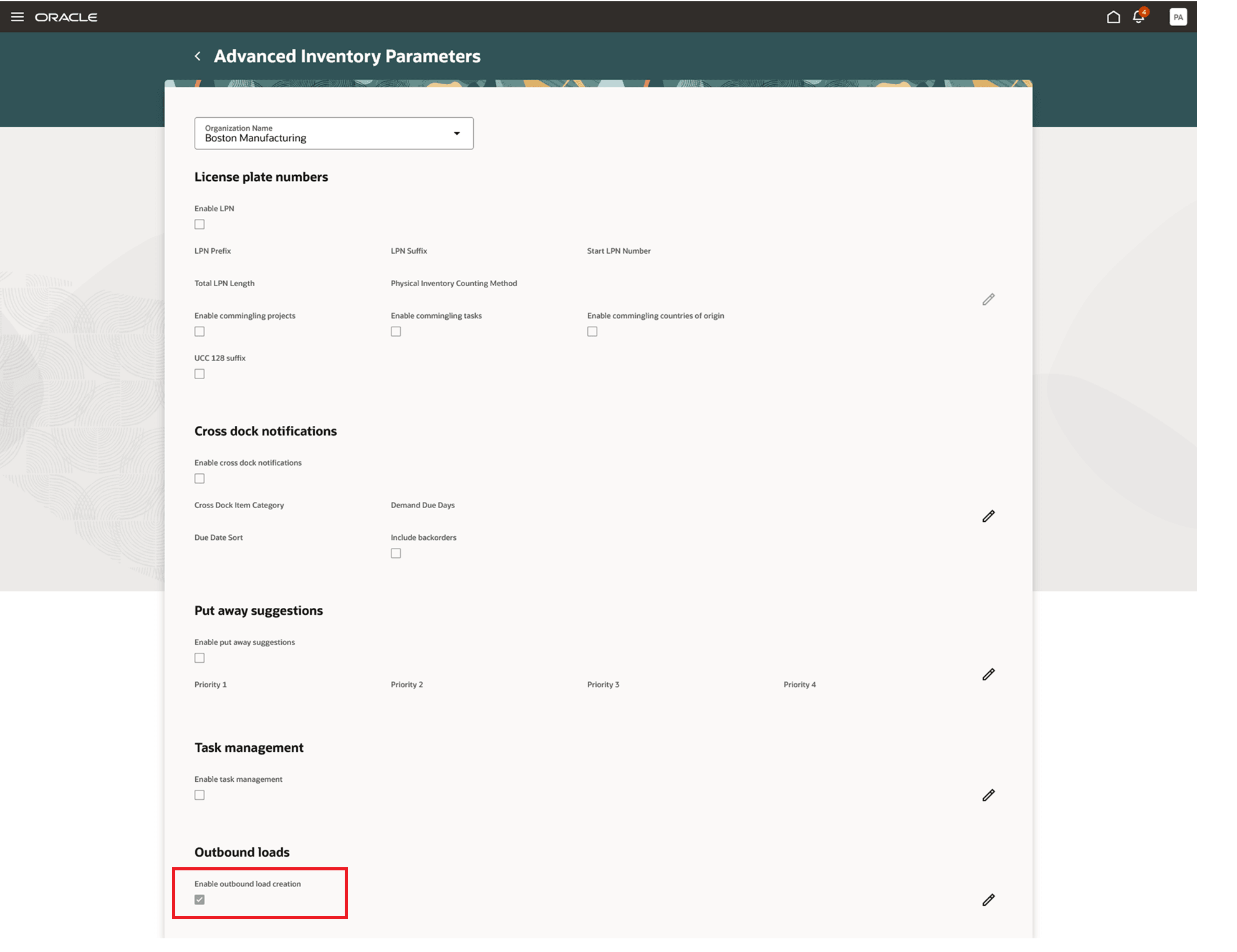

拡張在庫パラメータの構成
  1. 「拡張在庫パラメータ」ページで、アウトバウンド・ロードの作成を有効または無効にする組織を選択します。
  2. 「アウトバウンド・ロード」セクションで、
    • 「アウトバウンド・ロード作成の有効化」チェック・ボックスを選択して、組織のアウトバウンド・ロードの作成を許可します。
    • アウトバウンド・ロードの作成を無効にするには、チェック・ボックスの選択を解除します。 このオプションは、組織の既存のすべてのアウトバウンド・ロードがクローズされている場合にのみ無効にできます。
拡張在庫パラメータ
拡張在庫パラメータ
