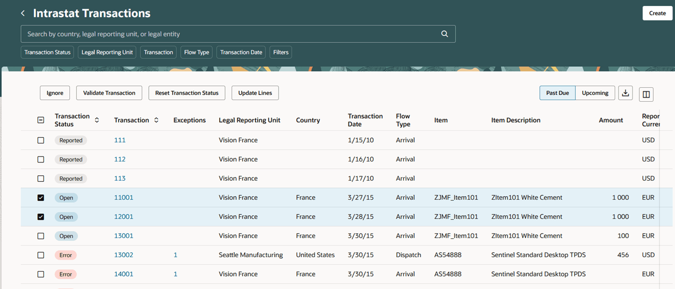

Intrastatは、欧州連合(EU)加盟国がEU諸国間の商品移動に関する統計を収集するために使用するシステムです。 EU内のボーダーを越えた貿易取引に従事するには、他のEU諸国との取引の詳細を記載した定期的な報告書を送信する必要があります。 Redwoodの「Intrastatトランザクション」ページでIntrastatレポート・トランザクションを表示できるようになりました。
トランザクションは、国、法的レポート・ユニットまたは法的エンティティで検索できます。 トランザクション・ステータス、法的レポート・ユニット、トランザクション、フロー・タイプ、トランザクション日または追加パラメータでトランザクションをフィルタできます。
「作成」をクリックして、新しいトランザクションを作成します。 これにより、新しいIntrastatトランザクションの詳細を入力できる「新規Intrastatトランザクション」ページが表示されます。
トランザクションを無視するには、「無視」をクリックします。 無視されたトランザクションはIntrastatレポートに適格ではありません。 このアクションは、「オープン」または「エラー」トランザクション・ステータスのレコードに対してのみ開始できます。
「トランザクションの検証」をクリックして、選択したトランザクションを検証します。 検証を開始するには、いくつかのレコードまたはすべてのレコードを選択できます。 これにより、「Intrastatトランザクションの一括検証」スケジュール済プロセスがトリガーされます。
「トランザクション・ステータスのリセット」をクリックして、「エラー」トランザクション・ステータスのレコードを「オープン」トランザクション・ステータスに更新します。 このアクションは、「エラー」トランザクション・ステータスのレコードに対してのみ開始できます。
Intrastatトランザクション
Intrastatトランザクション

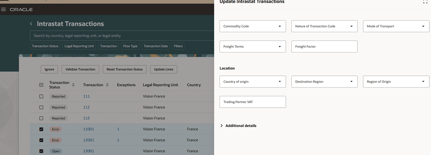

「明細の更新」をクリックして、1つ以上のIntrastatトランザクションに対応する次の属性を更新します:
  • 商品コード
  • トランザクション種別コード
  • 輸送モード
  • 運送条件
  • 運送ファクタ
  • 原産国
  • 宛先リージョン
  • 原産リージョン
  • 取引先VAT
明細の更新
明細の更新

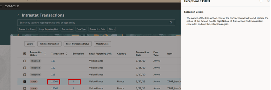

トランザクション詳細を表示するには、トランザクションに対応するトランザクション・リンクをクリックします。 「エラー」ステータスのトランザクションに対応する例外リンクをクリックすると、トランザクションの例外詳細が表示されます。
Intrastatトランザクション例外
Intrastatトランザクション例外
