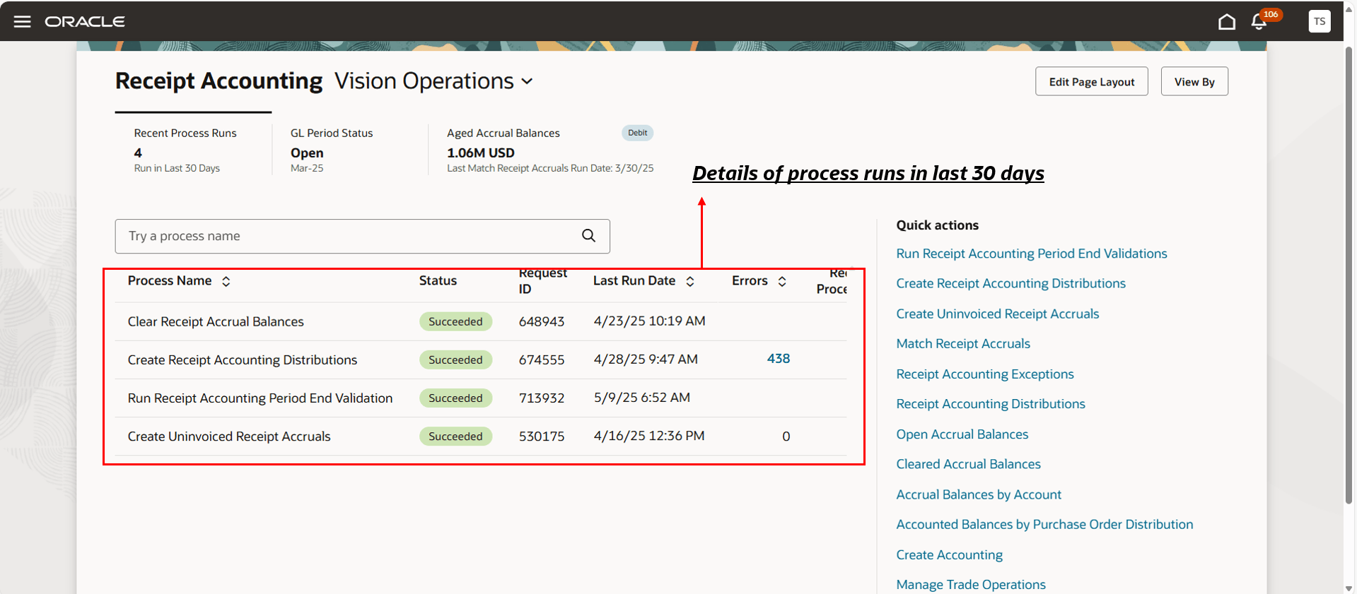

  • スコアカード: このページには、次の3つのスコアカードが含まれています:
    • 最近のプロセス実行: このスコアカードは、過去30日間の受入会計および荷揚原価管理プロセスの運用ヘルスに関する重要なインサイトを提供します。 特定のプロセスの詳細なエラー情報については、「受入会計例外」ページにドリルダウンすることもできます。 プロセスが期間内で複数回実行されると、最新のプロセスIDと詳細が表示されます。

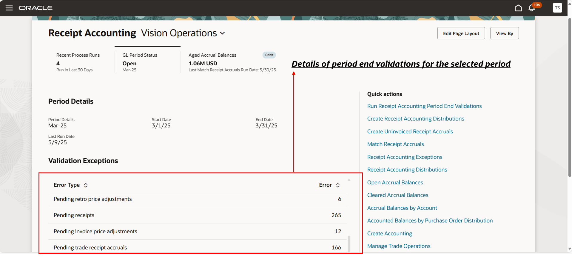

    • GL期間ステータス: 受入会計はGL期間に基づきます。 このスコアカードは、選択した期間の期末検証例外に関する重要なインサイトを提供します。 これには、最新の期間終了検証実行のエラー詳細が含まれ、期間クローズを妨げる可能性のある問題が強調表示されます。 「表示別」オプションを使用して、選択した期間を変更できます。 以前は、この情報にはOTBIレポートを介してのみアクセスできました。

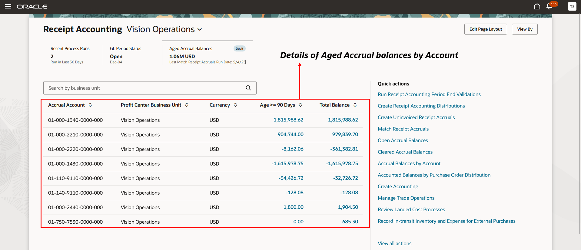

    • 経過勘定残高: このスコアカードは、90日を超えて経過した受入経過勘定残高と、勘定科目組合せの受入経過勘定残高合計を強調表示します。 注意が必要な経過勘定残高を簡単に識別し、このページから特定の勘定科目の「購買オーダー配分別計上済残高」タスクに直接アクセスできます。
「最近のプロセス実行」スコアカードが表示された受入会計ランディング・ページを表示する画面
GL期間ステータス・スコアカードのある受入会計ランディング・ページを表示する画面
経過勘定残高スコアカードを含む受入会計ランディング・ページを表示する画面
