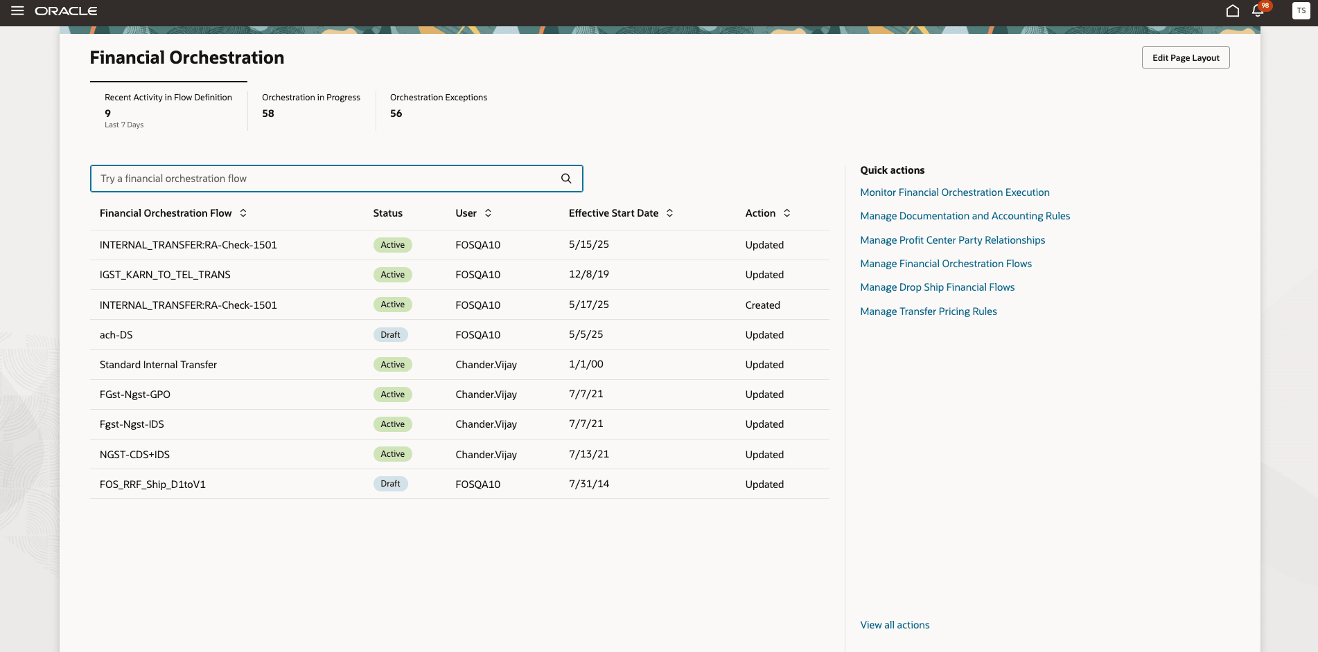

「フロー定義の最近のアクティビティ」スコアカードをクリックした後のランディング・ページのフィルタ済ビュー
フロー定義スコアカードの最近のアクティビティのフィルタ済ビュー

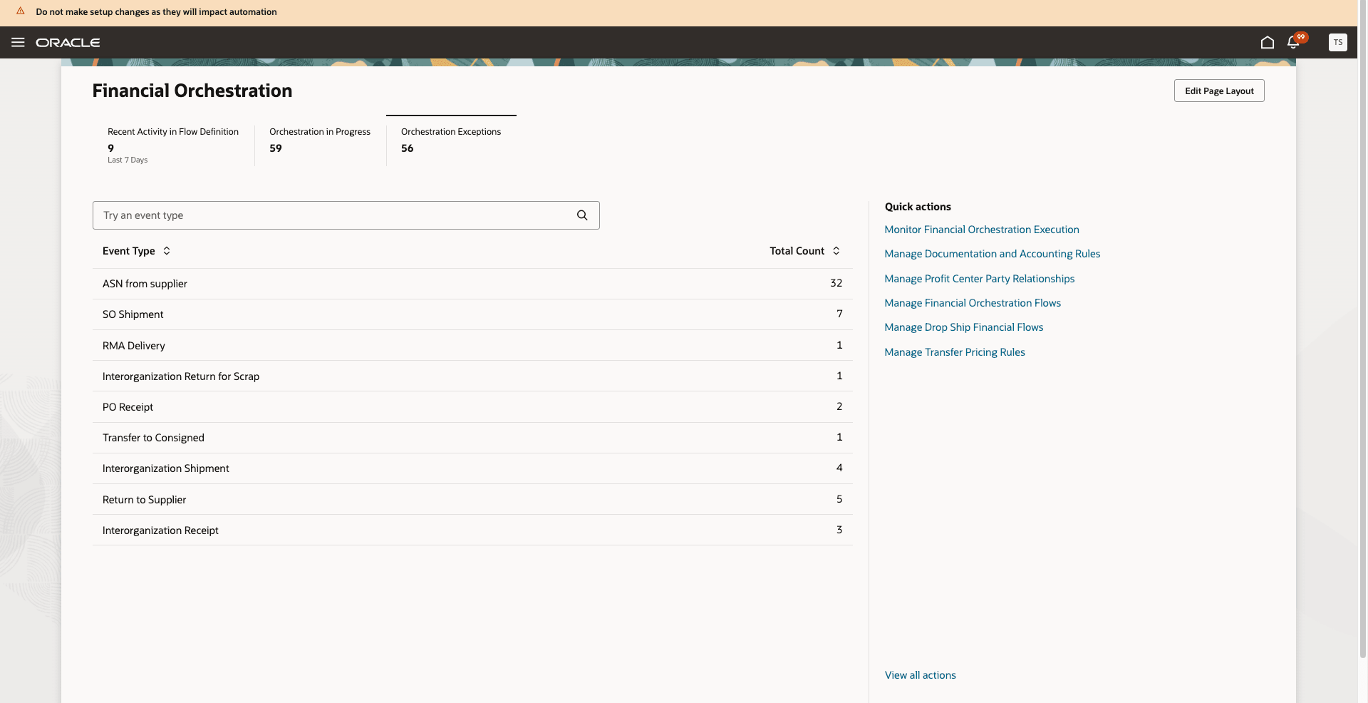

「オーケストレーション進行中」スコアカードをクリックした後のランディング・ページのフィルタ済ビュー
進行中のオーケストレーション・スコアカードのフィルタ済ビュー

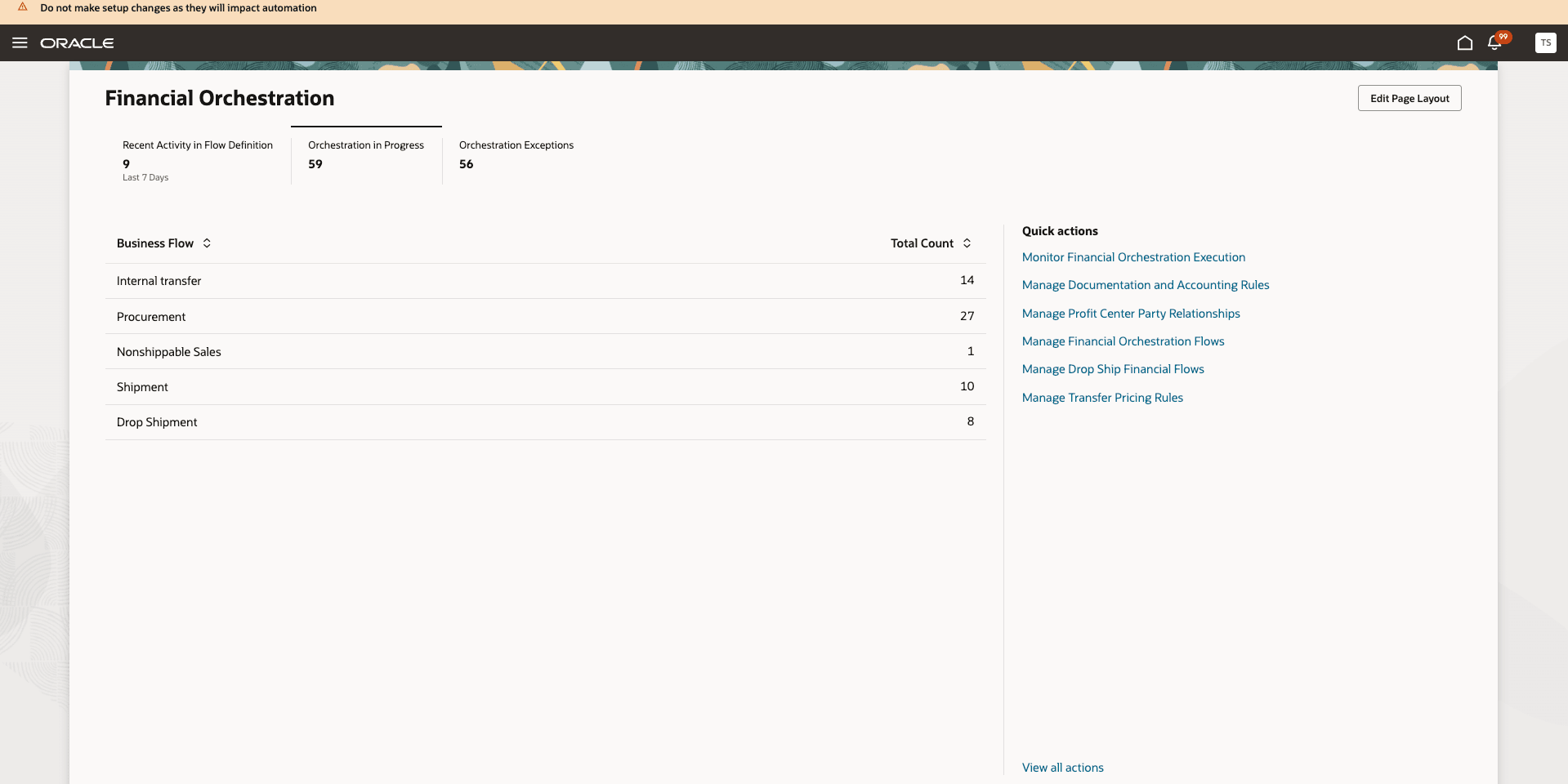

図3 - 「オーケストレーション例外」スコアカードをクリックした後のランディング・ページのフィルタ済ビュー
オーケストレーション例外スコアカードのフィルタ済ビュー

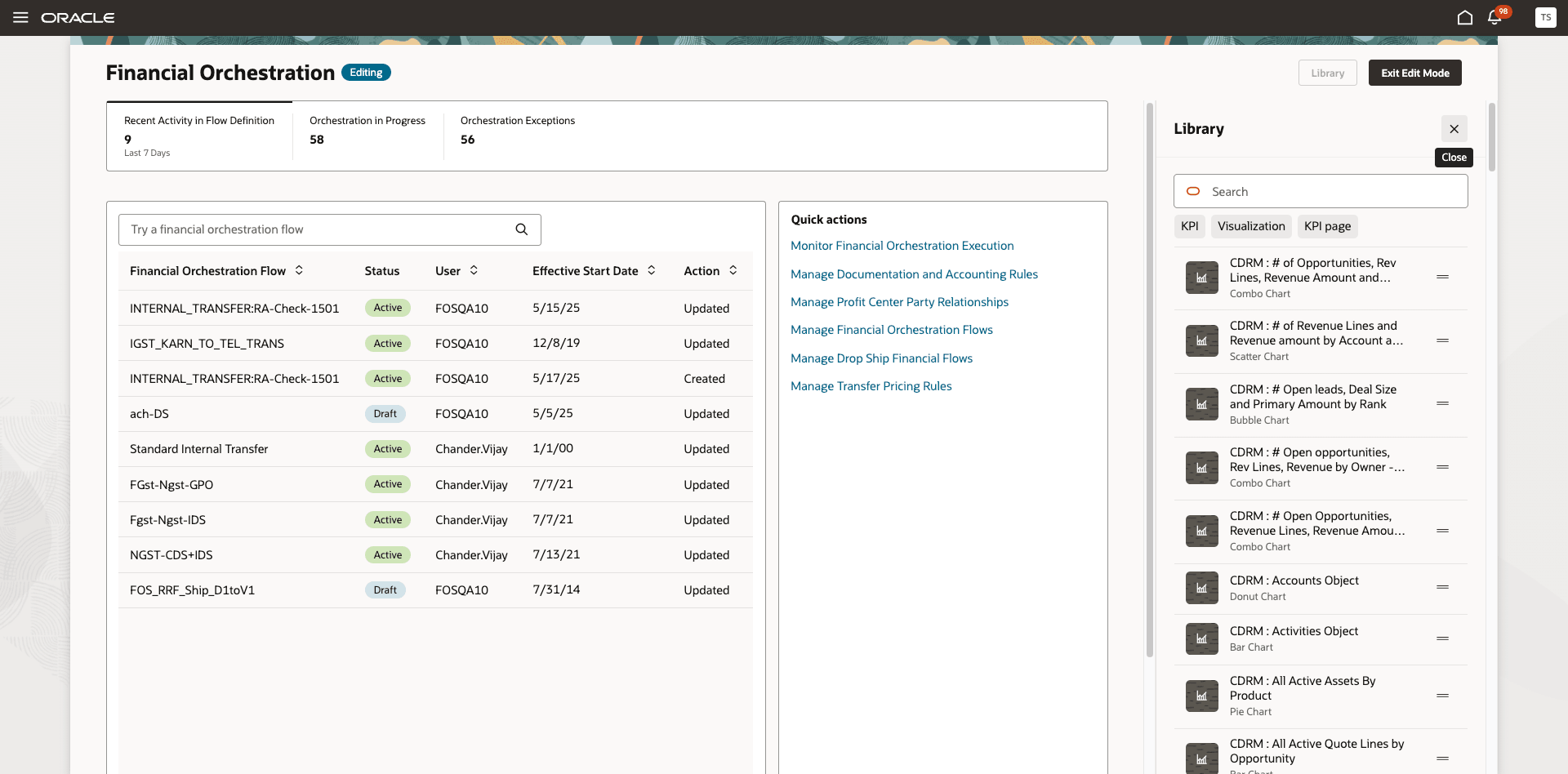

図4 - 「ページ・レイアウトの編集」ボタンでは、このランディング・ページにカスタム・スコアカードまたはビジュアライゼーションを追加することもできます。
ページ・レイアウトを編集して、ランディング・ページにスコアカードまたはビジュアライゼーションを追加
