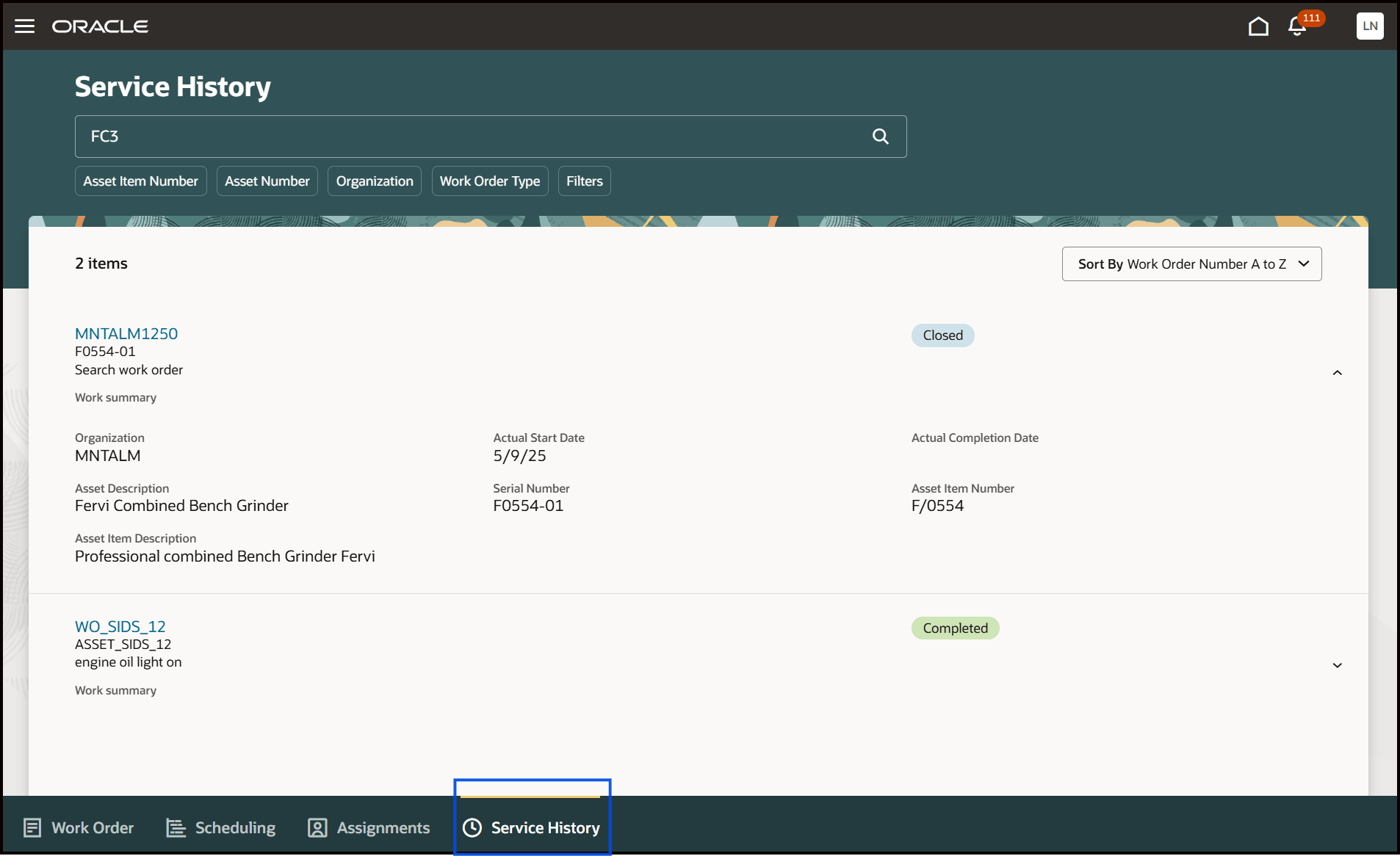

メンテナンス監督の「サービス履歴」タブを示すスクリーンショットを次に示します。このタブでは、フィルタを適用して関連する作業オーダーを検索できます。
サービス履歴
メンテナンス監督の「サービス履歴」タブ
この機能を使用すると、現在の問題の診断に役立つ過去の修理を検索できます。
