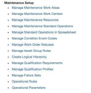

次のスクリーンショットで強調表示されているMaintenance Management作業領域の新しい「操作パラメータ」タスクを使用して、アセットの操作ルールで使用される操作パラメータを作成します。
「Maintenance Management」作業領域の新しい「Operational Parameters」タスクを示すスクリーンショット
「メンテナンス設定」の「操作パラメータ」タスク

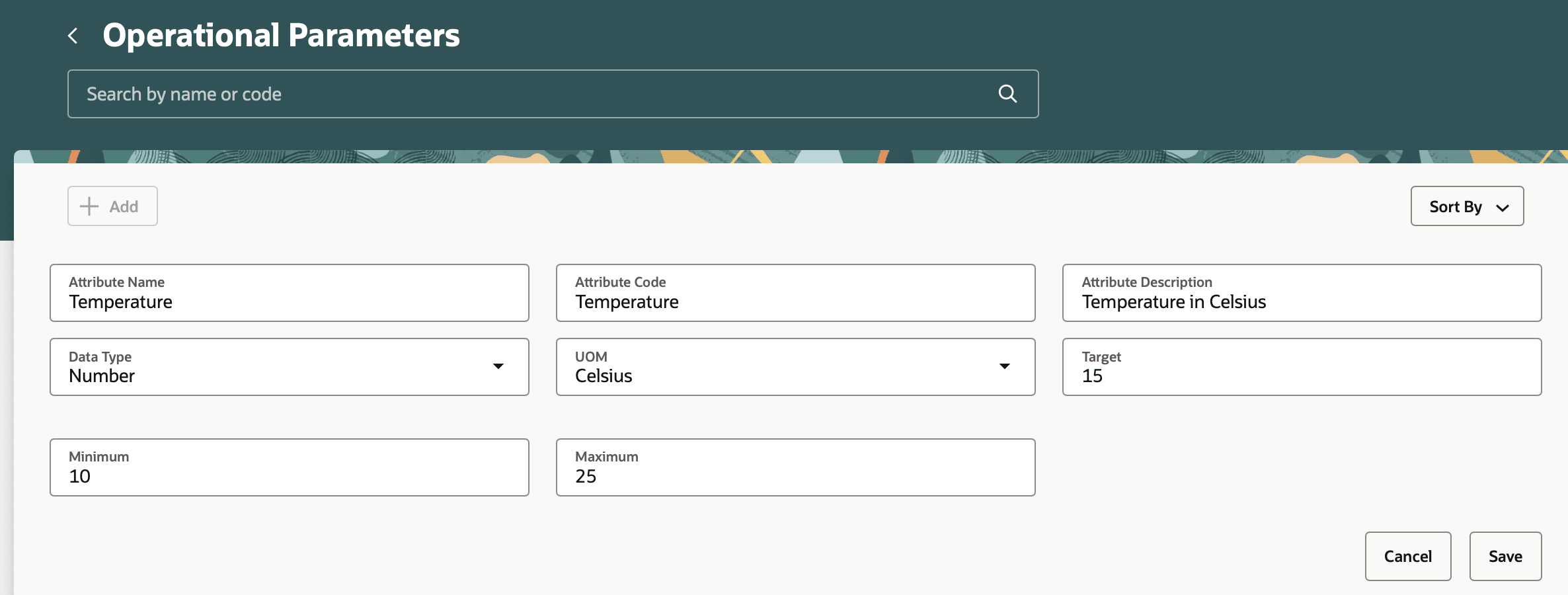

操作パラメータを作成することもできます。このパラメータは、後で操作ルールで使用できます。 名前、コード、説明、データ型および単位を入力する「操作パラメータ」ページのスクリーンショットを次に示します。 フィールド「ターゲット」、「最小」および「最大」はオプションであり、操作ルールでは使用されません。
操作パラメータの設定を示すスクリーンショット
操作パラメータの設定

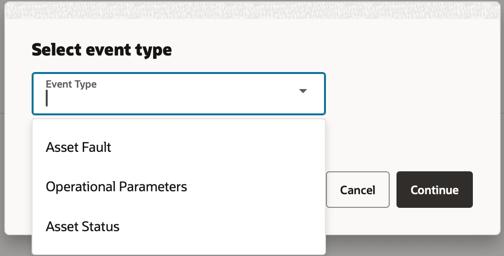

次のステップとして、Maintenance Management作業領域の「操作ルール」タスクを使用して、操作パラメータを使用してルールを作成します。 イベント・タイプとして「操作パラメータ」を選択するスクリーンショットを次に示します。
イベント・タイプの選択時の操作パラメータの選択を示すスクリーンショット
「Select」イベント・タイプの「Operational Parameters」を示すスクリーンショット

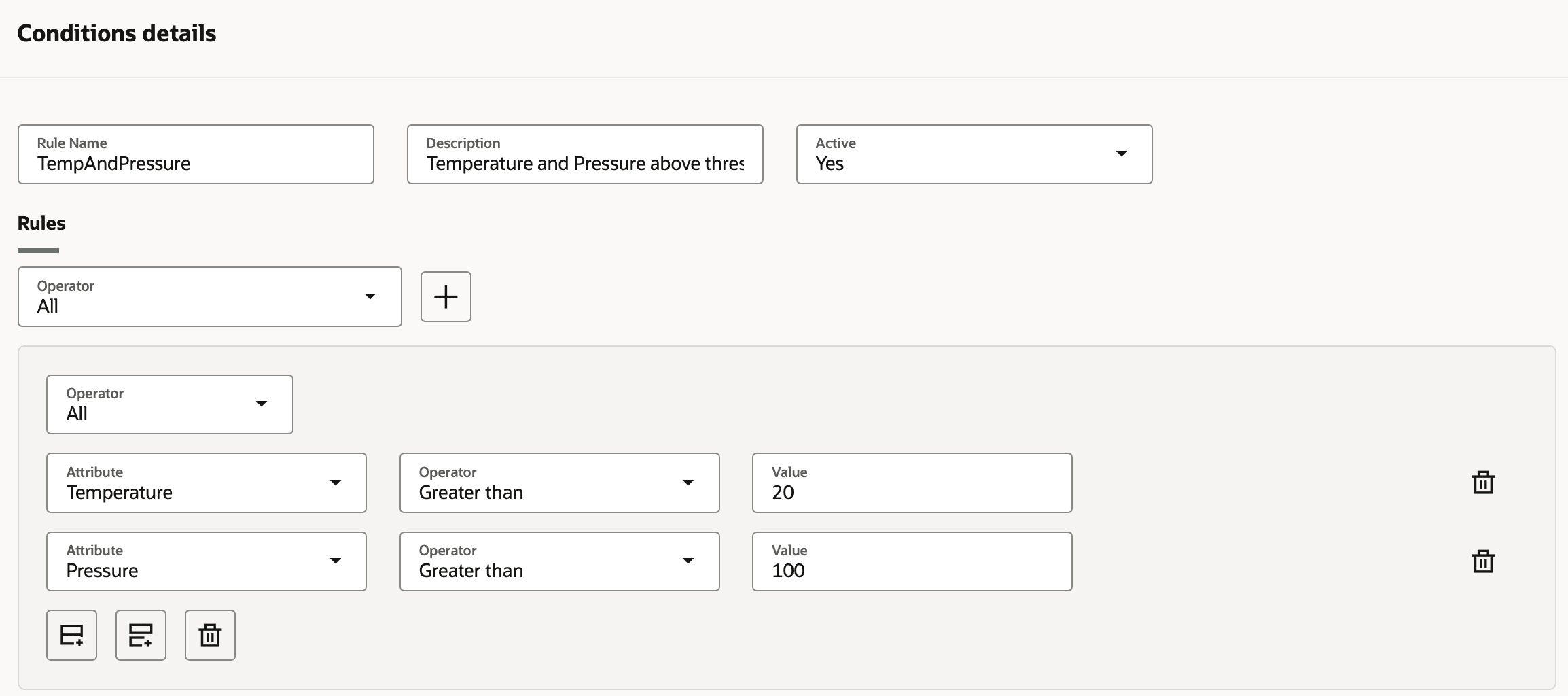

前に作成された操作パラメータは、条件で評価できるようになりました。 次に、「条件詳細」ページのスクリーンショットを示します。このスクリーンショットは、温度が20を超え、圧力が100を超えるとしきい値を上回るように設定され、しきい値違反がないかチェックする条件の例を示しています。
条件の詳細とルールを示すスクリーンショット
条件およびルールを含む「条件の詳細」ページを示すスクリーンショット

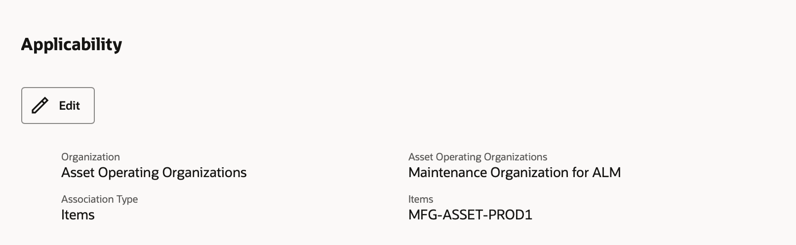

デフォルトでは、運用ルールはすべての資産および組織に適用できます。 または、運用ルールの使用を特定の組織および特定の資産グループに制限できます。 次のスクリーンショットに示す「適用」セクションで、「営業組織」または「事業所/製造工場組織」を選択し、資産品目や資産品目カテゴリなどの資産グループを選択できます。
操作ルールの「適用」セクションを示すスクリーンショット

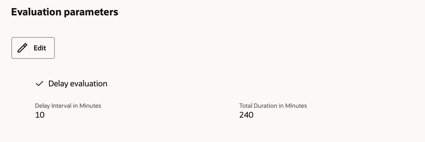

ユースケースによっては、障害または操作パラメータ違反が散発的に発生することがあります。 これは通常、ノイズまたは一時的な状況に関連しています。 たとえば、アセットの起動順序です。 この状況が続かない場合、無害とみなされ、メンテナンス作業オーダーを作成する必要はありません。 このような状況に対応するために、評価パラメータを設定できます。 10分より長く発生したイベントが遅延間隔で指定された作業オーダーを作成する評価パラメータのスクリーンショットを次に示します。 合計期間は、このようなイベントが一緒に所属するとみなされる間隔を指定します。 合計期間後に新しいオカレンスが発生した場合、新しい起動シーケンスなどの新しい状況とみなされ、最初のオカレンスに関連してカウントされません。
Evlauationパラメータ・セクションを示すスクリーンショット
「評価パラメータ」セクション

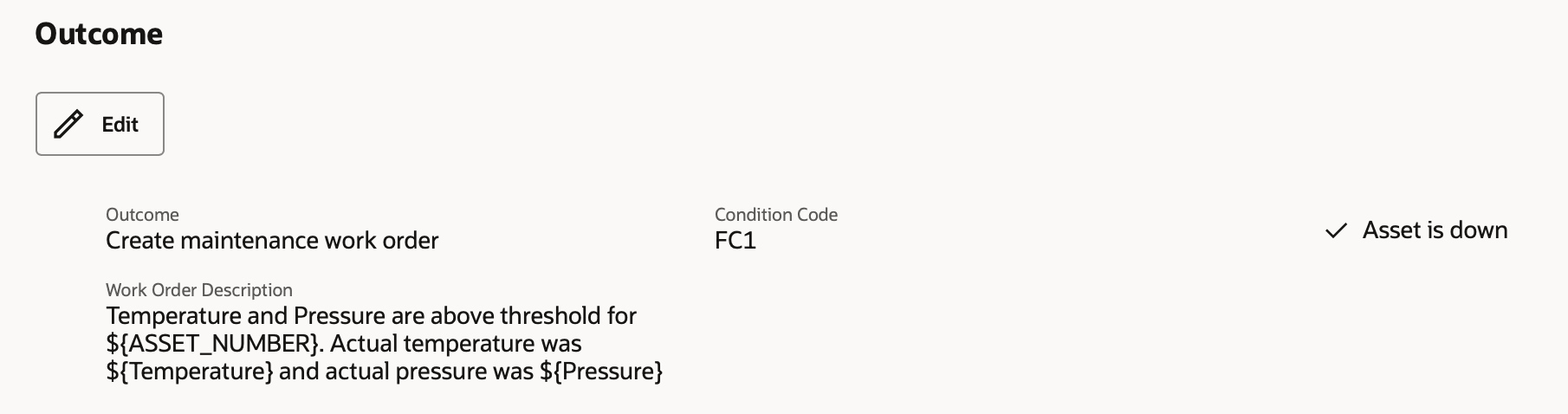

作業オーダー摘要を構成できます。 説明テンプレートには、オペレーショナル・パラメータおよびコンテキスト・パラメータへの参照を含めることができます。 コンテキスト・パラメータには次のものがあります:
  • RULE_NAME: 評価されたルールのルール名
  • RULE_CODE: 評価されたルールのルール・コード
  • ASSET_NUMBER: イベントを送信した資産の資産番号
  • FAULT_CODE: アセットから受信したフォルト・コード
次に、「結果」ページのスクリーンショットを示します。このスクリーンショットは、作業オーダーの作成時に、資産番号と圧力および温度に対する2つの操作パラメータが実際のパラメータに置き換えられる結果の例を示しています。
作業オーダー摘要を含む「結果」セクションを示すスクリーンショット
条件コードは、特定の結果に対して明示的に指定できます。 これらの明示的な条件コードは、作業オーダーの作成時に、これらの条件コードを使用してメンテナンス・プログラムを識別するために使用されます。 前述の例では、メンテナンス作業オーダー作成に使用される条件コードはFC1です。
